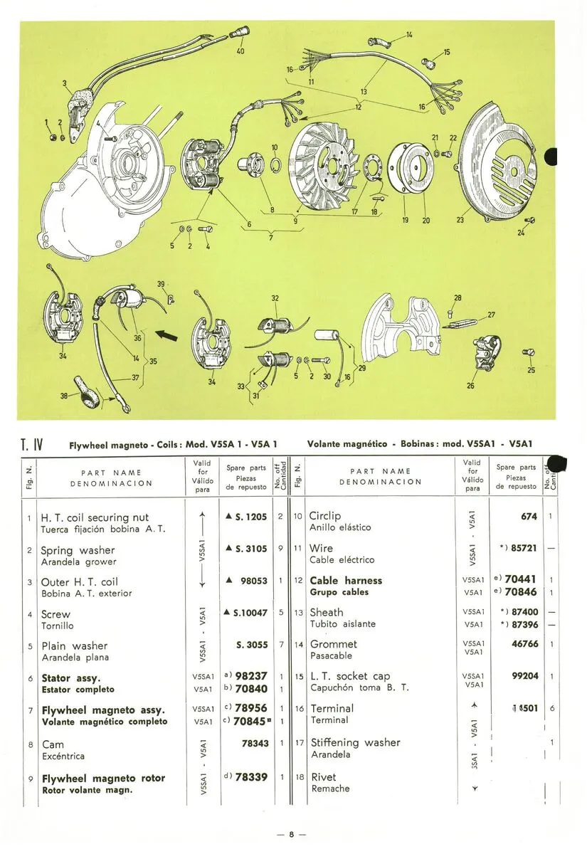

Dann mach doch mal ein Foto von der Ankerplatte und stell's hier rein. Außerdem gibt's hier 'ne Suchfunktion. Wenn Du die richtigen Begriffe eingibst, wirst Du schnell fündig werden. Zudem kannst Du noch googeln. Da findest Du auch massenhaft Bildchen und Erläuterungen zu Deinem Thema.
Vielleicht hast Du ja schlichtweg den falschen [lexicon='Schaltplan',''][/lexicon]. Ich bin zwar überhaupt kein Spezialist von der V5a1T, aber dieses Bild habe ich in meinen Unterlagen noch gefunden. Und darauf ist wohl eine Ankerplatte mit 5 Kabeln zu sehen. Oder aber ich habe das falsche Bild

Ok. Bei den Schilderungen zum Kerzenbild und zum Setup bleibt m.E. nur eine Interpretation: Zündung. Hier zwei Alternativen:
1. Pick Up durchmessen: wenn < 110 Ohm +/-5 Toleranz, dann Pick Up raus und gegen ein Original-Teil tauschen. Kannste an der noch verschraubten Platte aus- und einbauen (Eine Kreuzschlitzschraube am Pick Up und zwei Lötstellen). Geht, habe ich erst letzte Woche gemacht.
2. Erregerspule: Messwerte 500 Ohm +/- 10 Toleranz. Größeres Problem, denn dann brauchst Du eine neue / gebrauchte Ankerplatte, die nur sehr schwer zu bekommen ist.

Erfolgsmeldung:
Es war die Erregerspule. Habe das alte Pick Up auf eine
Ersatzankerplatte gelötet, eingebaut und siehe da: Die Vespe läuft
wieder wie eine eins.
Hurra! Endlich läuft die Mühle wieder und zwar besser denn je.
