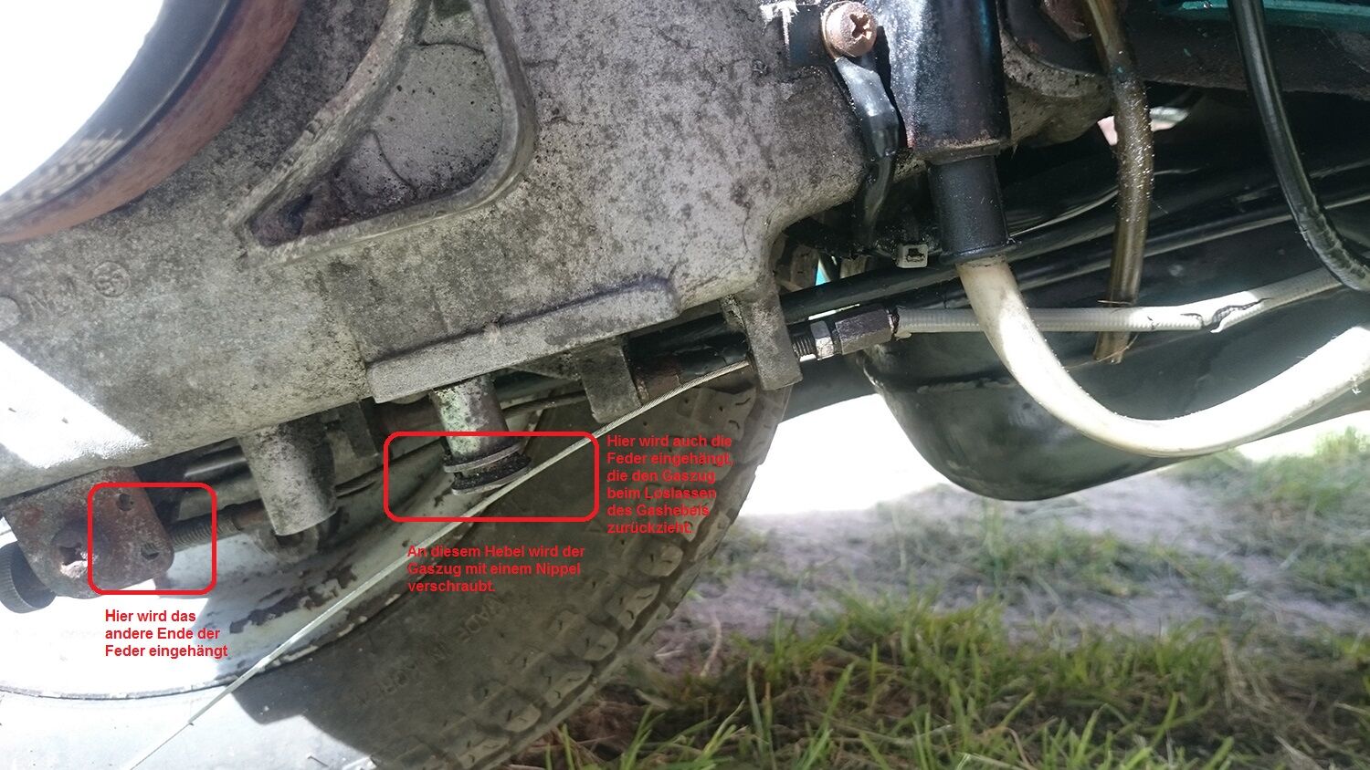

    Um den neuen Gaszug unten am Motor zu fixieren benötigst Du einen speziellen Nippel. Sollte der nicht mehr vorhanden sein, gibt's den problemlos im Ersatzteilhandel. Was Du unbedingt nicht vergessen solltest ist die Feder, die den Gaszug/-hebel unten am Motor in die Ausgangsstellung zieht, sobald Du den Gashebel loslässt.
