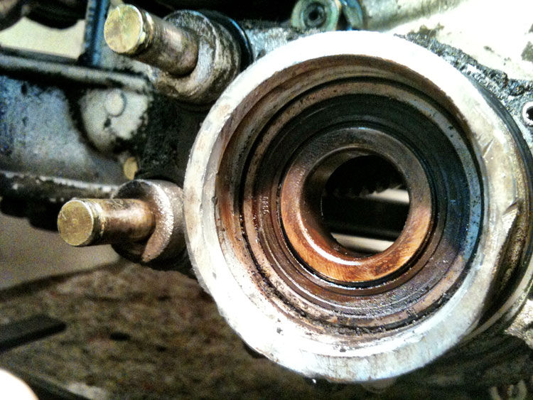

    Der Ausbau der Hauptwelle war wirklich kein Hexenwerk. Mit Geduld und dem richtigen Hammer (nehmt einen Kunststoffhammer und lasst den grossen, zaghaften Gummihammer an der Werkzeugwand hängen) ging es dann auch Schlag auf Schlag auf Schlag und ZACK, war sie draussen.
    Auch der Wechsel des Lagers gestaltet sich recht geschmeidig.
    Das Austreiben aus dem Gehäuse ging auch mit Geduld und überzeugenden Schlägen voran. Der umgekehrte Einbau des neuen Lagers (Hurra, da gibt es wieder verschiedene Lager, achtet unbedingt, dass ihr wirklich das Richtige bestellt und nehmt nicht einfach eines aus der Explosionszeichnung, lasst Alternativen anzeigen und sucht nach dem Richtigen, glaubt mir), ging auch recht gut.
    Das Lager kam aus dem Tiefkühlfach, das Gehäuse wurde kurz mit dem Heissluftfön erwärmt und dann mit Geduld und Gefühl das neue Lager eingeschlagen.
    Wir haben mal aus Spass die Gehäusehälfte mit einem IR-Termometer gemessen und enttäuscht festfestellt, dass die Temperaturdifferenzen von kaltem Lager und heissem Gehäuse sich extreeem schnell ausgleichen und haben es dann trotzdem gut geschafft.
    Hinterher noch die neuen Dichtungen rein, alles schön nach Drehmoment angezogen, eingebaut, Kupplung und Bremse eingestellt und dann der Versuch - kommt sie oder nicht?

    Hast Du noch Tips zum guten Aus-/ und später Wiedereinbau des Lagers?
    Ich würde so vorgehen: Gehäuse mit Heissluftföhn vorsichtig und sinnvoll erwärmen, mit Kältespray (Pfefferminzgeschmack :D) das Lager besprühen und so vorsichtig ausklopfen.
    Den Einbau genauso, oder?

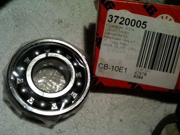

    Da haben wir spontan mal das falsche Lager bestellt. Einen Umbau wie Du ihn vorschlägst werden wir wohl nicht machen. Es wird ja komplett neu gelagert und gedichtet, so dass ein früher Verschleiss oder schnelle Undichtigkeiten eignetlich ausgeschlossen sein sollten. Wenn doch - der Motor ist ja schnell geteilt. :rolleyes:
    Ich ärgere mich nur etwas, dass ich beim Bestellen (nach den Explosionszeichnungen) nicht das gekapselte Lager vorgefunden habe.

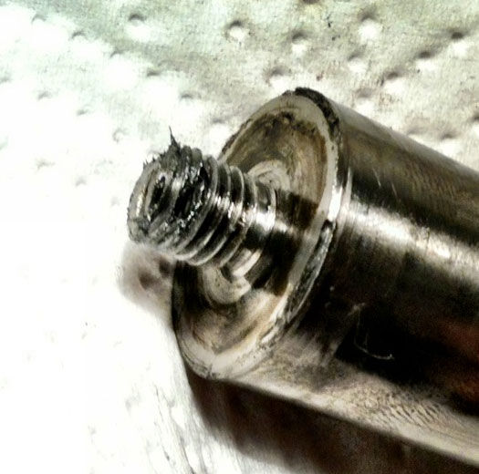

    Interessant finden wir den Schaltbolzen.
    Wenn man sich den mal genau anschaut, sieht man, dass irgendwer mal versucht hat den zu öffnen und dann irgendwann entweder aufgehört hat ihn zu lösen oder doch noch eingefallen ist, dass dies ein Linksgewinde ist...
    Schau mal im Anhang (Schaltbozen Ausschnitt). wir grübeln ob wir sagen "egal, wieder verbauen" oder doch einen Neuen bestellen sollten...andererseits liegt das Schaltkreuz nach dem festziehen jenseits des geborstenen Gewindeganges.

    Das alte Lager der Hautpwelle sieht gekapselt aus, das Neue, welches wir bestellt haben ist aber "offen". Fehlt da noch ein Wellendichtring für die aussenliegende Seite (also Richtung Bremstrommel) oder ist das einfach so heutzutage???
