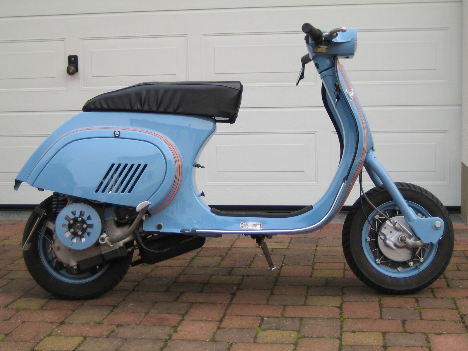

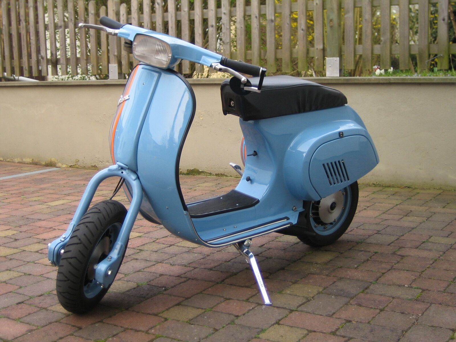

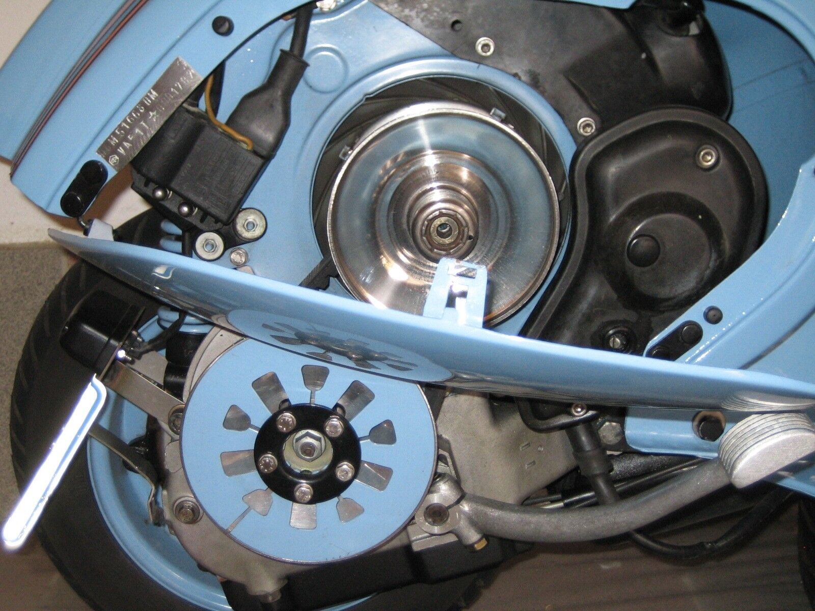

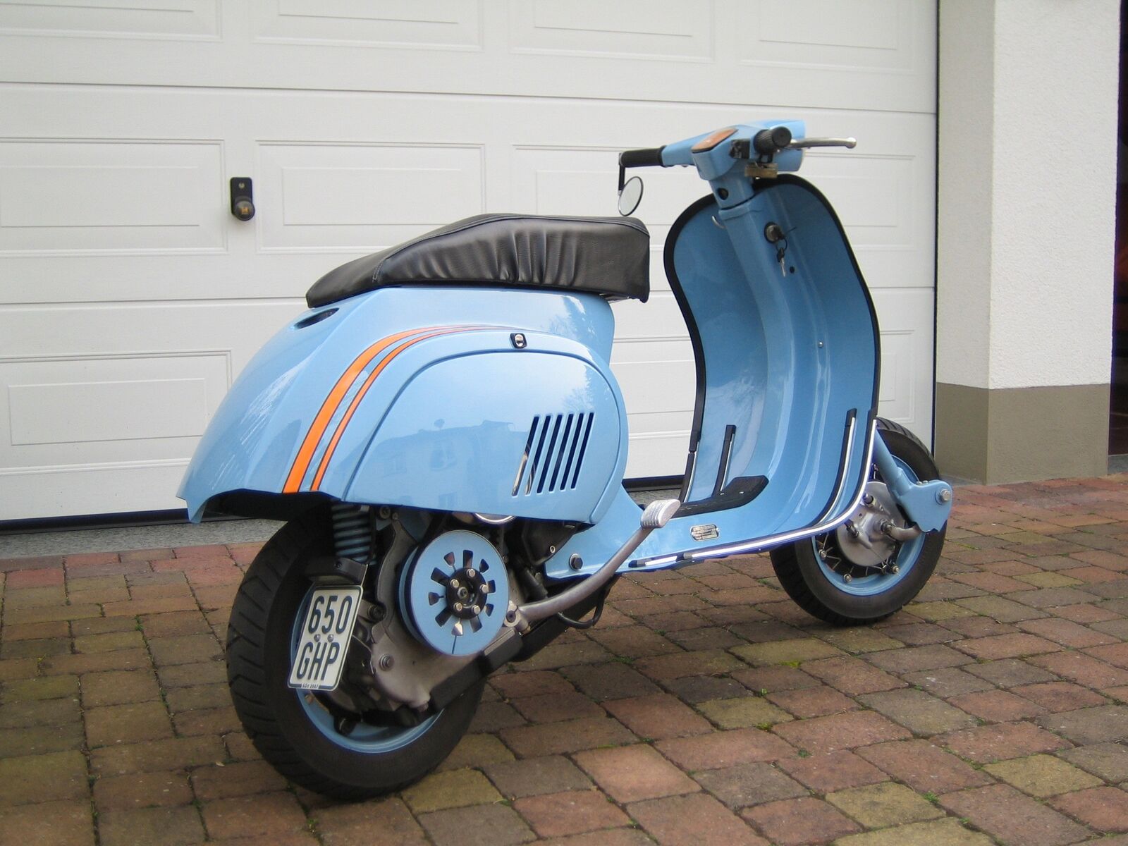

    Also, zum dritten mal.
    Vielleicht klappts jetzt...
    PK Automatik 50 (75)
    Lambretta Gabel
    Kaskade ohne "Nase"
    V50 Lenker
    Heck Kontor geändert
    Sitzbank an neue Kontur angepasst
    Blinker weg
    gefrenchtes LED Rücklicht
