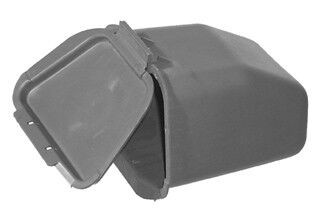

    • June 6, 2006 at 01:16
    Unter normalen Umständen ist es grau, leicht ausgeblichen und mit 'ner Klappe drauf! Es sollte dieser hier sein. Ist leider kein Bild dabei, aber ich such weiter!
    Da hab ich sie doch:

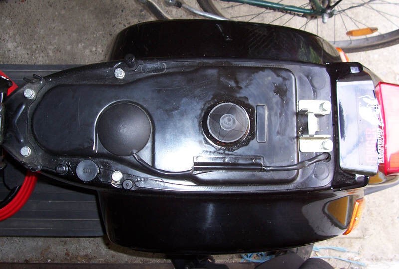

    • June 6, 2006 at 10:46
    hab jetzt nochmal nachgeschaut und da is keins. hab auch gleich ein foto gemacht.

    • June 6, 2006 at 11:38
    die Automatik hat da keins :)
    schraub einfach ma den tank runter (sind gerade mal 6 schrauben) und dann siehst mehr

    • June 8, 2006 at 00:38
    OHA!
    Die ist ja mit Getrenntschmierung! Dann will ich mal nix gesagt haben. Um meinen Vorredner aufzugreifen:
    Die sechs Schrauben die du auf dem Foto siehst kannst du im Normalfall recht einfach entfernen. Achtung, 2 davon halten die Sitzbank, wenn du nicht aufpasst gibt's 'ne Beule am Kopf (ich hab das mal getestet). Danach kannst du die Tankeinheit vorsichtig nach oben heben. Ich würd' mir gleich 'ne kleine Taschenlampe dazunehmen und schauen wie's mit den Leitungen darunter aussieht. Wenn du alle Leitungen abhast (merk dir wo die dran waren!) kannst du das komplette Teil nach oben rausnehmen. Darunter liegt dann der Vergaser!
