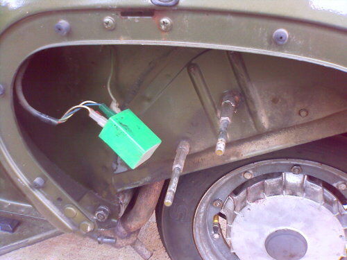

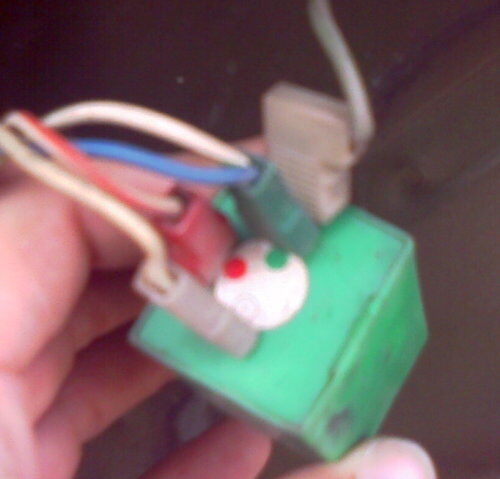

Hallo Zusammen,
jetzt schraube ich an meiner PK50S Bj. 81 italienische Modell schon 8 Wochen und es geht immer wieder was kaputt
Jetzt vermute ich, das der Spannungsregler platt ist. Ich finde ihn aber nicht, hab schon "fast" überall geguckt! Das auf dem Bild ist vermutlich das Blinkrelais, oder?
Mein Rücklicht brennt dauernd durch, hab mal gemessen. Mit der Soffitte vorne an, habe ich im Standgas ca 9V, wenn ich auf das Abblendlicht schalte habe ich 14- >20 Volt.
Symptom ist denke ich klar, Spannungsregler kaputt. Nur ist jetzt die Frage, wo finde ich die Sau?
Meine PK hat Blinker, keine Batterie, keinen Hupengleichrichter...
Ich bin am Ende meines Lateins?!
Danke für Eure Hilfe!
