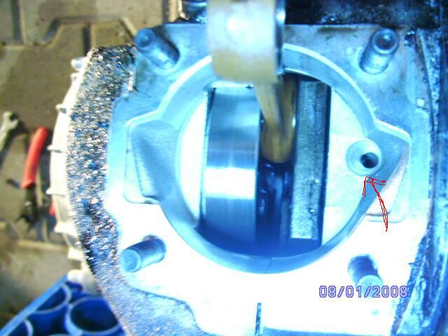

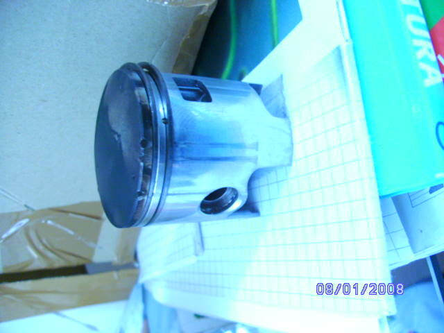

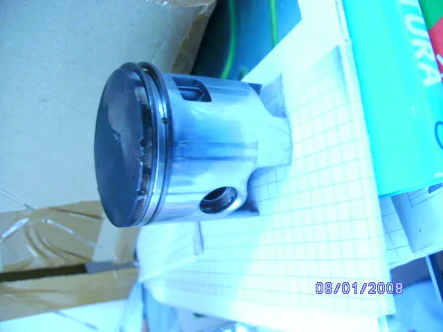

zu mager eingestellt und gleich zu beginn schön hochgedreht?!
kerzenbild weißlich?und die einschläge... waren die kolbenringe und die bolzenclips noch vollständig
Düse hatt ich erts ne 74 drin aber war viel zu fett, dann runter auf 68. ohne Luftfilter(weils mit Luftfilter einfach scheiße lief)
Meinste jetzt vor dem Einbau oder wie?
Also Kolbenringe waren vollständig und Bozenclips denk ich auch mal dass fest drauf waren.

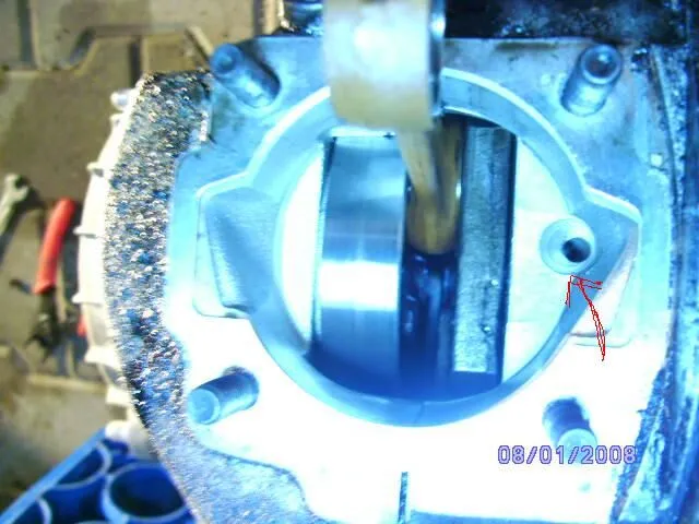

Ach ja: des Loch is des normal an der Stelle?
