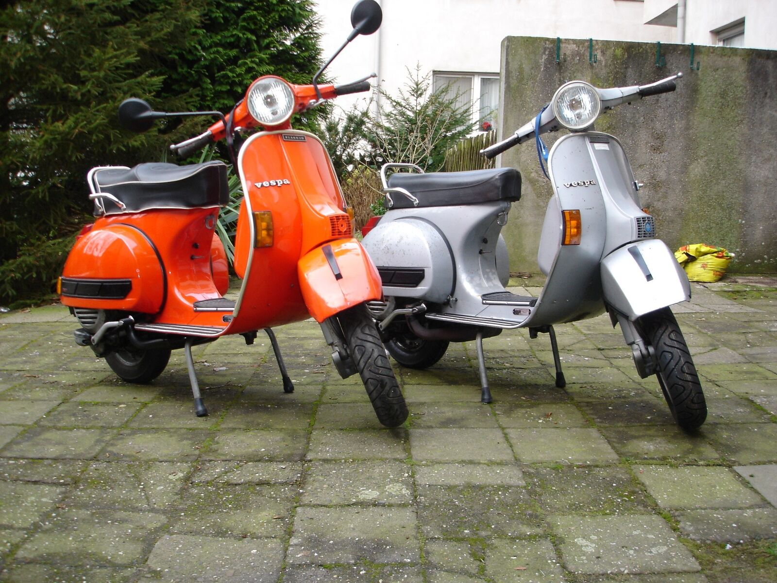

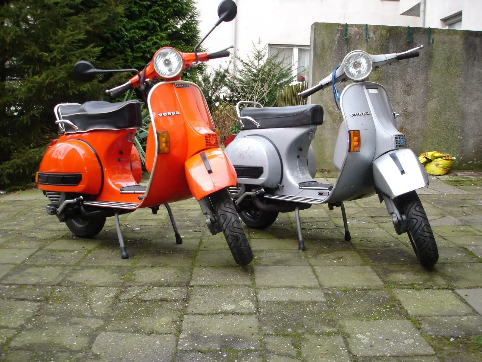

Habe vor kurzen auch meine P 80 X Fertiggestellt und mit einen 135 DR versehen,muß jetzt nur noch zur HU und die 135 ccm eintragen lassen.Mit der Einstufung als Motorrad zahlst Du bedeutend weniger Versicherung sodaß Du die 140 € für den DR spätestens nach 4-6 Monaten wieder drin hast ganz zu schweigen von dem erheblichen Leistungszuwachs gegenüber dem 80er.
