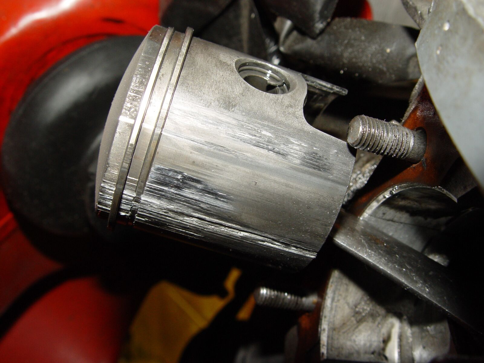

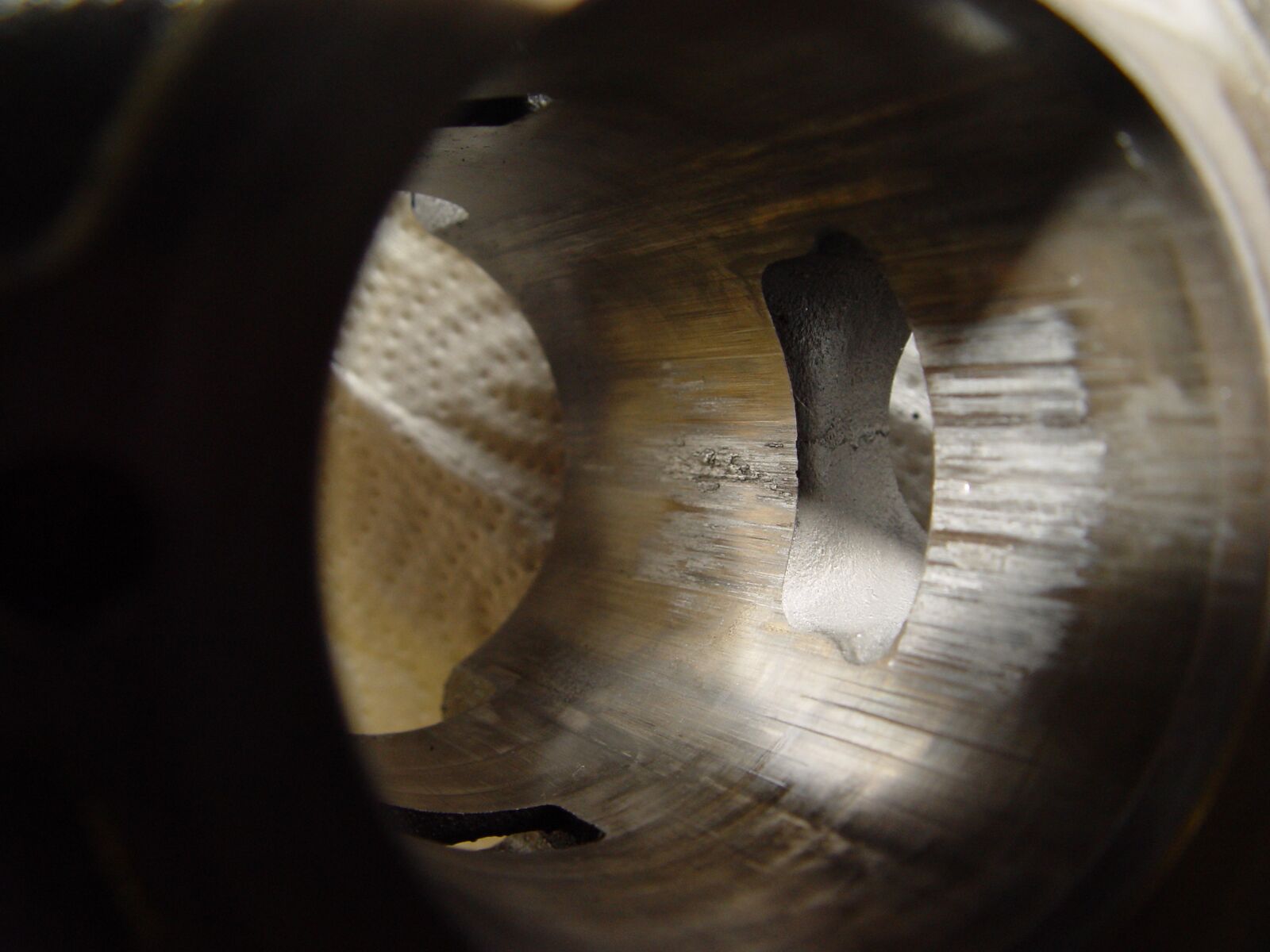

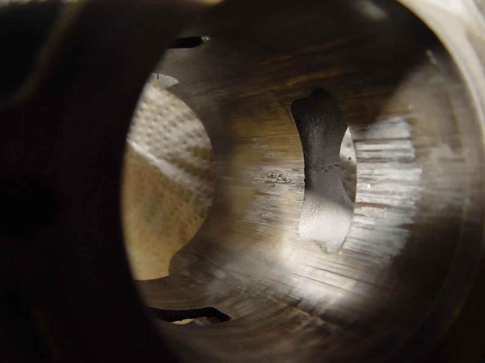

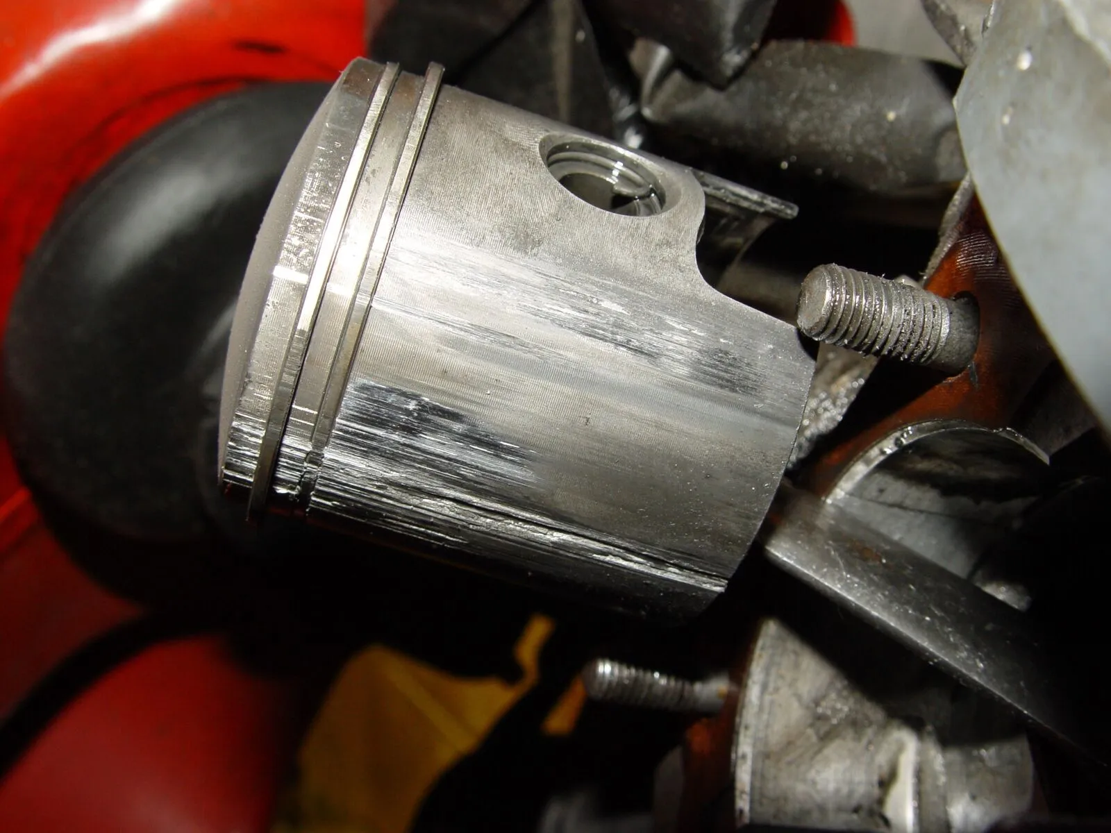

    so hab mal den Zyli abgebaut... Sieht gar nicht gut aus... siehe Bilder... hat direkt am Auslass schön saftige Riefen und an der Zylinderinnenseite sieht so aus, als ob Material vom Kolben am Zylinder dranklebt irgendwie...
    ist das noch zu reparieren? Soweit ich das einschätzen kann, würde man den Zylinder noch wieder glattfeilen können. Der Kolben müsste natürlich neu...
    Wie kann sowas passieren? Ich hab das richtige Gemisch gefahren, keine Vollast, die Kerze war braun, anfänglich etwas zu schwarz, ok, aber nach den ersten weiteren Fahrten war sie braun... Bin ja erst 50km damit gefahren... kann es sein, dass sich ein Span vom Auslass da eingefressen hat oder so? Materialfehler? Ich versuch morgen mal mein Glück beim Händler...
