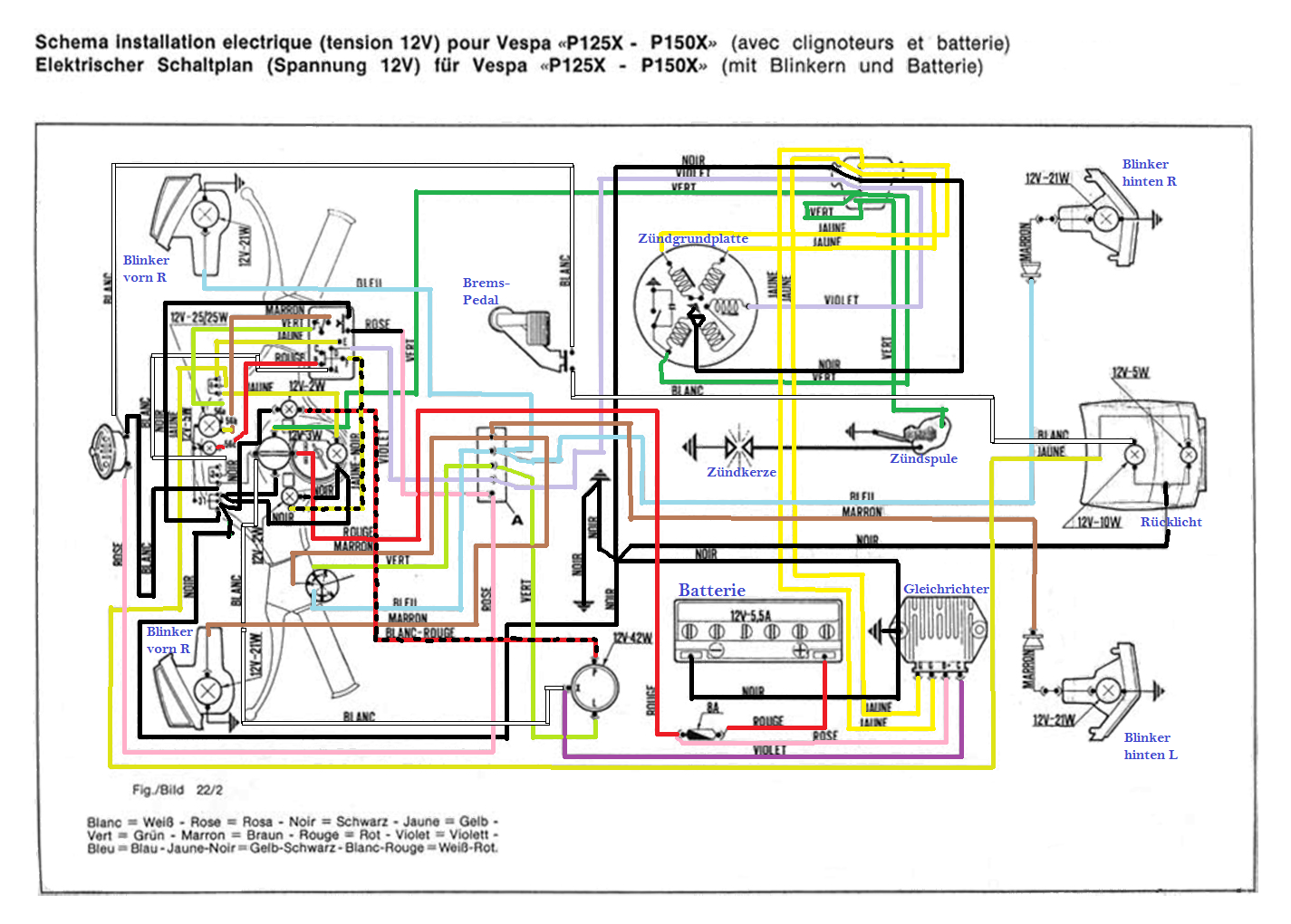

    So, liebe Vespagemeinde,
    Ihr habt natürlich recht. Beim genaueren Studieren meines Schaltplans sehe ich nun auch, dass die beiden Lichtspulen auf der ZGP in Reihe geschaltet sind und nicht direkt mit Masse verbunden sind (was irgendwie auch wenig Sinn macht). Die von Chris58 angegebene Spannung >20 Volt AC konnte ich gerade messen. Ich konnte eigenartiger Weise auch die von mir o.a. Spannungen gegen Masse messen, warum, ist mir auch nicht klar.
    Inzwischen habe ich die Batterie nochmals voll geladen und wieder eingebaut. Ohne Belastung und ohne Motor aus hat sie ~12,3 V, mit Motorunterstützung messe ich ~13,2 V. D.h., der Regler regelt zwar und es gibt einen Ladestrom, aber die Ausgangsspannung ist nicht gerade der Brüller. Oder ist bei der PX alt einfach nicht mehr drin?
  • Ausgangsspannung Zündung zum Regler
    • neptuen
    • August 5, 2021 at 17:15
    Wenn ich das richtig sehe, dann sind die beiden Spulen oben nicht in Reihe geschaltet, sondern gehen jeweils an Masse. Deshalb sollte m.E. die gleiche Spannung erzeugt werden, oder?

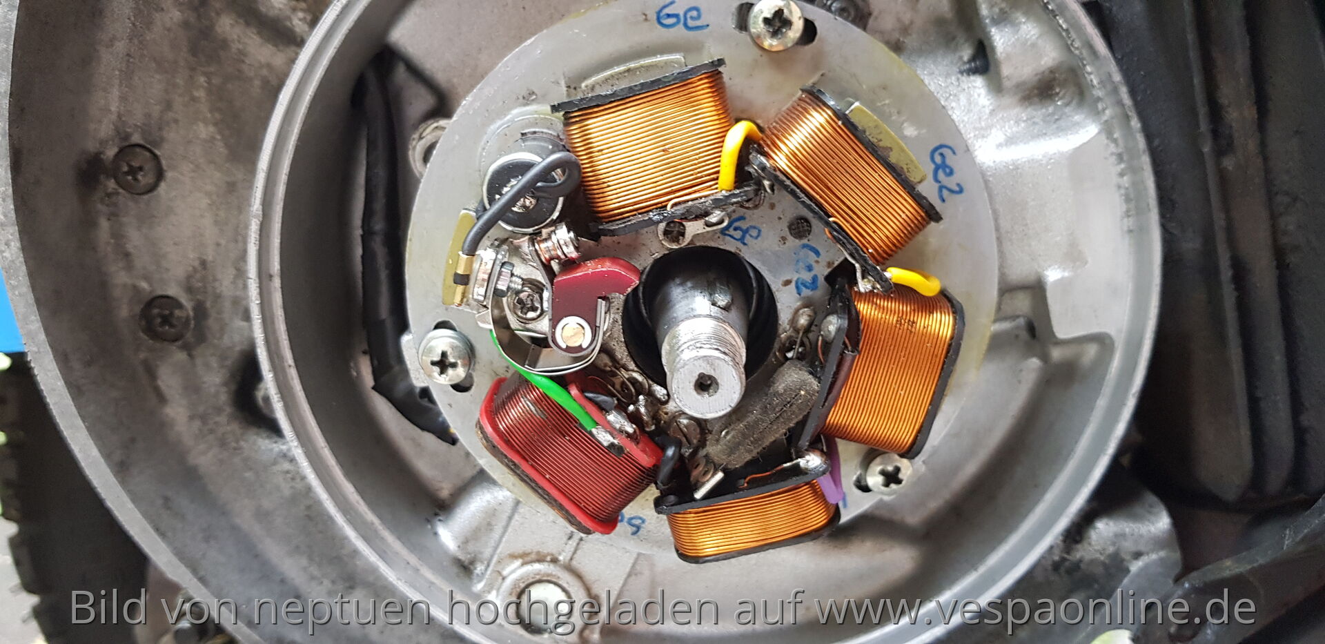

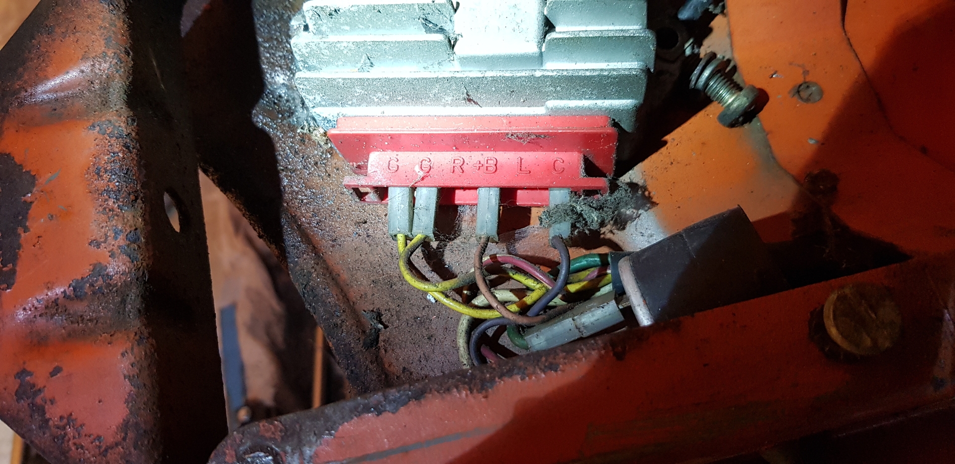

    • neptuen
    • August 5, 2021 at 14:51
    Also an den gelben Anschlüssen liegt eine Wechselspannung an, gemessen an den abgezogenen Kabeln am Regler (Spannung s.o.).
    Aus dem Regler (+B und C) muss jedoch eine Gleichspannung gegen Masse rauskommen, denn (mit lila wird die Batterie geladen), dies ist jedoch nicht der Fall. Entsprechend erhöht sich die Spannung auch nicht bei steigender Motordrehzahl.
    Also entweder ist der Regler defekt, oder der Fehler liegt bereits vorher. Deshalb fragte ich nach der Höhe der Spannung an den gelben Leitungen. Denn falls der Regler nicht mit einer ausreichenden Wechselspannung versorgt wird, kann er auch nicht regeln.
    Ich kann natürlich versuchen, einen neuen Regler zu bestellen und probeweise einzubauen. Entweder hilft es oder grenzt den Fehler weiter ein.

    Hallo allerseits,
    es geht um eine PX alt (VNX1T), mit Kontaktzündung und Batterie, Bj, '79
    Weiß jemand von Euch, welche Spannungen an den gelben Kabeln von der Zündgrundplatte gegen Masse vorliegen (mit abgeklemmtem Regler)? Gemessen habe ich bei dem einen gelben Kabel ca. 10 V (steigend auf 20 V und höher mit leicht erhöhter Drehzahl), beim anderen nur 3 V (steigend auf ca. 10 V bei leicht erhöhter Drehzahl). Kann das sein? :/
    Mein Problem ist folgendes: die Batterie läd plötzlich nicht mehr. Sie ist vielleicht 2 Jahre alt und lässt sich aber über das Ladegerät prima nachladen. Also entweder Regler, ZGP oder Kabel defekt.
    Danke schonmal für Eure Hinweise! :)

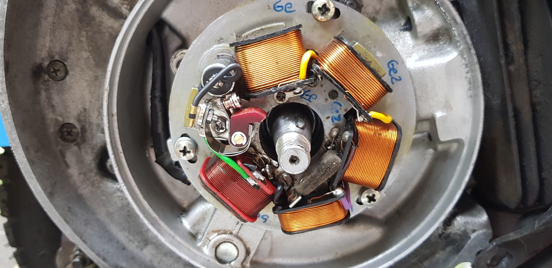

    So.
    Heute hatte ich mal etwas Zeit und habe das Problem zumindest teilweise gelöst.
    Das grüne Kabel zum Zündschloss macht natürlich weiter Probleme, das muss ich mal in Ruhe betrachten nach Euren Ratschlägen bzgl. Lenkkopfdurchführung. Ich habe es nun erstmal abgeklemmt.
    Bis auf die ZGP selbst hatte ich ja alles erneuert, was für die Zündung direkt notwendig ist.
    Das nun allerverrückteste ist, dass sowohl die alte Zündkerze als auch die Nagelneue offensichtlich defekt waren. Damit rechnet man ja nun wirklich nicht. Ich habe aus dem Gefühl heraus noch eine neue Kerze gekauft, eingebaut und siehe da - sie sprang sofort an. Die beiden anderen nochmal probiert: nix. Neue wieder rein: super. Klingt verrückt, ist aber so. Wie bitteschön soll man darauf kommen???? Nun habe ich einige Teil umsonst erneuert. Aber wer weiß, wozu es gut war.
    Meine Idee ist nun, im nächsten Winter vielleicht docht die Zündung umzubauen auf elektronisch. Muss ich mich hier nochmal schlau machen, was das erfordert. Ein Vespaladen hier in Berlin sagte neulich, es braucht nur ne andere ZGP und ne CDI. Aber die Verkabelung dann.... Mal sehen.
    Fazit: merkt Euch: auch nagelneue Teile können defekt sein. Bei mir waren es sowohl die Unterbrecherkontakte als auch die Kerze.

    So, ich bin einen kleinen Schritt weiter. Es ist ja echt zum kotzen, wenn für ein Symptom mehrere Ursachen vorliegen!!!
    Ich habe NOCHMALS das grüne Kabel zum Zündschloss abgeklemmt, um nur eine direkte Verbindung von ZGP zur Zündspule zu bekommen.
    Wenn ich nun das Zündkabel OHNE Kerze und Stecker Nähe Masse halte, kommt ein Zündfunke!
    D.h. also, dass tatsächlich ein Masseschluss irgendwo im Kabelbaum vorliegen muss. Das ist natürlich sch........, denn nun muss ich ja irgendwie ein neues vernünftiges Kabel durch den kompletten Rahmen ziehen. Habt Ihr da ne gute Idee, außer auf das Zündschloss zum Ausmachen zu verzichten?
    Das habe ich vorher nicht festgestellt, weil ich es immer mit Kerze getestet habe. D.h. vermutlich, dass der Kerzenstecker auch defekt war. Andererseits kommt kein Funke mit dem neuen aufgeschraubten Stecker..... Und das kann ich mir wieder kaum vorstellen, dass beide defekt sind. Zumal ich mit dem Ohmmeter regulär um die 5 kOhm messe.
    Ist vielleicht die Zündspannung grundsätzlich zu schwach, so dass sie Stecker und Kerze nicht überwindet?
