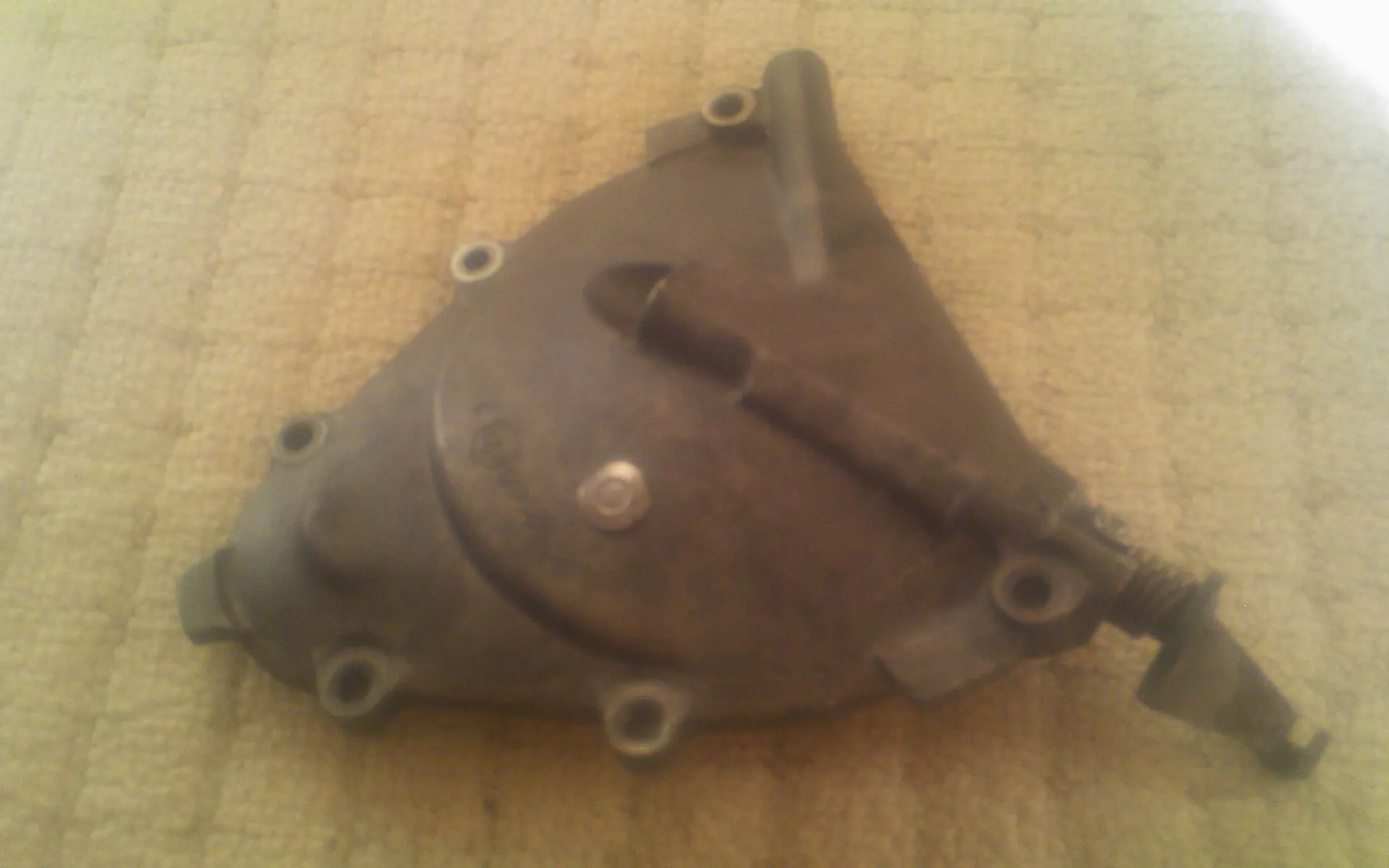

Nabend zusammen,
bei meiner heutigen Bastelstunde ist beim zusammenbau vom Kupplungsdeckel, der Deckel der Lagerschale für den Schaltarm rausgefallen.
Hätte jemand eine Idee wie man den wieder fest bekommt?
Ich glaube das das Teil nen bisschen altersschwach war... Nur ist der neue Kuludeckel nicht bei SIP oder SCK verfügbar.
Danke
grüße
wishmaster

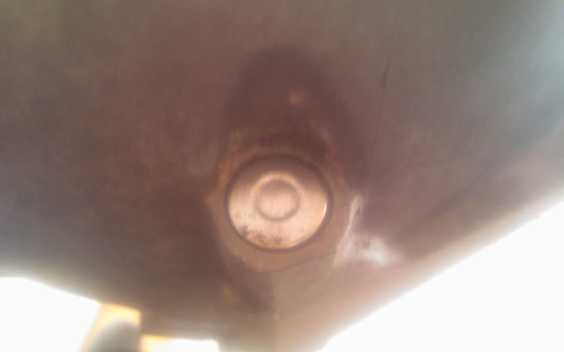

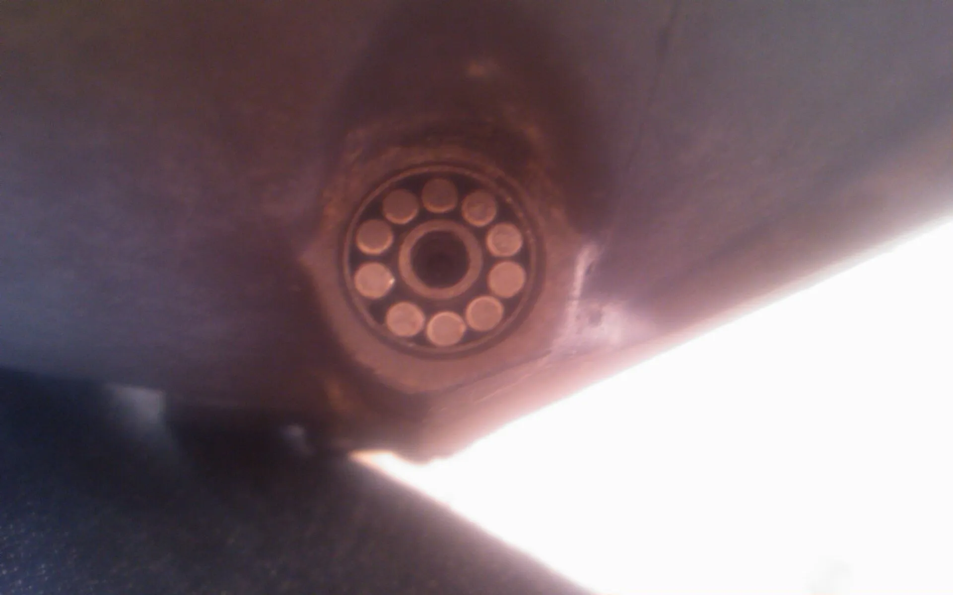

Komme ich an den Pilz und die Druckplatte ran, wenn ich die Kupplung abbaue oder muß der Motor dann auf?Vielen Dank. Gruß Markus
Du kannst die Kupplung bzw. den Druckpilz auch ausbauen ohne den Motor zu spalten. Du musst nur die 6 Schrauben auf dem Kupplungsdeckel lösen.
Wenn du das gemacht hast dann poste doch bitte mal ein Foto wie es darunter aussieht.
