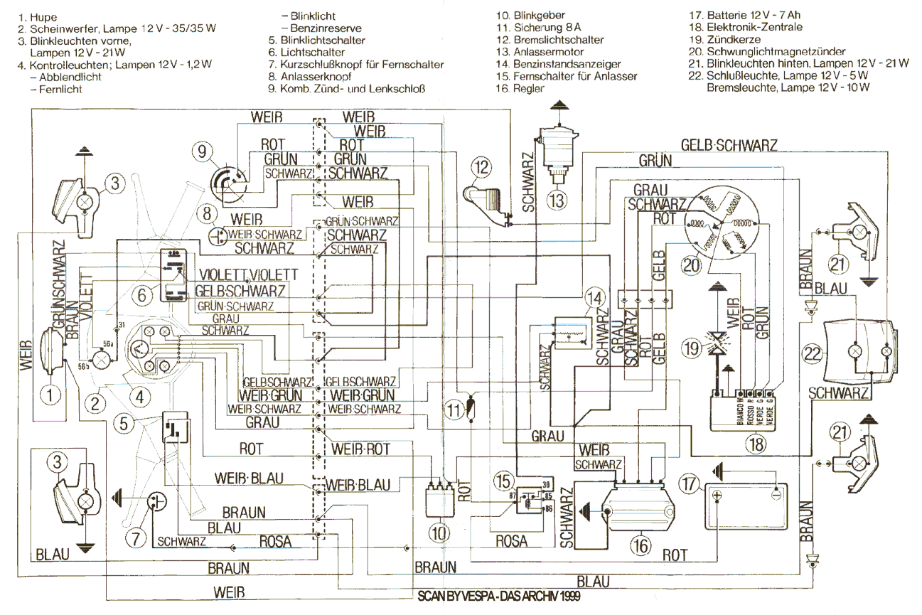

    Für alle, die auch schon verzweifelt nach dem richtigen Schaltplan gesucht haben, eeendlich habe ich ihn gefunden, Nummer 3 scheint für eine Vespa PX 200 E Lusso BJ 1985 zu passen!
    Frägt sich nur noch, was dann genau defekt ist, aber nun hab ich endlich mal bessere Karten auf der Hand :rolleyes:
    Grüße Hoiss

    Die Idee mit dem Schaltplan hatt ich heut Mittag auch und habe nur die hier gefunden, wovon der 2te auf meine zutreffen sollte:
    Ah den 2ten grade eben noch in besserer Qualität gefunden:
    Allerdings passt des hinten und vorne nicht! Weder die Kabelfarben treffen zu, noch die Verkabelung an sich 8|

    Kennt jemand nen Link zu nem passenden Schaltplan für dieses BJ???
