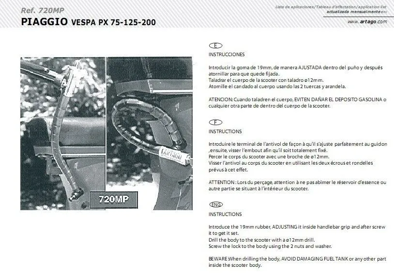

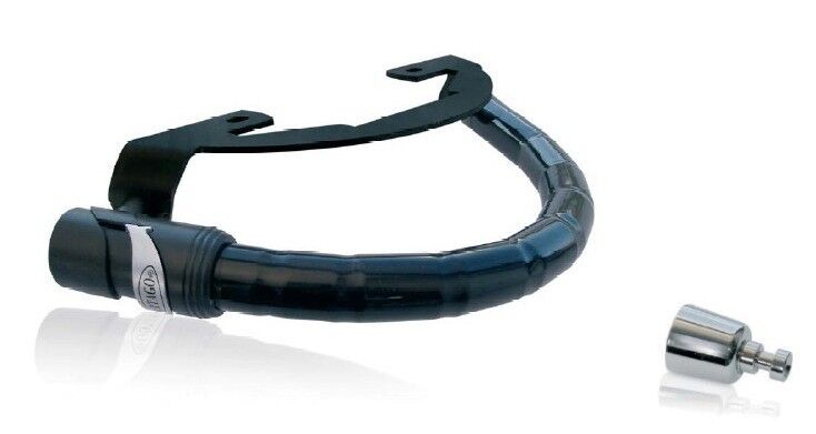

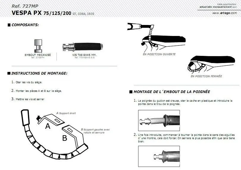

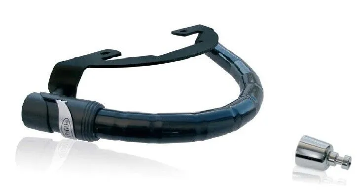

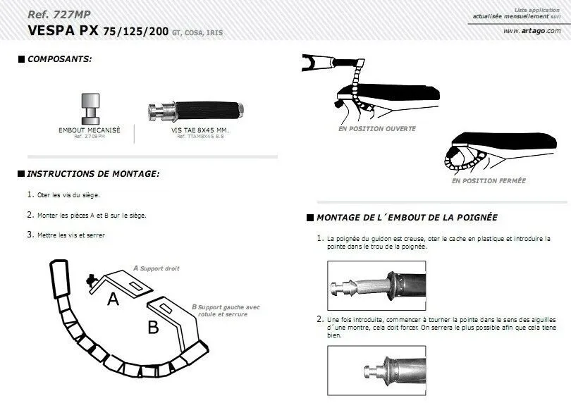

    Hab in Spanien mal ein geniales Schloss für meine Vespa gekauft, das jetzt leider durchgerostet ist. Das Stahlgliederschloss wird unter der Sitzbank mit Spezialschrauben angebracht. In das linke Lenkerende wird ein Gegenstück eingeschraubt, an welches das Schloss beim Parken angeschlossen wird. Hat den gleichen Effekt wie das Lenkradschloss, ist nur viel stabiler. Hab schon auf spanischen Sites danach gesucht, aber nichts gefunden. Kennt jemand einen Online-shop, der das Schloss vertreibt?
