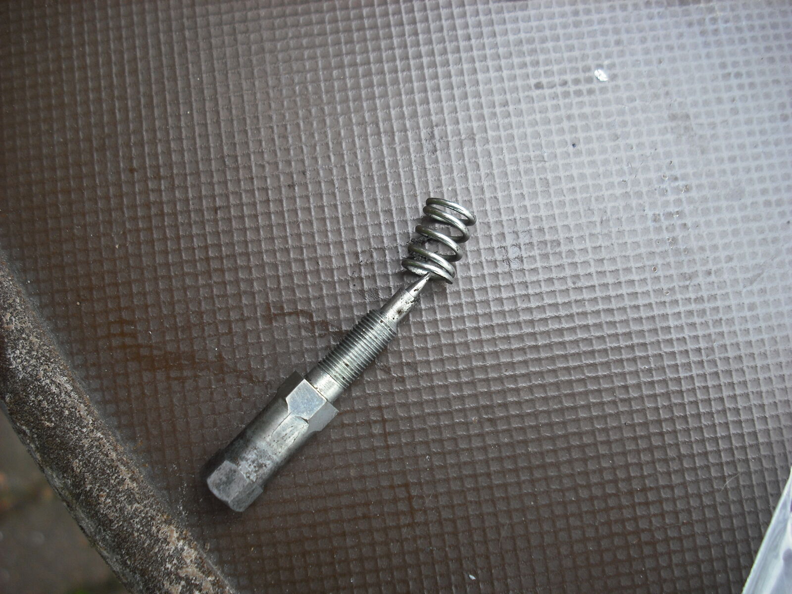

    1. Als ich die Vergaserwanne rausgenommen habe, fiel eine Feder raus. Gehört die zu dieser Schraube? Und ist das die Gemischschraube?

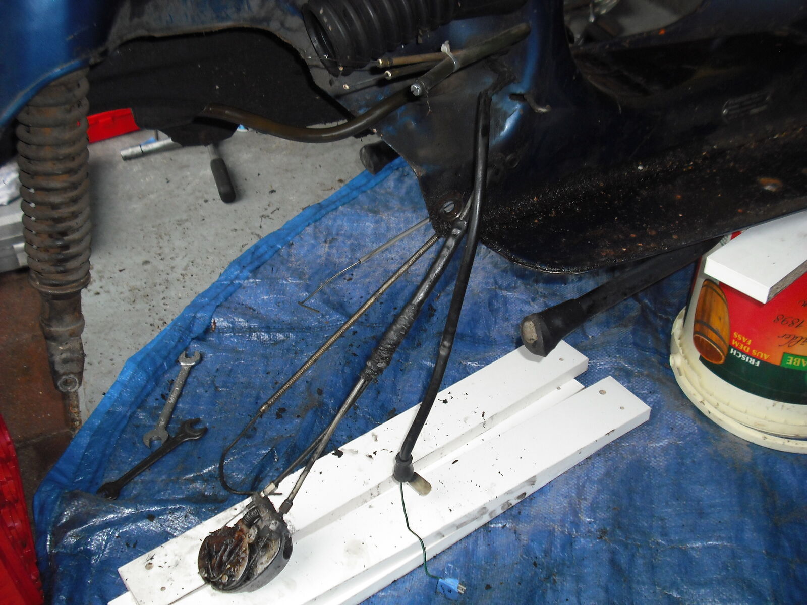

    2. Die Schaltung ist jetzt noch (abgeklebt und in einer Tüte) am Zug. Wollte die Züge beim Lackieren/Sandstrahlen gern drin lassen. Kann man das so lassen, oder muss Raste ab und wieder an den Motor?

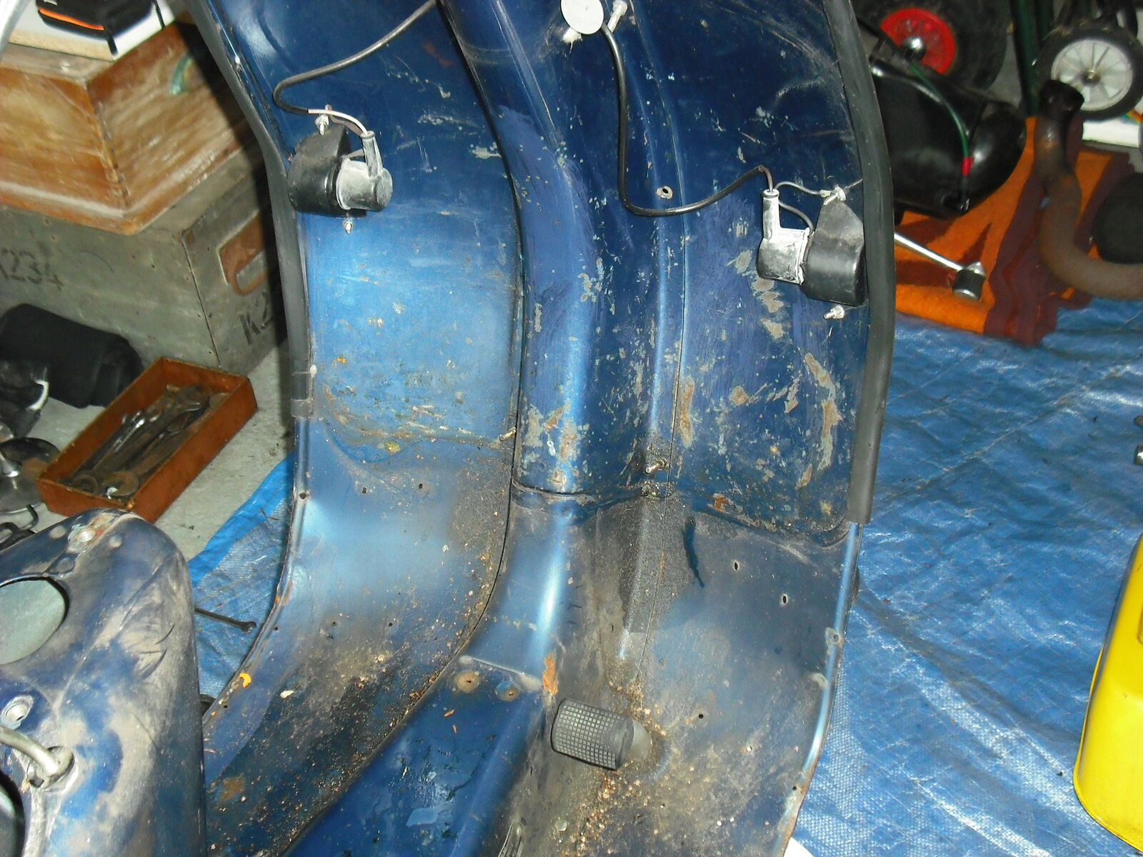

    3. Hier noch mal ein Bild vom Blech. Sieht mMn noch ganz gut aus. Rost ist wohl nur oberflächlich. Was meint ihr?

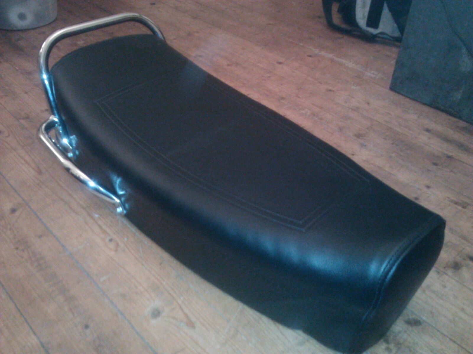

    Derweil warte ich ja noch auf den Preis vom Lacker. War aber nicht untätig und habe mir schonmal die Sitzbank vorgenommen. Rost runtergeholbelt, Grundierung drauf und dann mir der Dose schwarz lackiert. Für "unten drunter" ist das okay, aber jetzt weiß ich sicher, dass ich auf keinen Fall selbst lackiere und schon GAR NICHT mir 'ner Dose!!!
    Mit dem Ergebnis bin ich mehr als zufrieden. :thumbup:

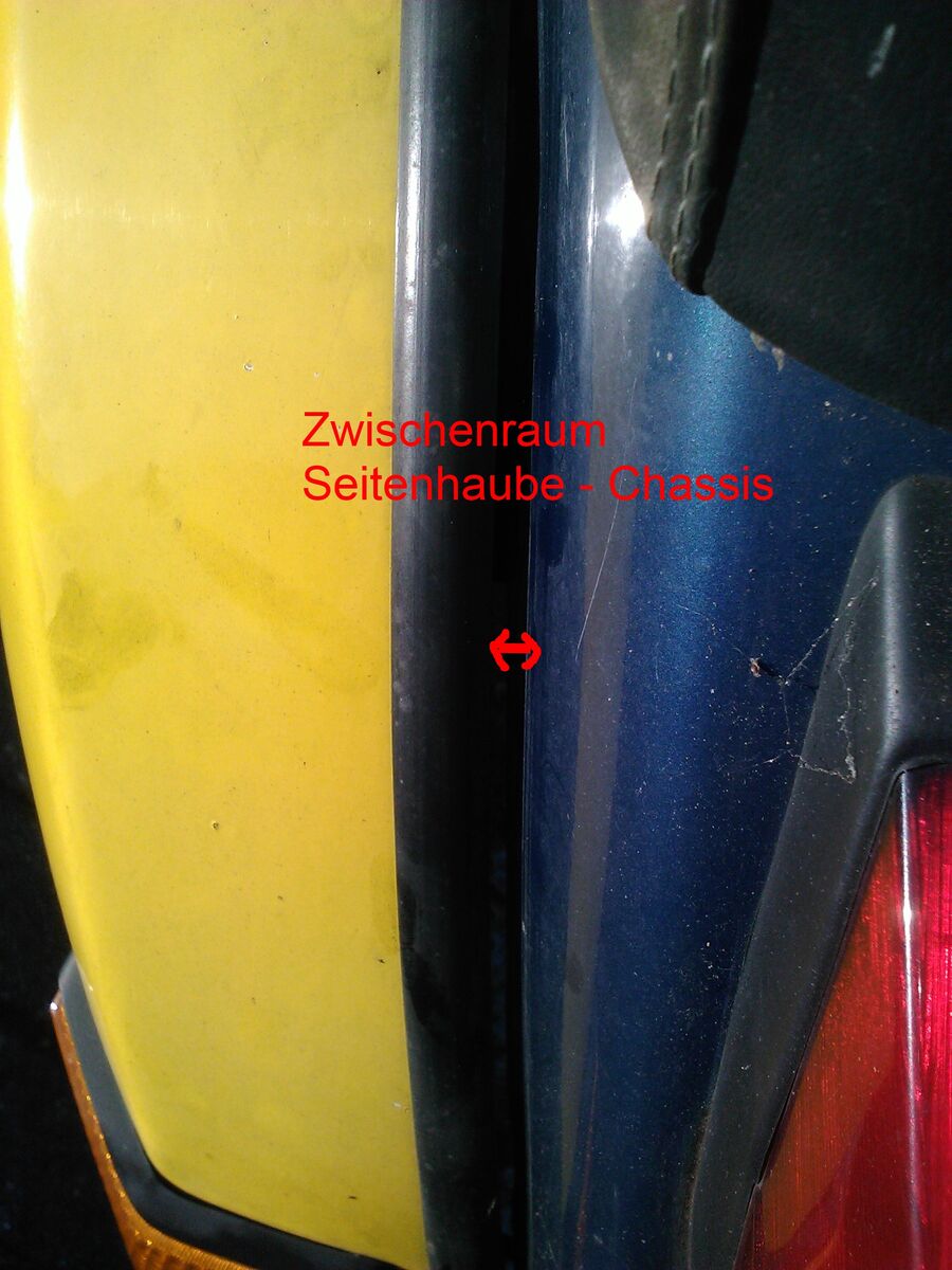

    Noch eins: Weiß eventuell jemand, woran es liegt, dass meine verbeulte Seitenhaube nicht richtig anliegt? Bin noch nicht genau dahinter gekommen, wie der Mechanismus funktioniert, der die Haube an den Rahmen presst. ?(

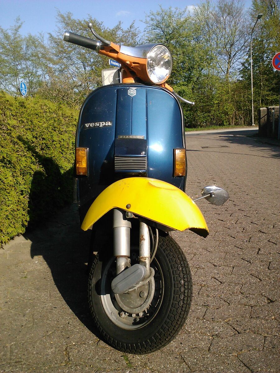

    Nachdem meine Vespe seit 1,5 Jahren in der elterlichen Garage vor sich hin dümpelt, habe ich mich entschlossen, das Projekt Komplettrestauration jetzt wirklich anzugehen.
    Zur Geschichte: Ich habe das gute Stück vor 10 Jahren in einem guten (gelb-blauen) Zustand für 550,- Euro erstanden und einige Zeit gefahren. Dann haben wir eine unerfreuliche Bekanntschaft mit einer Hauswand gemacht und fortan "erstrahlte" sie in einem erfrischenden Gelb-Blau-Orange. Einzige Vorteile: Das klaut keiner und will wohl auch niemand umwerfen. :D
    Aber jetzt es "klick" gemacht und ich will der Kleinen eine neue Ausgehgarderobe verpassen. Die Basis ist, denke ich zumindest, ganz gut. Rost scheint nicht wirklich bedenklich und der Motor sprang nach dem 3. Kick sofort an. Soweit - so gut. Was ich machen will:

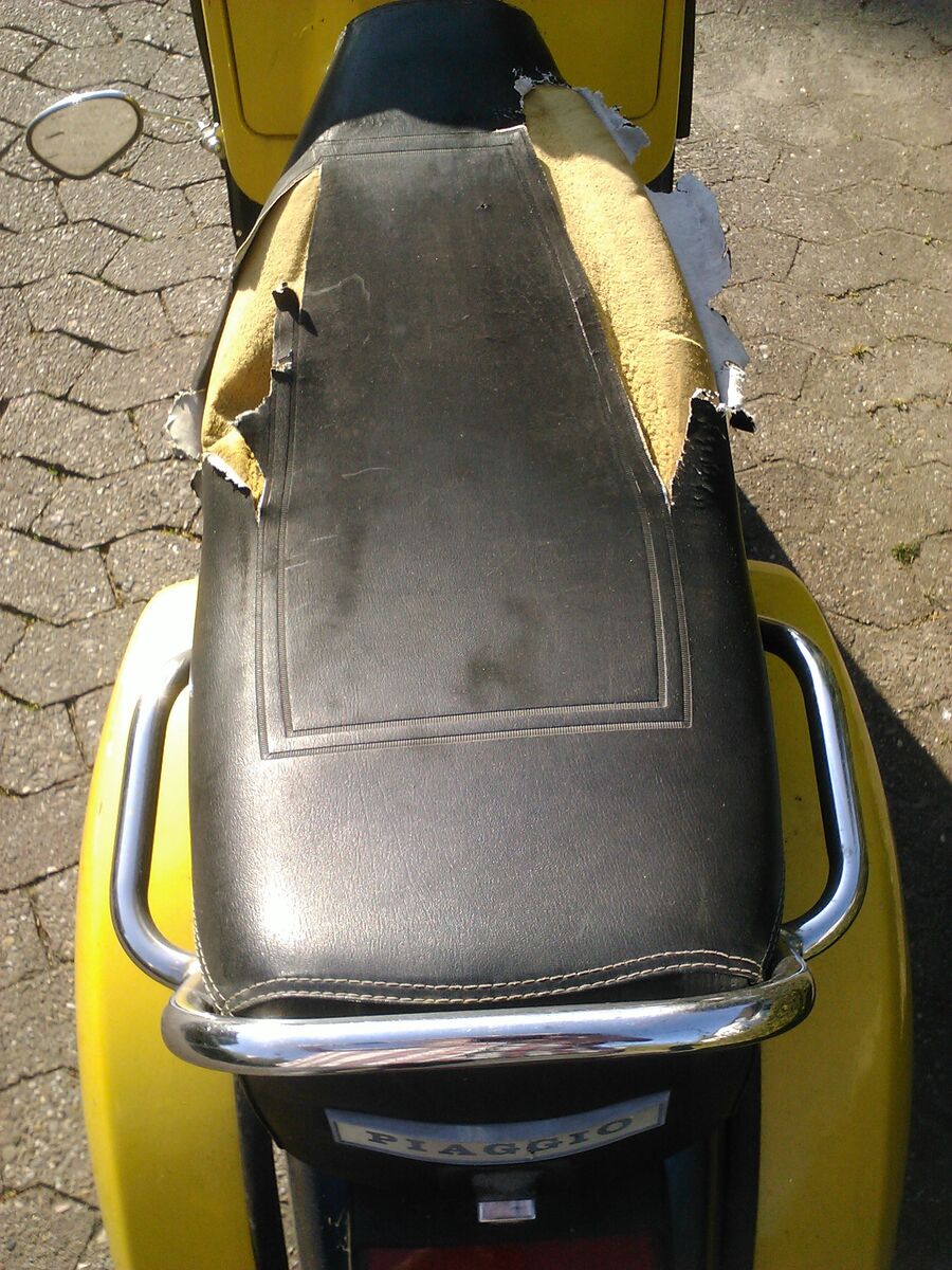

    4. Sitzbank
    Der Bezug ist, sagen wir mal, in einem gewöhnungsbedürftigen Zustand. Will aber keine neue. Kann man den Schaumstoff ersetzen? Bezüge gibt es ja zum Nachkaufen.

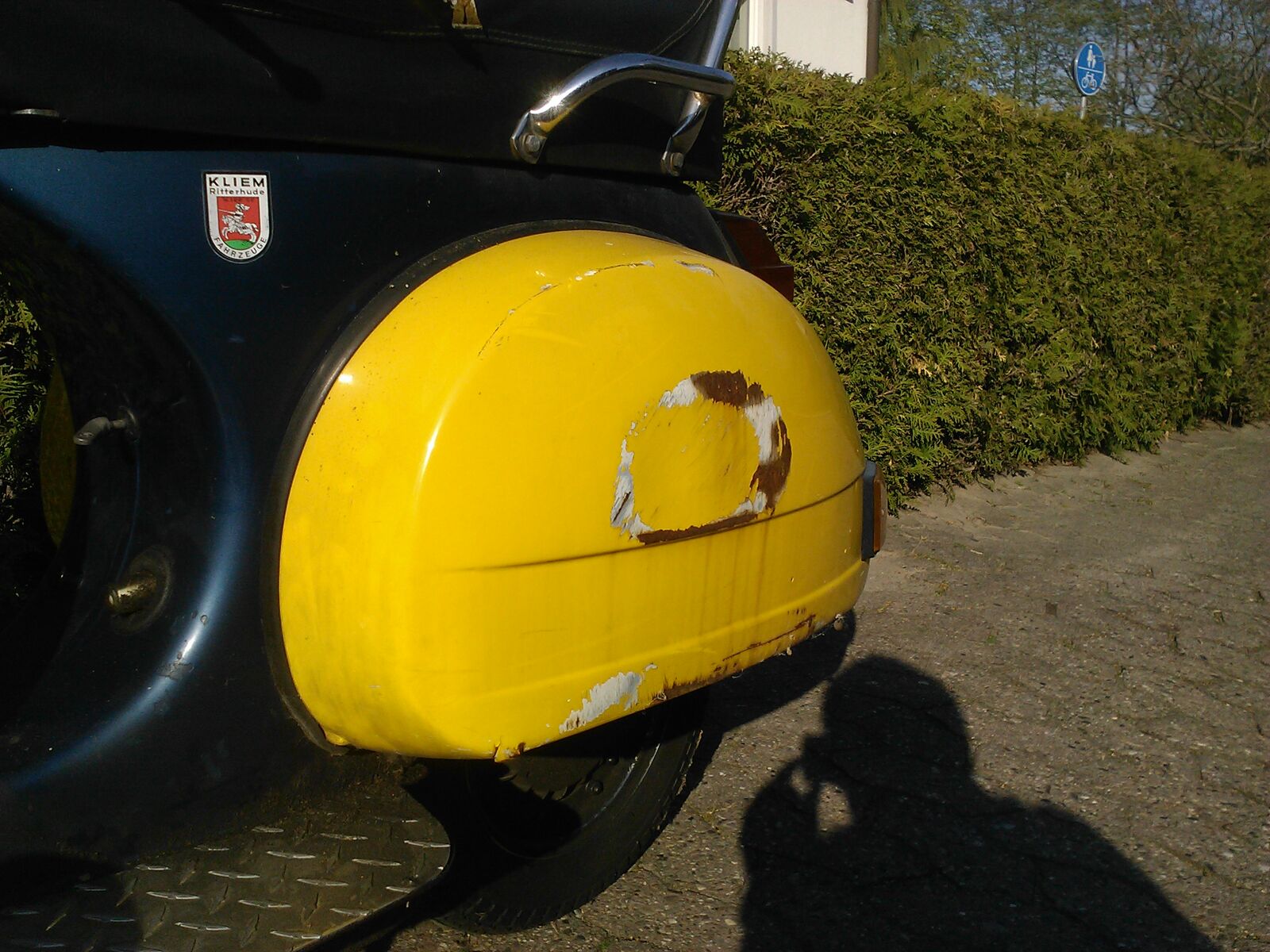

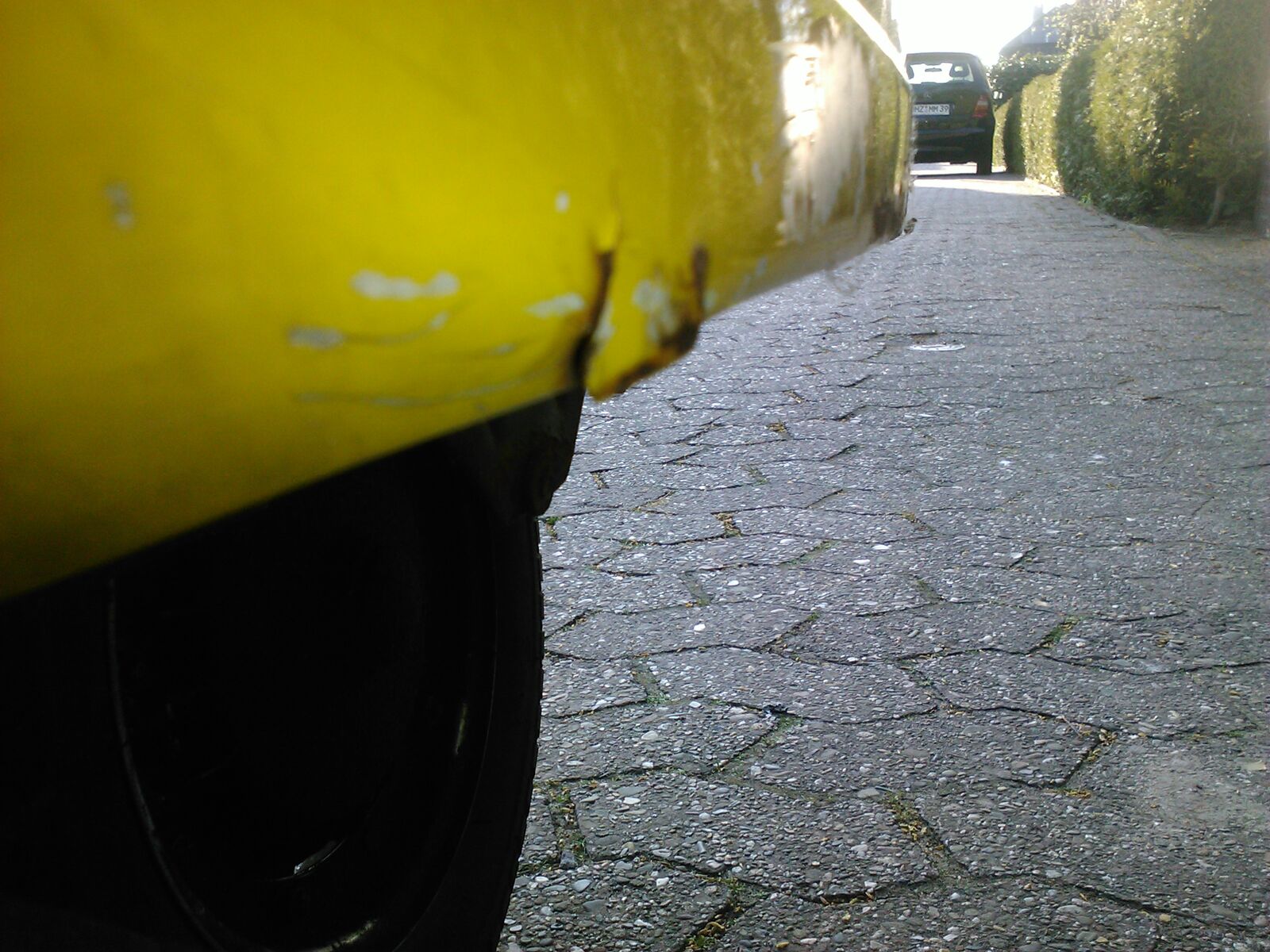

    5. Linke Seitenhaube
    - Ist die noch zu retten, wegen der Beule und der Absplitterung am unteren Rand (s. Fotos)?
    - Außerdem schließt die Haube nicht bündig mit dem Chassis ab. Deshalb kann Wasser eindrigen und durch Vibrationen fängt sie an ganz fürchterlich mitzuschwingen und verursacht ein hochfrequentes Fiepen. Woran kann das liegen?

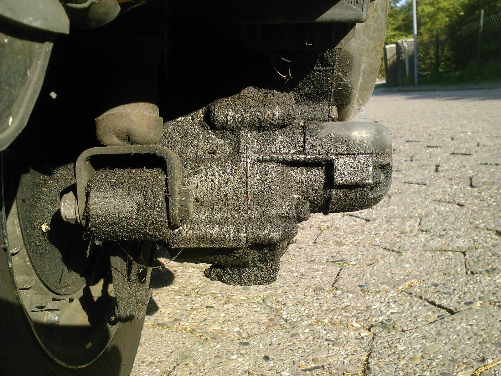

    Der soll eigentlich so bleiben. Ist der ganze Dreck nach all der Zeit normal?

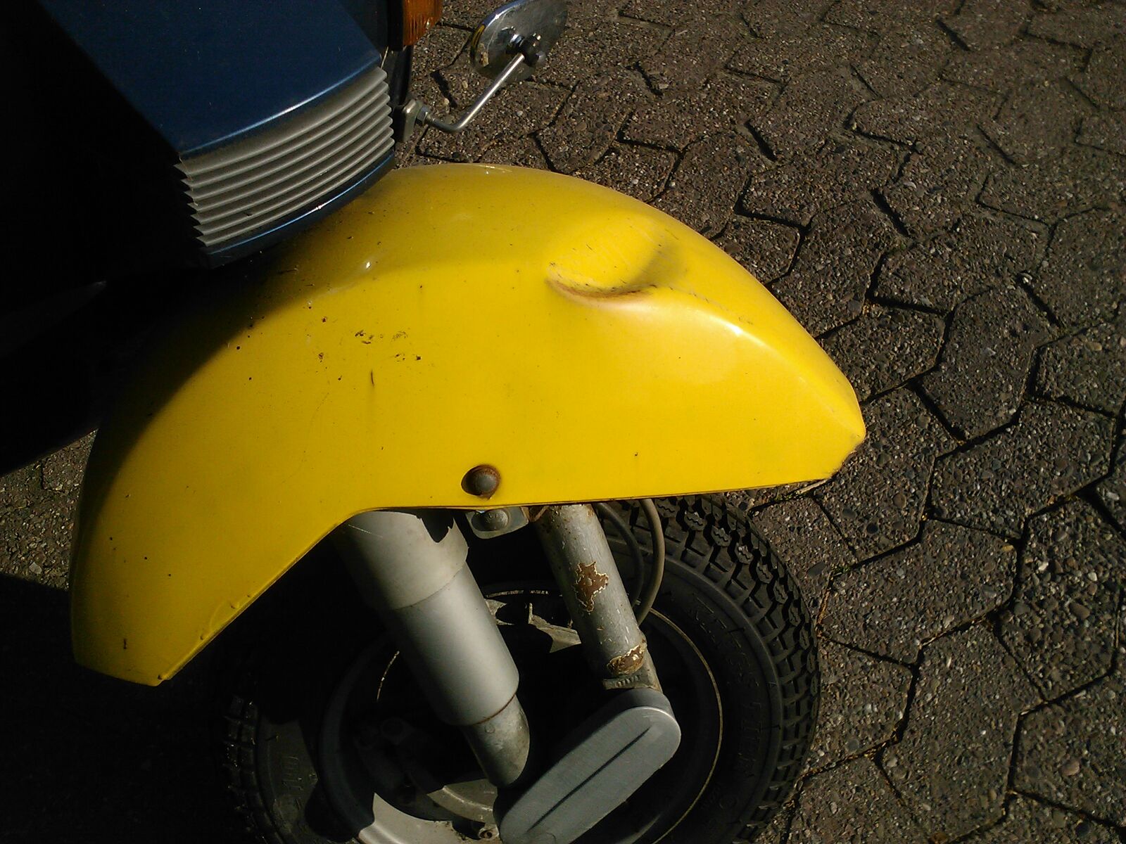

    8. Kotflügel
    Ist der noch zu retten oder sollte ich mir lieber 'nen neuen, grundierten Kotflügel zulegen?

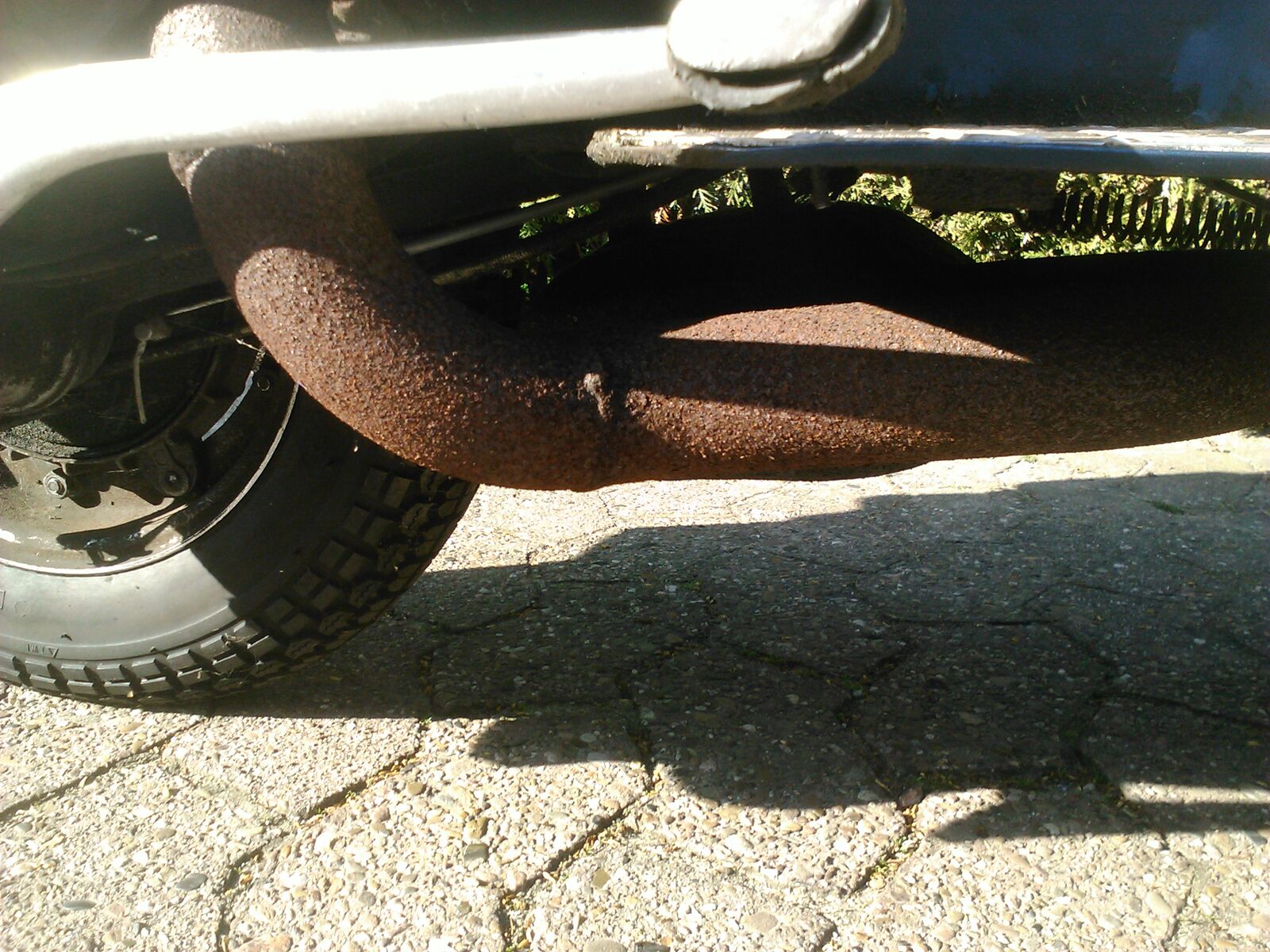

    9. Auspuff
    Muss der neu, bei all dem Rost?
