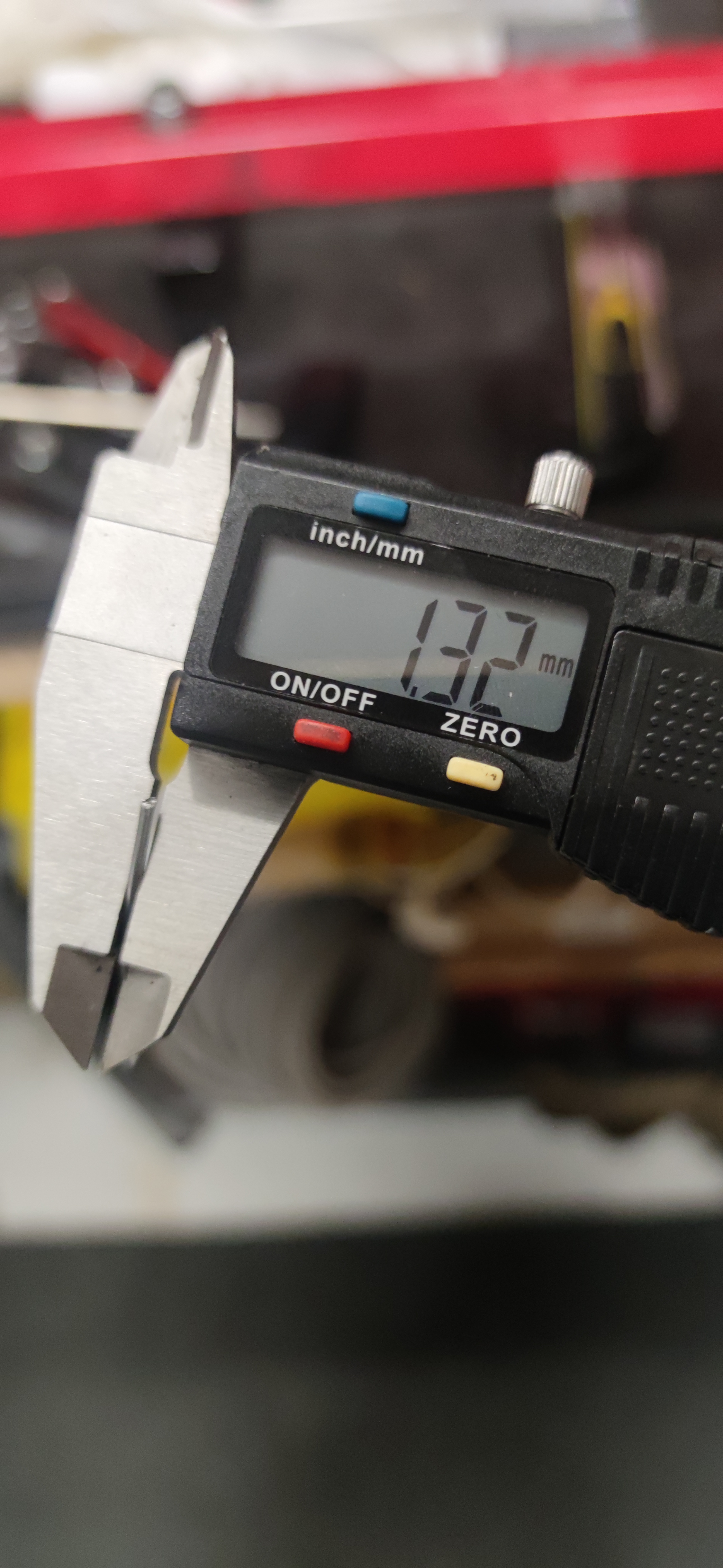

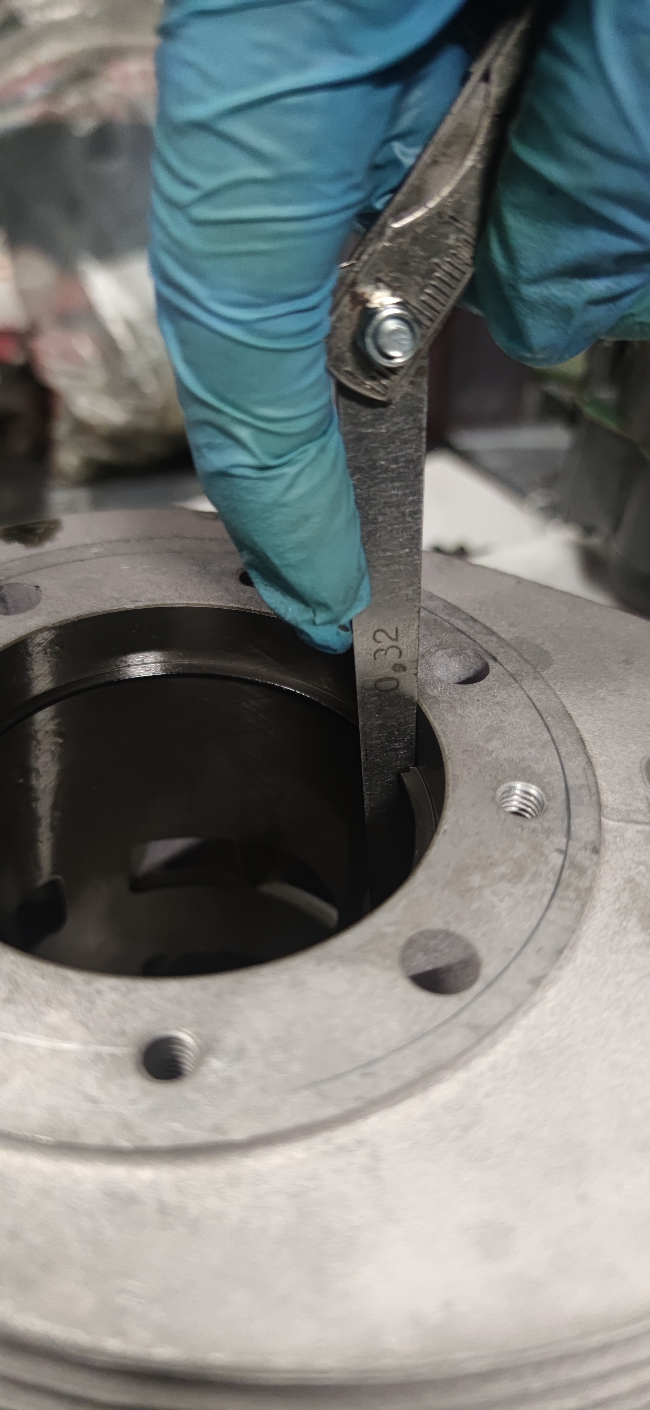

    Das Kolbenstoßspiel habe ich auf 0.38mm eingestellt. die QK von 1.34mm habe ich erstmal so gelassen.

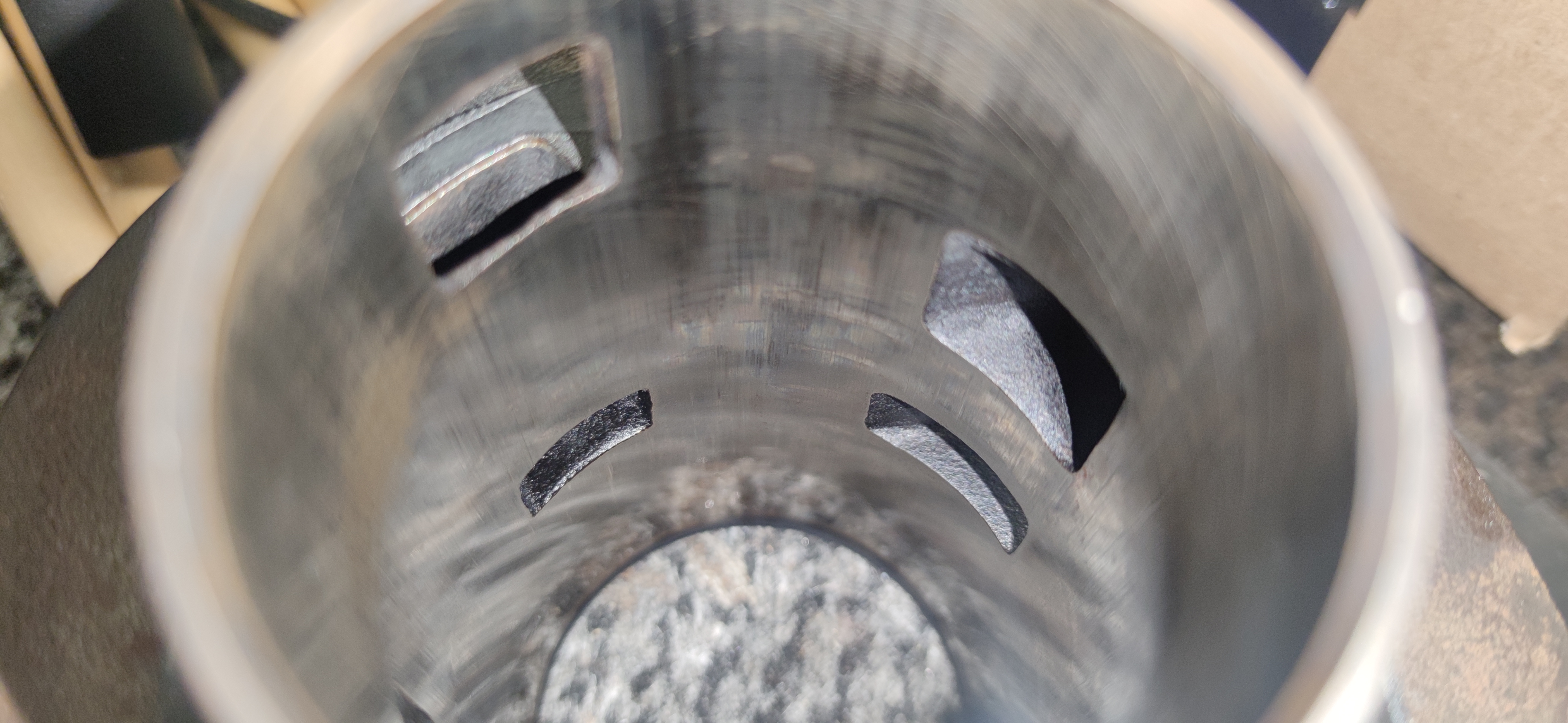

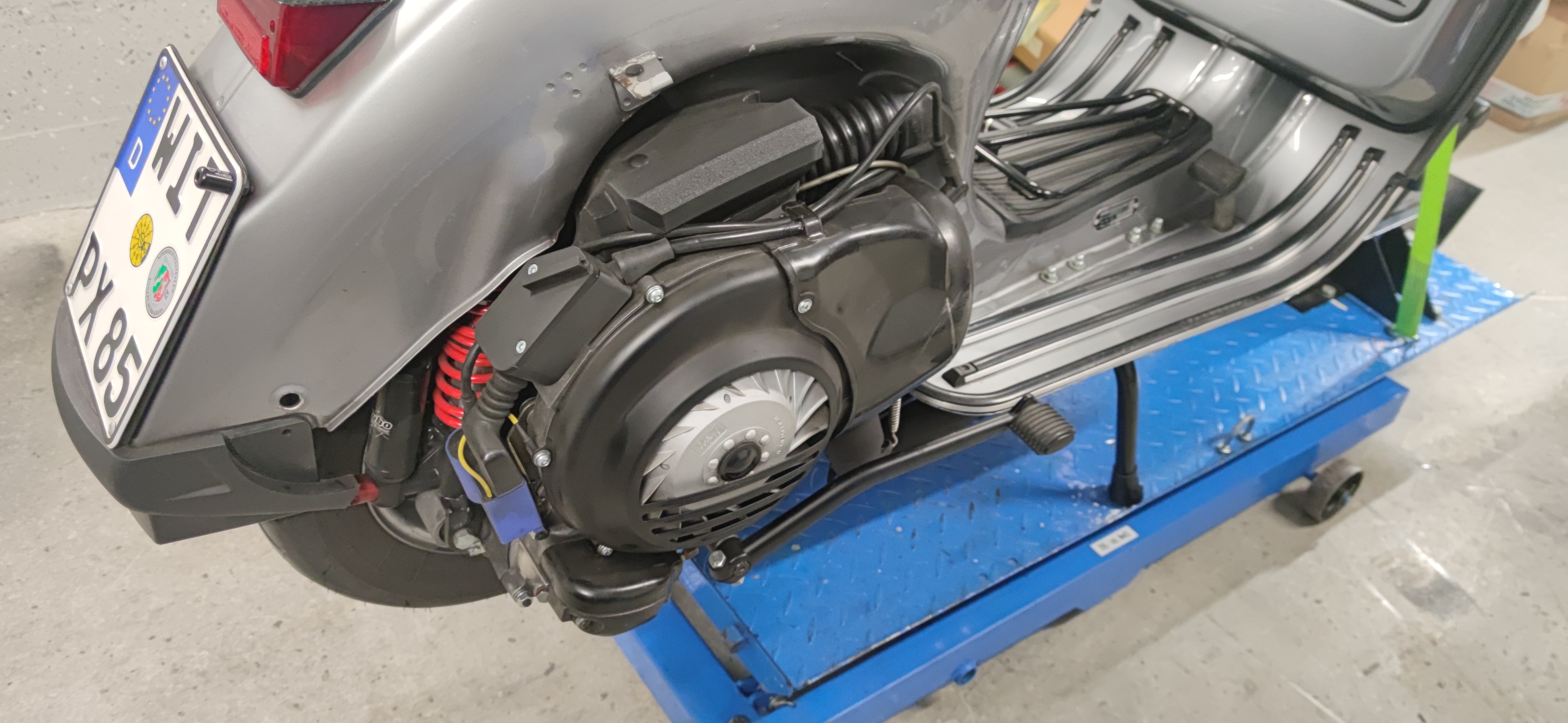

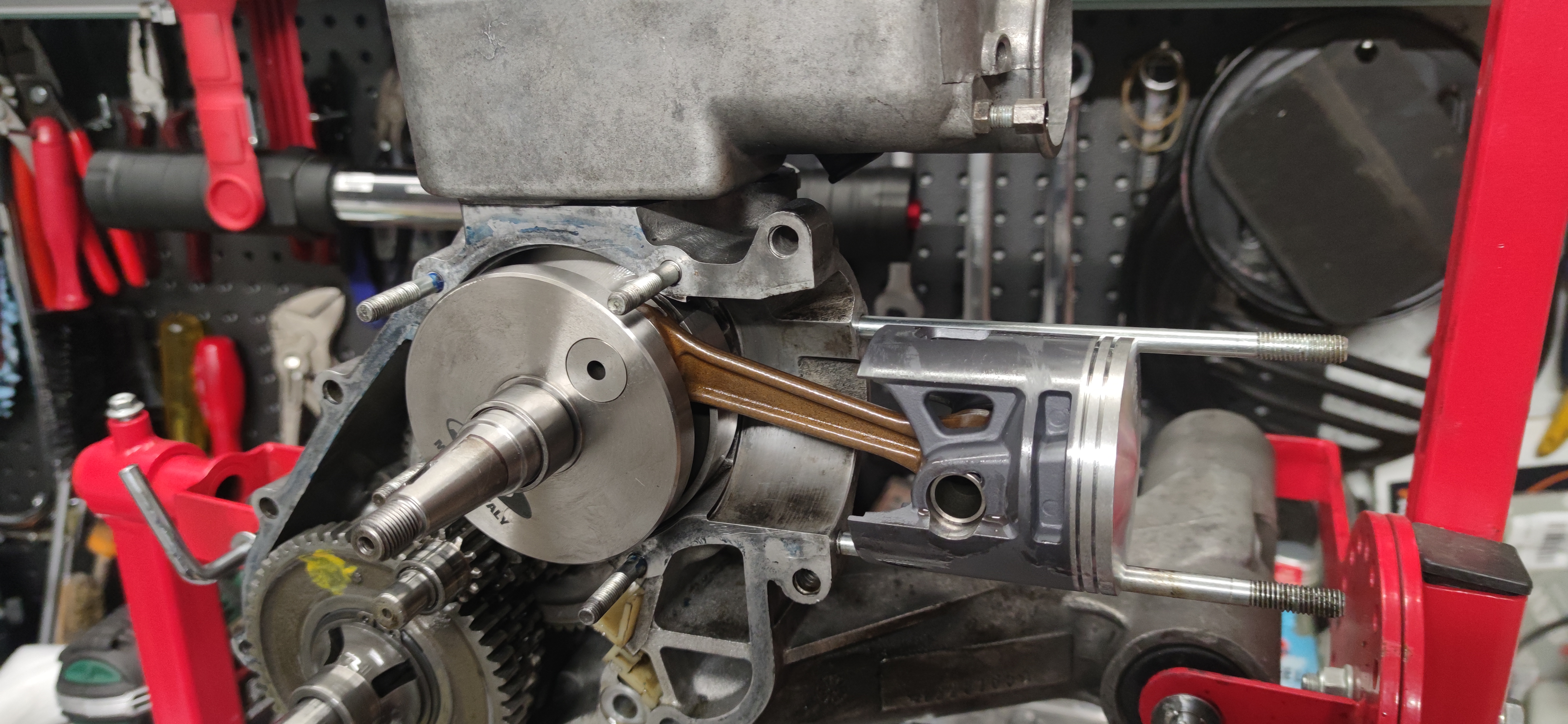

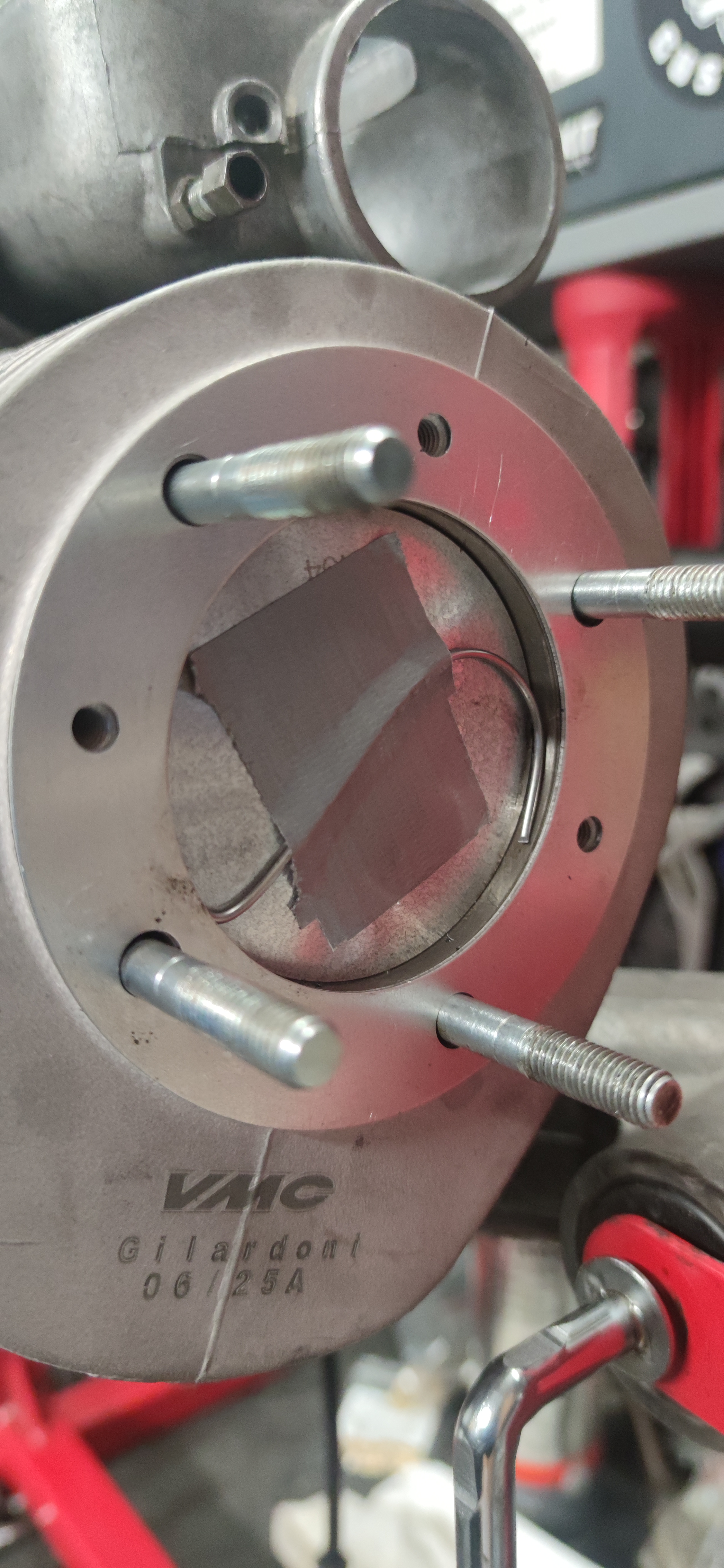

    Hi zusammen,

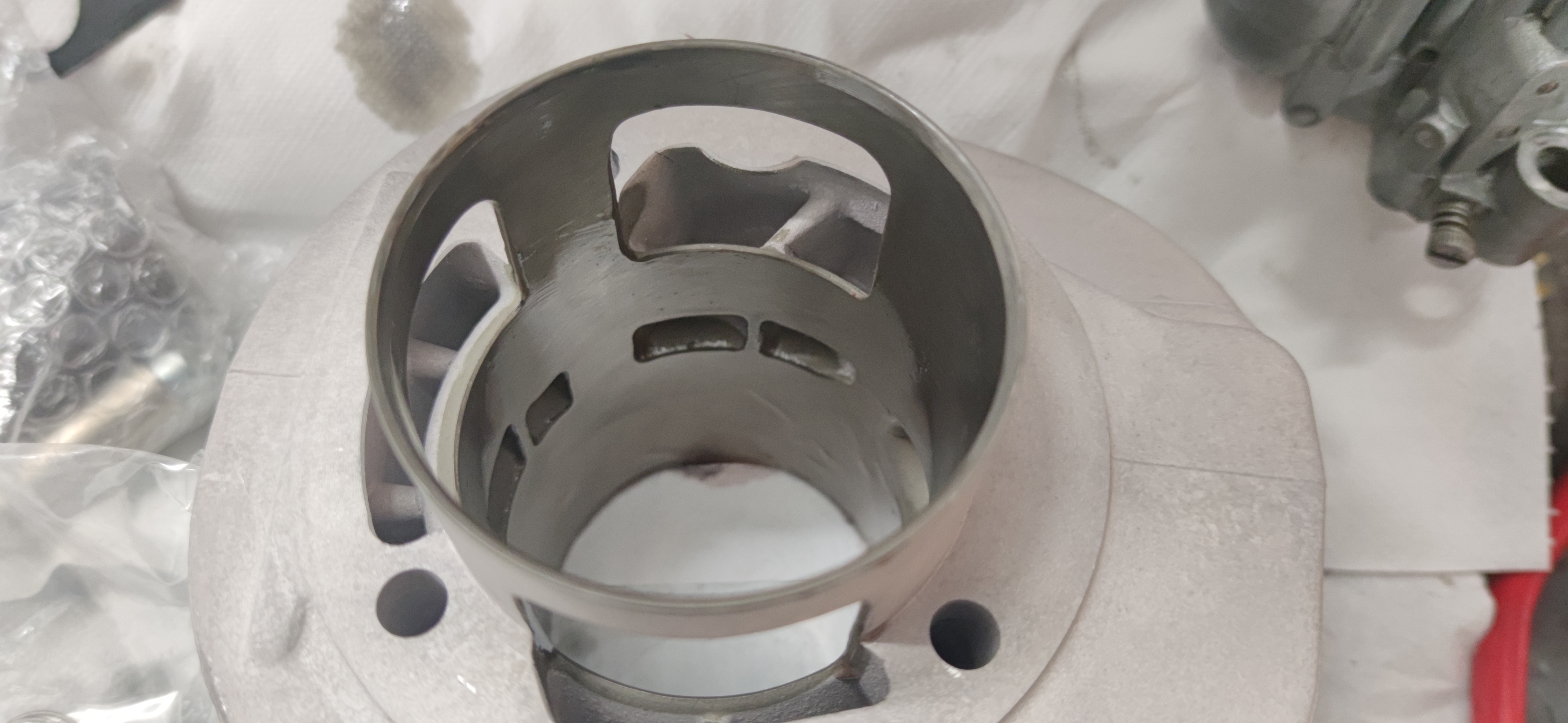

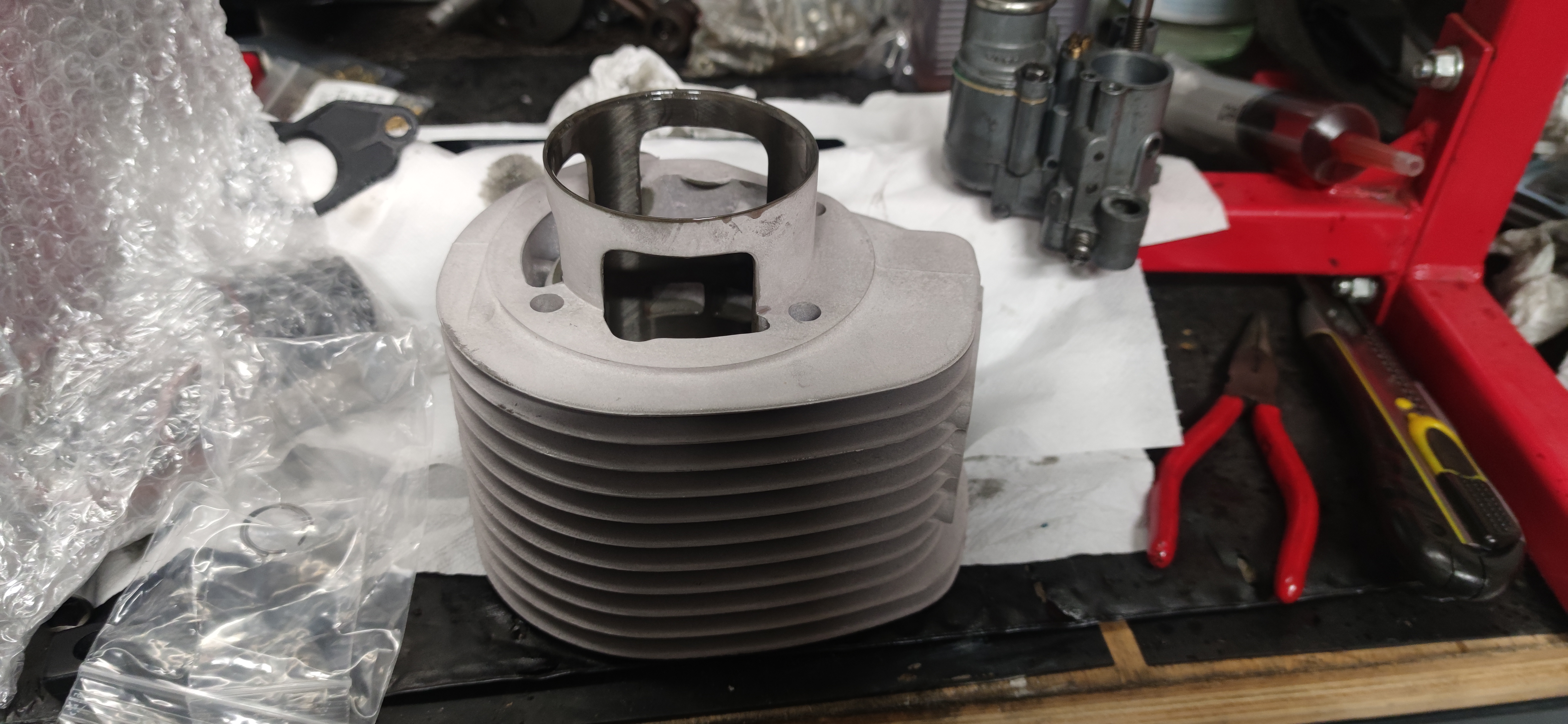

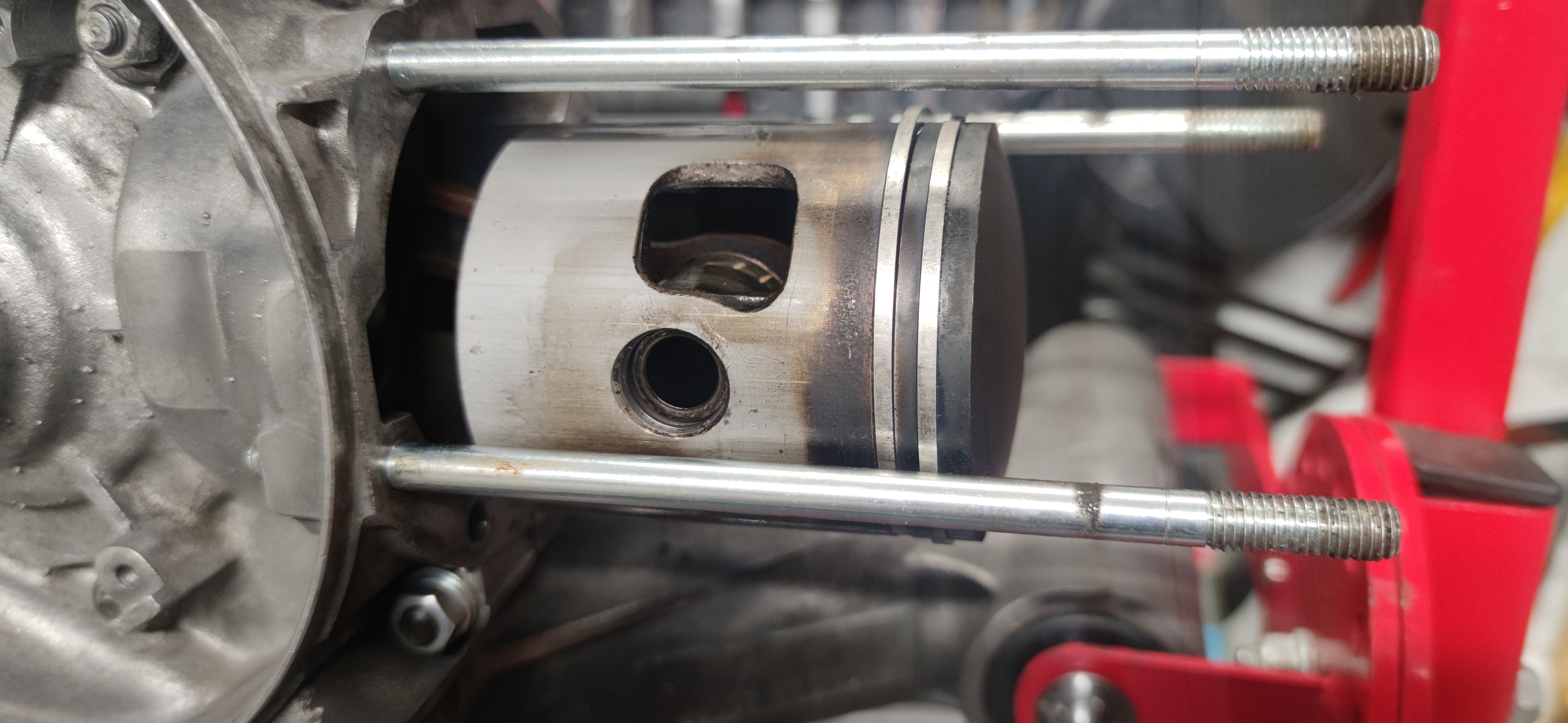

    Mein Ranger läuft wieder. Habe den Zylinder gesäubert, geschliffen und gehont. Den Kolben habe ich geschliffen und die Nuten für die Kolbenringe wieder frei gemacht.
    Neue Kolbenringe rein, alles ordentlich Ölen und gibihm.
    Habe den Zylinder mit 13NM und den Kopf mit 9NM angezogen.
    Jetzt nur noch die Kolbenringe einfahren.

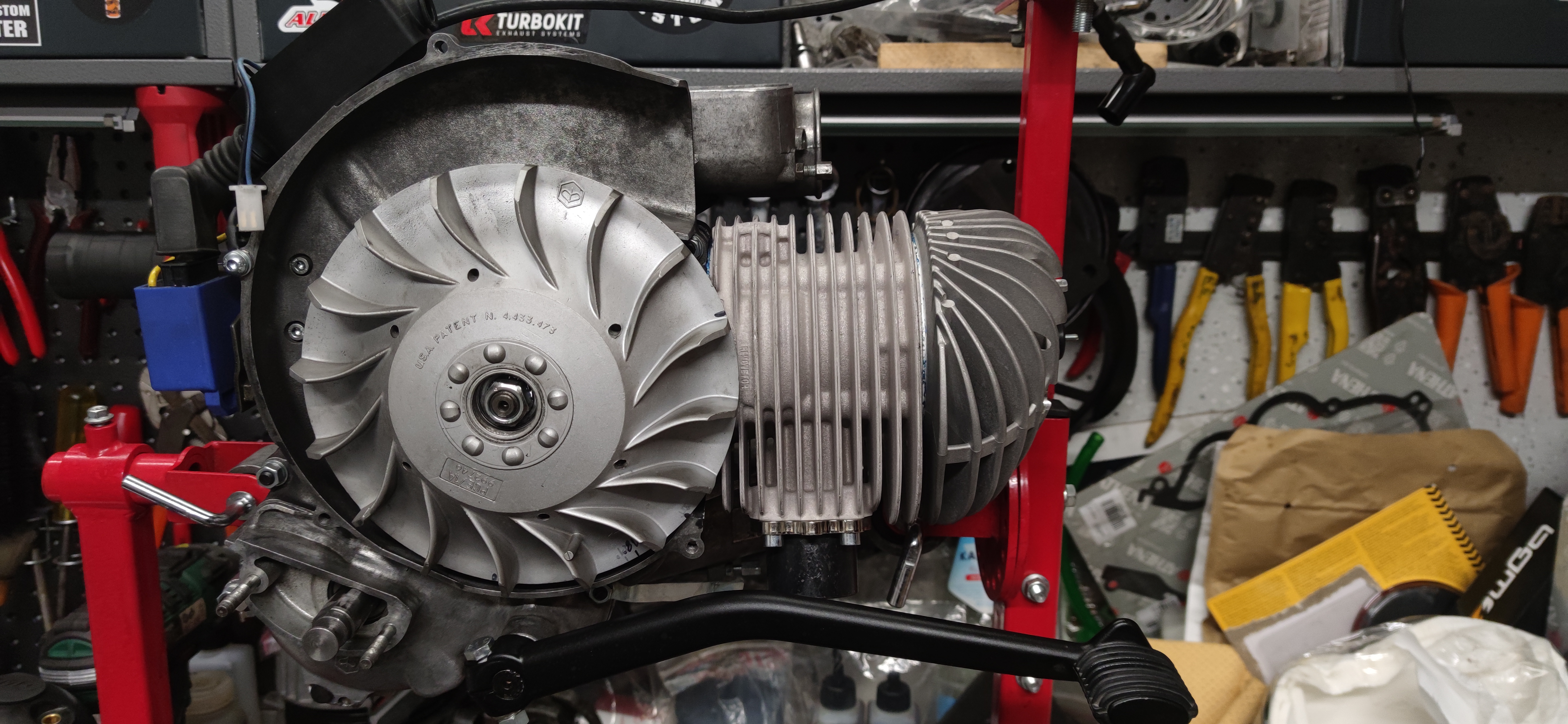

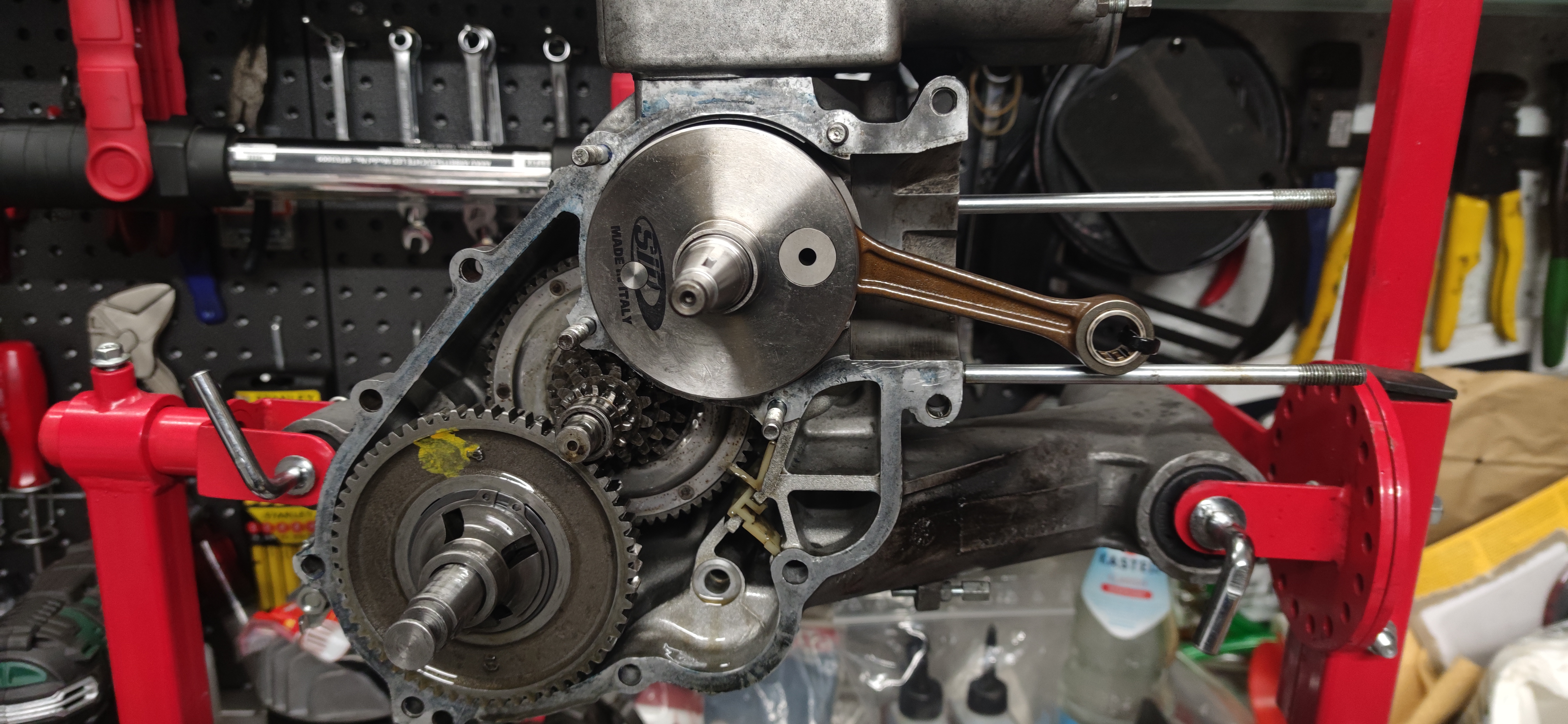

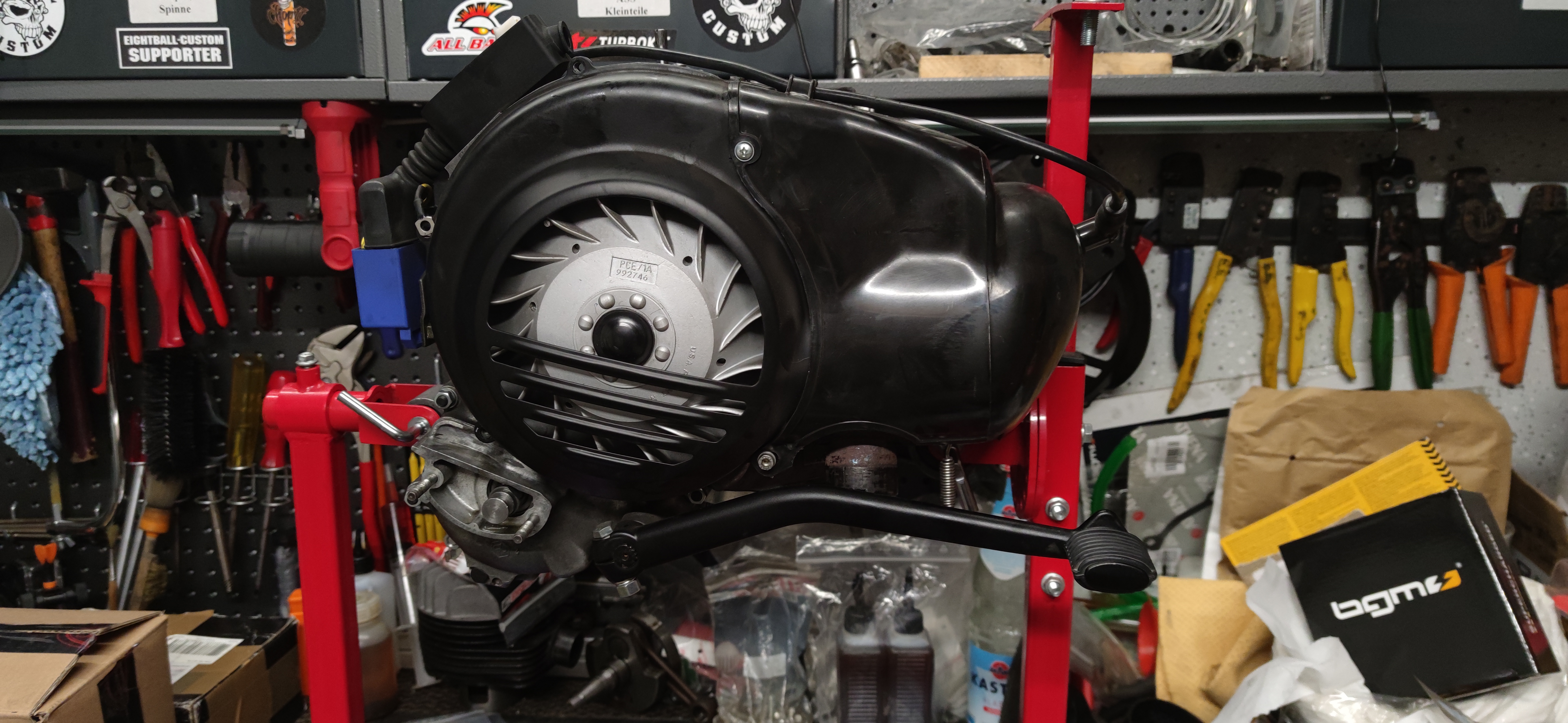

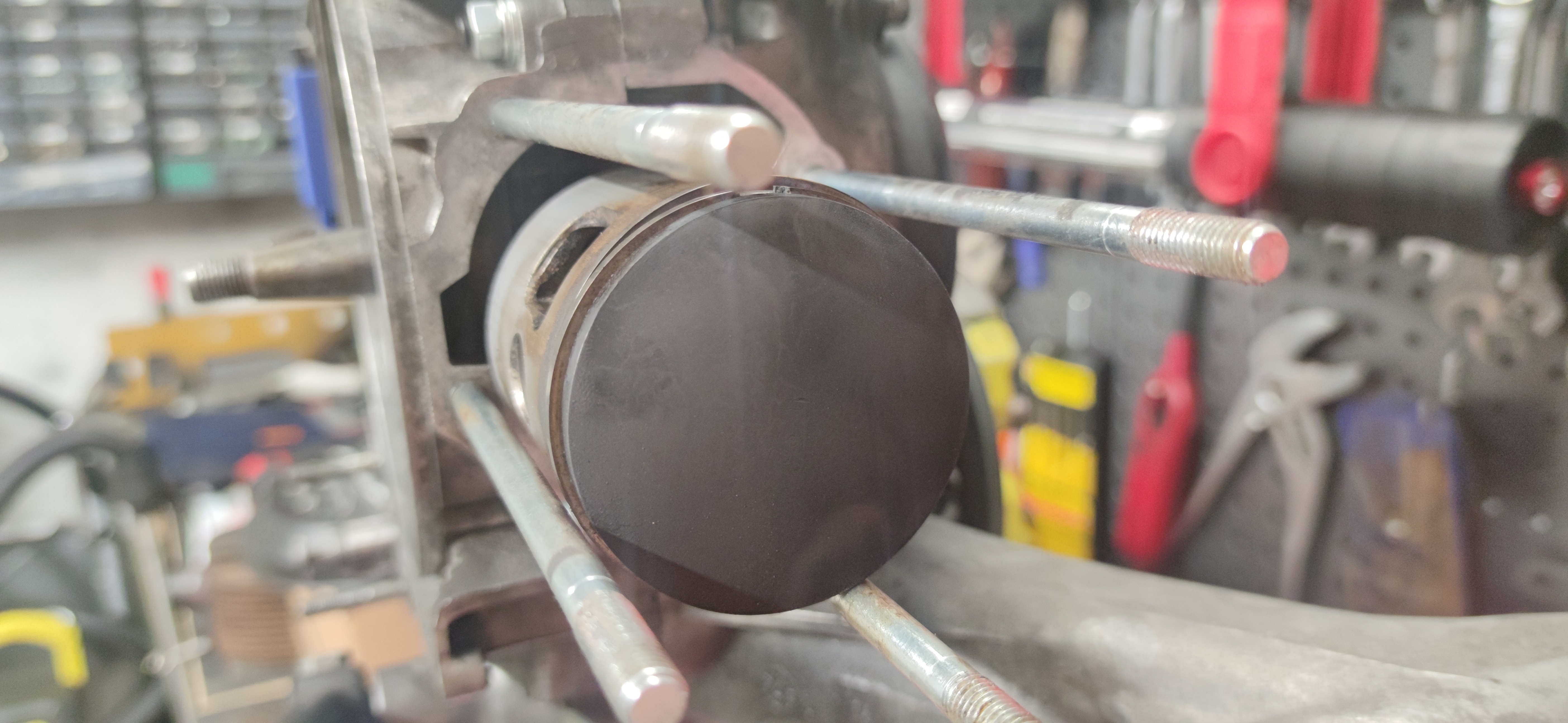

    Moin zusammen,
    es ist passiert. Bei 120km/h hatte mein Ranger nen Klemmer. Schnell die Kupplung gezogen und ausrollen lassen. Die PX steht wieder auf der Bühne. Werde den Zylinder reinigen, honen und neue Kolbenringe verbauen. Den Kolben vorher ebenfalls säubern und schleifen.
    Dann werde ich mit der Bedüsung höher gehen, obwohl die AFR Werte ok waren. Denke jeder der mit AFR einstellt, sollte danach immer ne Stufe fetter gehen.
    Die Kerze und die Verbrennung sehen aber top aus!
    Muss noch alles vernünftig ausbauen.
