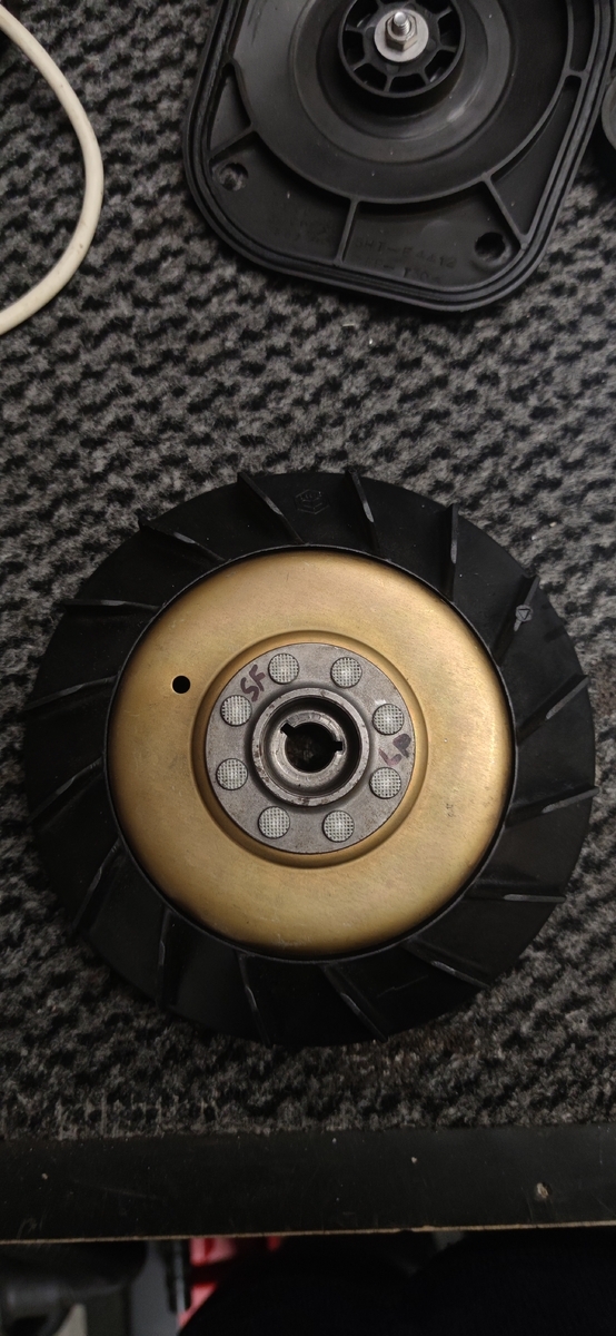

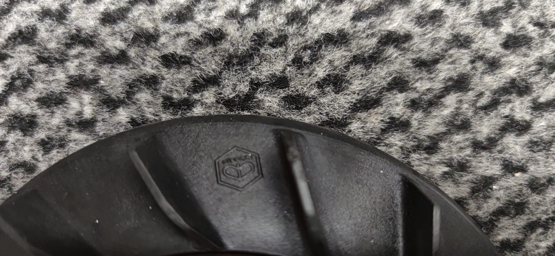

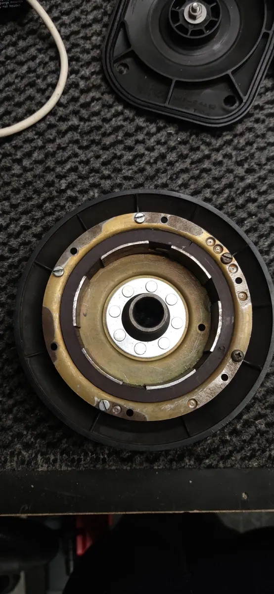

Ich hoffe mal, es ist so ein Pseudo-HP-Lüfterrad, das zwei Nuten hat. Eine für den Einsatz in einer SF und eine für den Einsatz in einer LF.
Die Position der Nut in einem richtigen HP-Lüfterrad paßt nämlich nicht zu einer PX.
Ob das Mindergewicht sich jetzt positiv oder negativ auswirkt bei deiner Konfiguration mögen andere Kollegen beantworten.

Also es hat zwei Nuten für PK und PX. Auf dem Lüfterrad ist ein Piaggio Zeichen drauf.

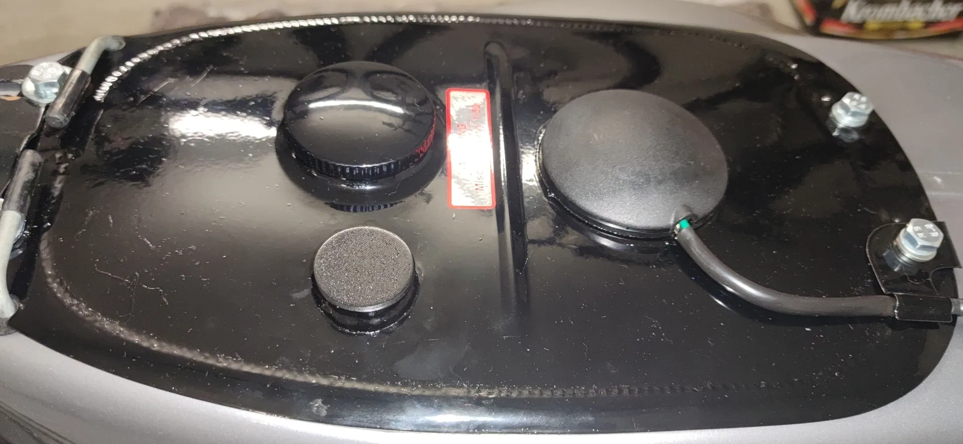

Hallo! Der Stauraum ist dafür da, wenn Du eine Batterie verbaut hast.
Stimmt! Daran habe ich nicht gedacht.
Hi zusammen,

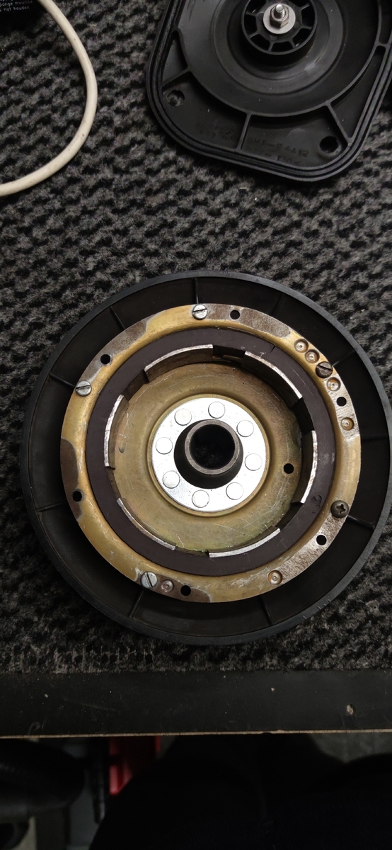

Mein original Lüfterrad wiegt 2.871 Gramm. Habe mir ein HP4 Lüfterrad besorgt. Dieser wiegt 1.034 Gramm. Wäre der Unterschied zu groß vom Gewicht her oder bei dem zahmen DR eher positiver wenn der Zylinder 1,8 Kg weniger an Gewicht drehen muss?
Oder erst gar nicht montieren und direkt weiter verkaufen?

Schaue mal ob der Keil an der Limaseite abgeschert ist. Wenn das Lüfterrad sich verdreht hat, hast du zwar einen Zündfunken, aber zur falschen Zeit.
