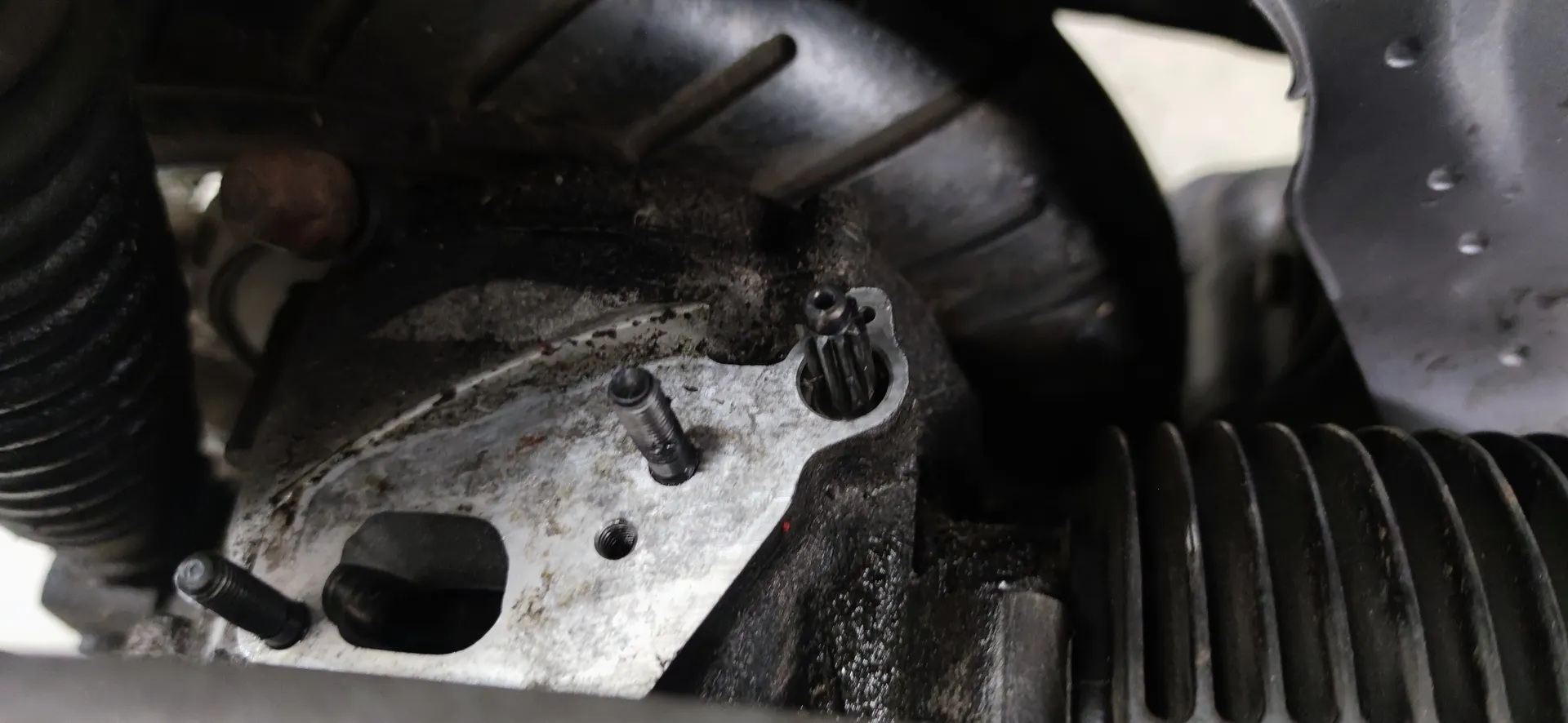

    Habe mal alles gereinigt, aber das Teil bewegt sich einfach nicht. Dafür lässt es sich leicht drehen. Sollte also ok sein.
    Werde gleich alles schön fetten und wieder zusammen bauen.

    Habe mal die Bremstrommel vorne ausgebaut weil das Rad sich so schwer drehen lies. Die Tachoschnecke, bzw. der Antrieb war total verharzt. Sehr altes Fett was ich abkratzen musste.
    Bekomme aber die Tachoschnecke nicht nach oben gedrückt zum rausnehmen.
    Das Gummi oben ist draußen, nur die Schnecke möchte nicht raus. Wollte alles säubern und neu fetten.
    Werde erstmal mit Bremsenreiniger alles sauber machen.

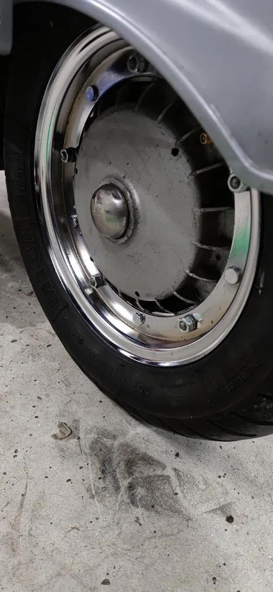

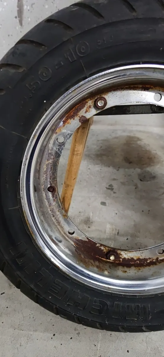

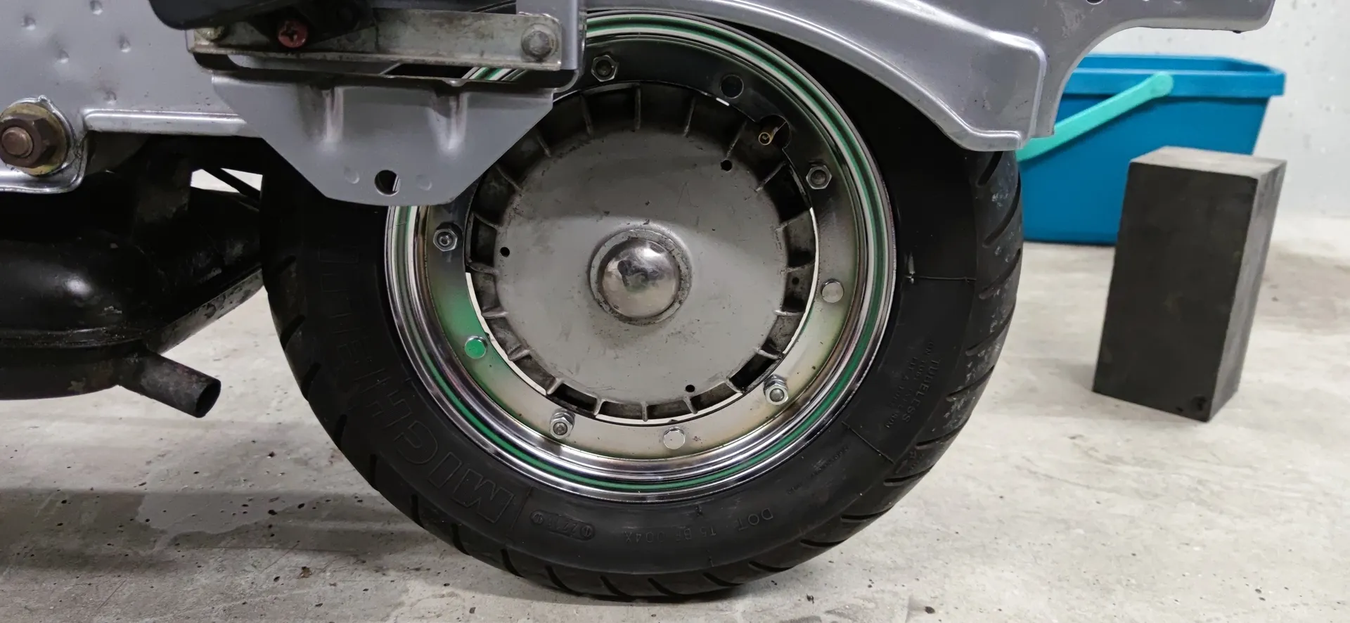

    Die vordere Felge hat es hinter sich, ein Bolzen ist gebrochen, da muss ne neue Felge her.
    Die hintere Felge war noch gut mit etwas Rost Ansatz. Habe aber das meiste Weg polieren können.

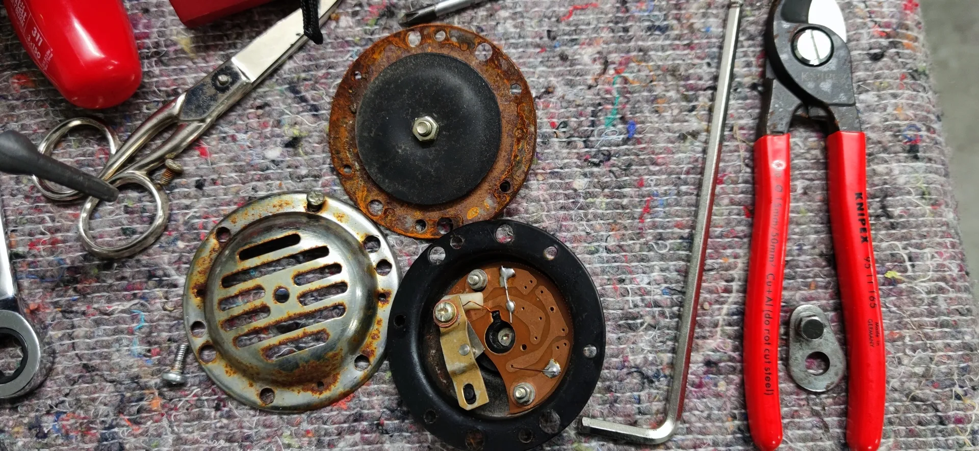

    Die Hupe/Schnarre hat es auch hinter sich. Ne neue ist bestellt.

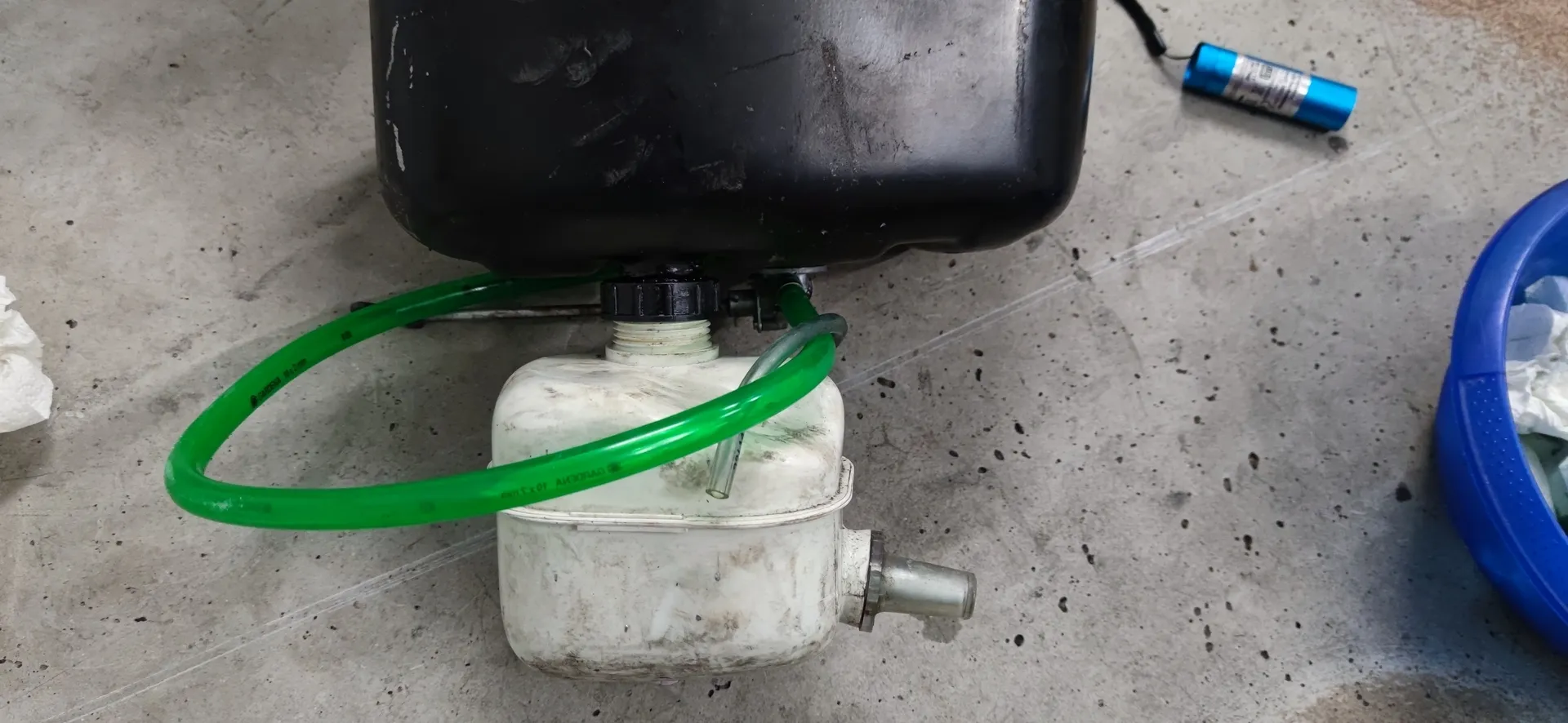

    Den Öltank habe ich abbekommen, man muss nur unten die Mutter lösen, versuch macht klug. :)

    Ich bin gerade dabei die getrennt Schmierung zu deaktivieren. Wie bekomme ich diesen blöden Öldank von Benzintank runter? Die Kunststoffmutter habe ich gelöst. Einfach ziehen oder wie mach ich das?

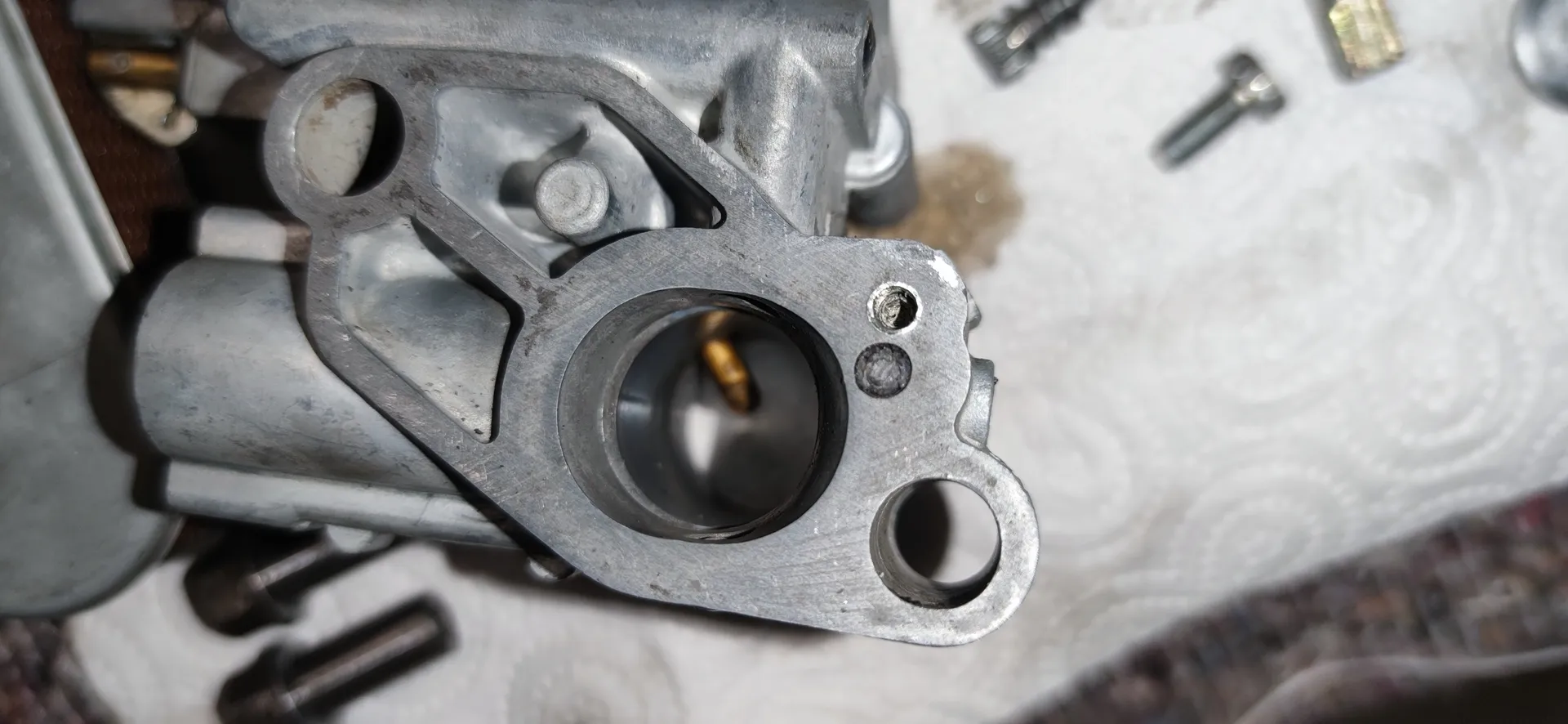

    Den Vergaser habe ich am Öleingang mit einer Madenschraube verschlossen.
    Wie bekomme ich das Ritzel ab? Muss ich dazu die Kupplung öffnen?

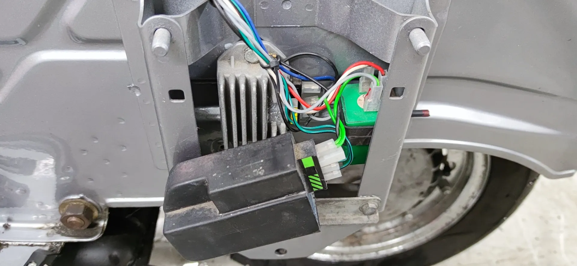

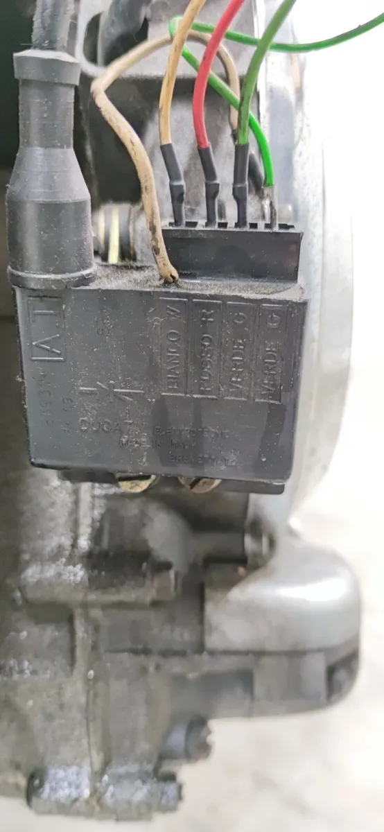

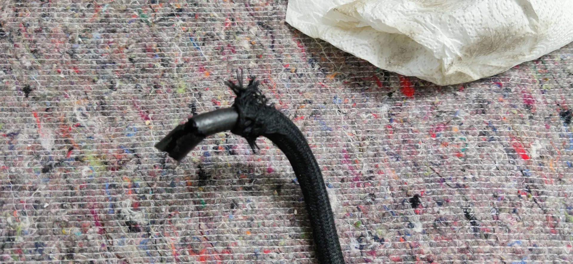

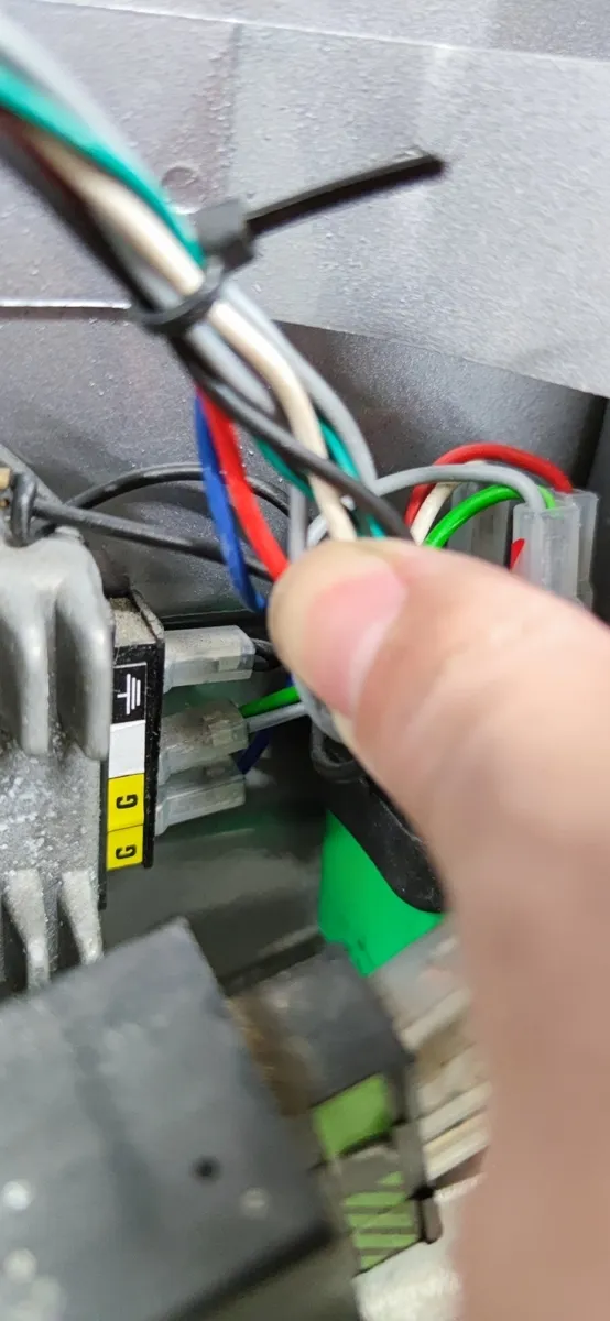

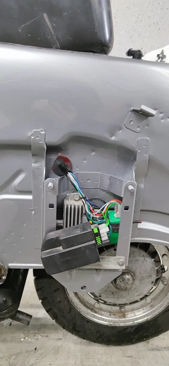

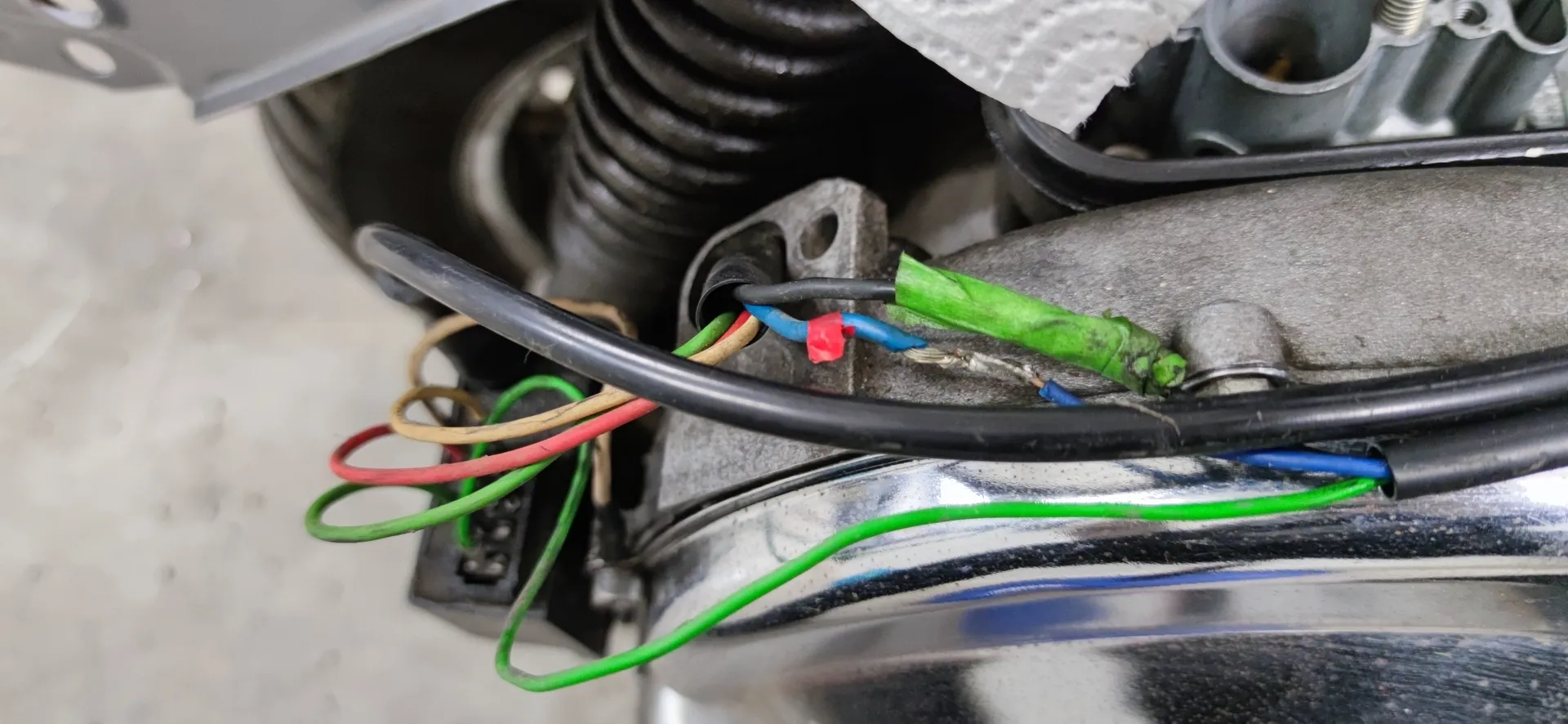

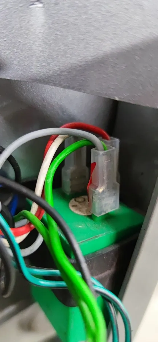

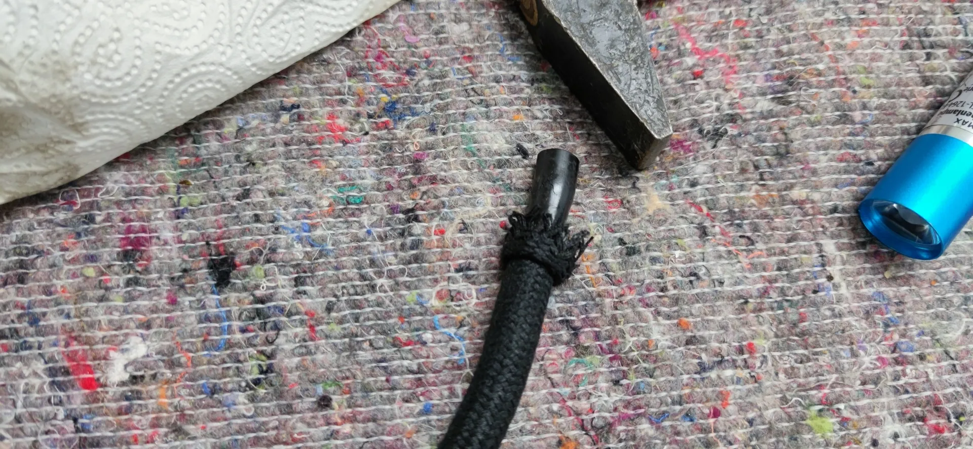

    Also anspringen tut sie nicht. Der Benzinschlauch war abgefallen vom Benzinhahn. Nachdem ich den Benzinschlauch wieder dran gemacht habe lief der sprit wieder dahin wo es soll.
    Zündfunke ist da, aber sie springt nicht an. Ob die Verkabelung so stimmt?
    Was ist das für ein schwarzer Kasten?
    Leider waren keine Schellen drauf auf beiden Seiten
    Was macht der schwarze Kasten?
    Der grüne ist das Blinker Relais und der andere der Gleichrichter oder?
    Ist das richtig angeschlossen?
