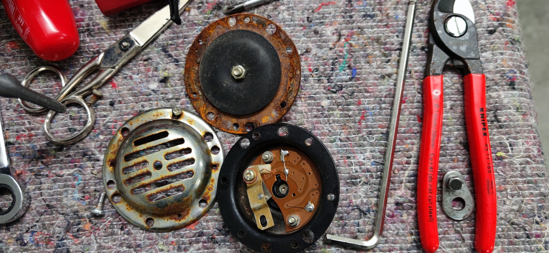

    Die vordere Felge hat es hinter sich, ein Bolzen ist gebrochen, da muss ne neue Felge her.
    Die hintere Felge war noch gut mit etwas Rost Ansatz. Habe aber das meiste Weg polieren können.
    Die Hupe/Schnarre hat es auch hinter sich. Ne neue ist bestellt.
