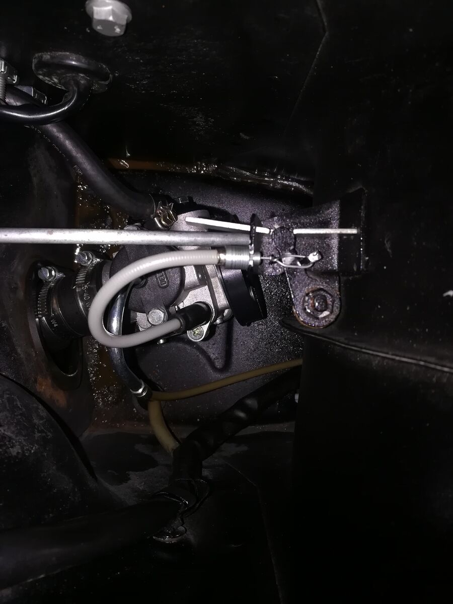

    Nabend zusammen,
    bin heute eine kleine Runde gefahren, ca. 30km. Kalt springt sie super an, ohne Chocke ziehen. Läuft ganz gut im Leerlauf.
    Beim fahren ist es so das bei einer bestimmten Drehzahl schluss ist. Höher möchte sie nicht. Wenn ich die Gänge ausdrehe, wird das Ansauggeräusch lauter, aber viel an Kraft kommt da nicht rum. Wird nur unnötig laut.
    Wenn sie dann warm ist und ich stehe an einer Ampel, läuft sie auch gut. Nur beim losfahren habe ich eine kleine gedenksikunde wenn ich leicht Gas gebe, sie kommt nicht auf Drehzahl, nur wenn ich weiter aufdrehe, schnellt sie hoch so das ich einkuppeln kann. Was könnte das sein? ND immer noch zu fett?
    Ist momentan eine 65er verbaut.
    Vergaser rotzt auch, siehe Bild.
    Beim fahren bringt das ziehen des Chockes keinen Unterschied. Was bedeutet das?

    Zitat von Kawitzi
    Vom im kalten Zustand nur 300mtr fahren !
    zieh dich mal vernünftig warm an du Memme ;0).. und fahre mal 50 km...
    froehlich-):-7:-6

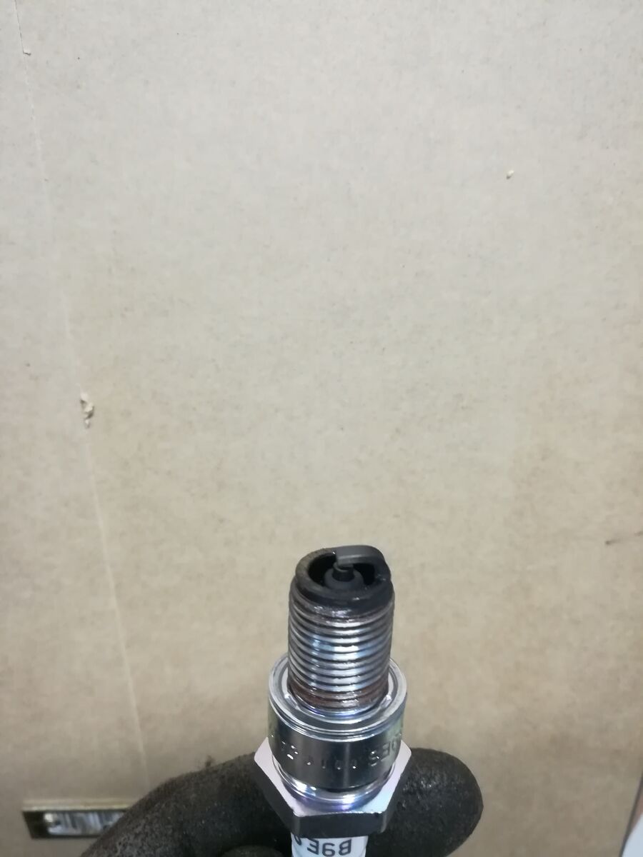

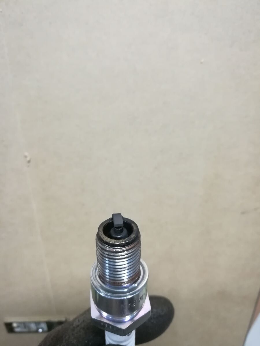

    Zitat von Egal106s16
    Moin.
    Zündkerze ist viel zu neu als wie das man daran ein aussagekräftiges Bild erkennen könne.
    Niemals beim Abstimmen gleichzeitig Haupt und Nebendüse tauschen.
    Ausser er läuft gar nicht.
    Grüße Mario
    Er lief ja auch nicht. Deswegen habe ich die HD 102er drin gelassen und eine 65er ND eingebaut.
    Muss halt testen und fahren. Bei dem Wetter ist es aber sehr schlecht.
    Zuerst werde ich aber die Zündung abblitzen. 17° vor OT ist doch ok oder?

    • Ork77
    • November 17, 2019 at 14:06
    Also die ZK sieht nicht so aus als wenn sie zu fett laufen würde.
