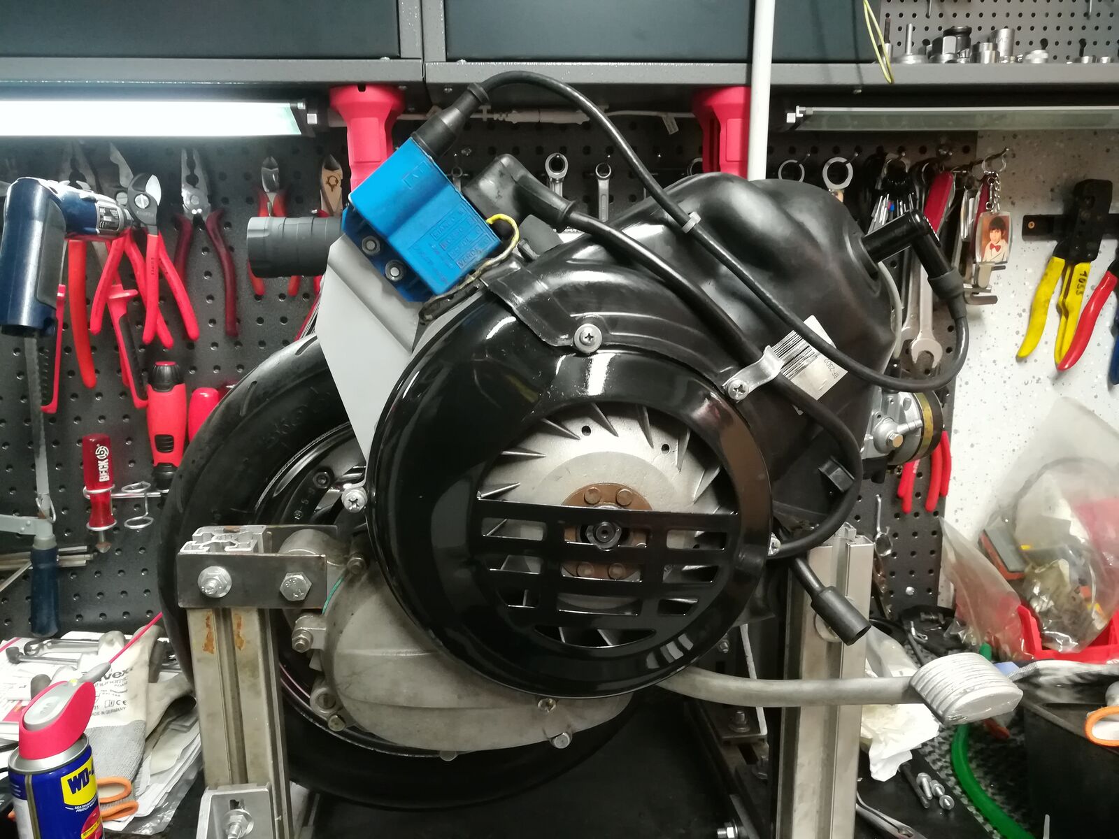

So,
der 25er Dellorto ist verbaut. Zum Setup:
HD= 110
ND= 60
Chocke Düse = 60
Nadelstellung= 2. Von oben
Hab ich nur kurz laufen lassen. Läuft sofort und ruhig. War aber arsch Kalt. Wollte um diese Uhrzeit kein krach mehr machen.
Polini Box muss noch drauf. Ist aber kein Filter drin, ist das schlimm?

Moin.
Hast du diesen transparenten Schlauch so drangelassen?
Das sind die Überläufe bzw auch Entlüftung.
Darfst du nicht verschließen und auch nicht miteinander verbinden.
Hi, habe die Schläuche nun abgelassen und er suppt nicht mehr. Dachte das waren irgendwie Ölanschlüsse und Unterdruckanschlüsse usw.
Habe jetzt alles eingestellt. Kupplung trennt vernünftig wie es soll, die Fußbremse ist eingestellt und die Gänge schalten super.
