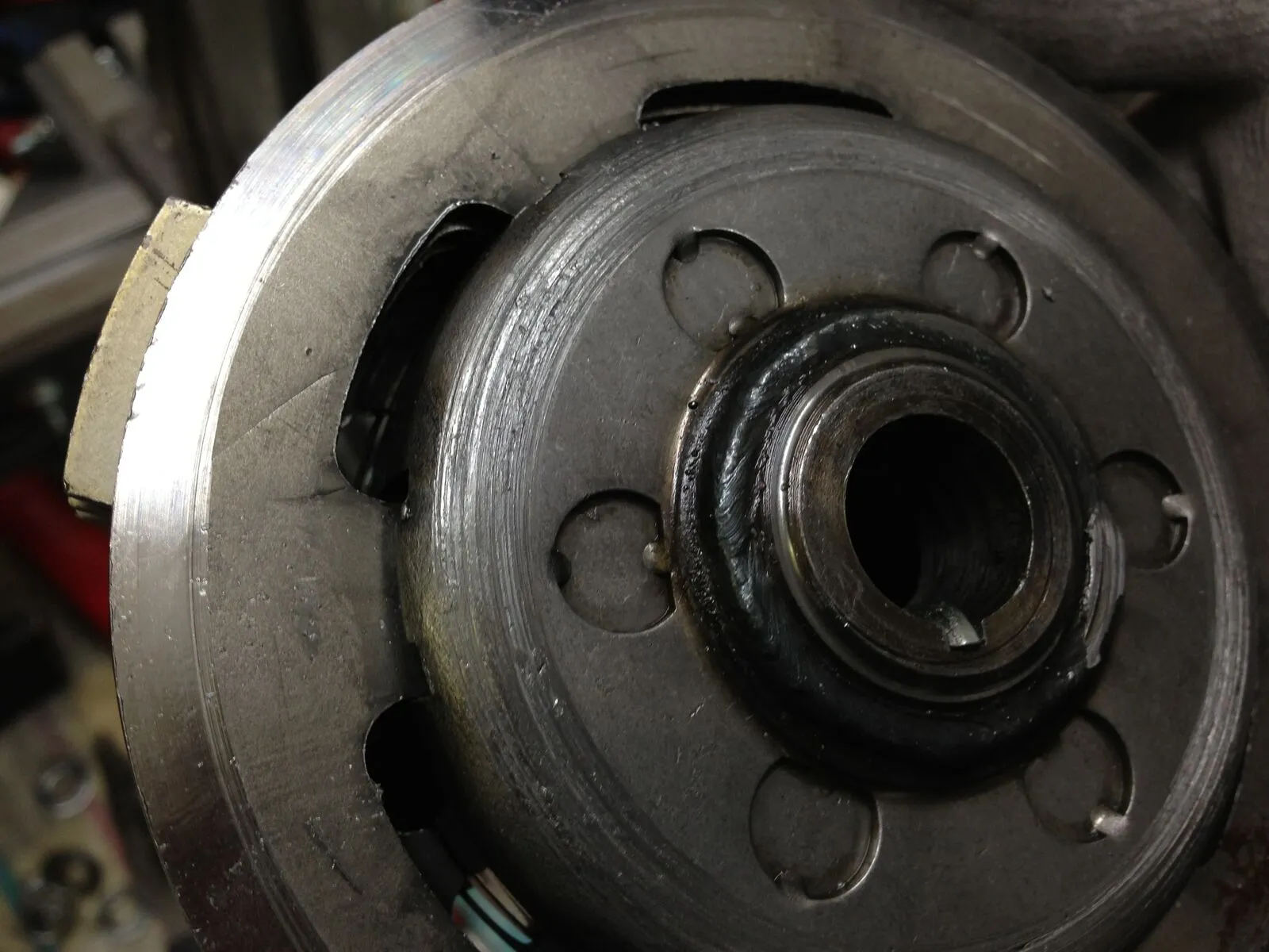

    • April 24, 2013 at 14:13
    Werde wahrscheinlich erst mal ne stärkere Feder nehmen. Keine Lust mehr zu spalten. Gestern war es schon 23.00 uhr als wir fertig waren. Die Kupplung muss ich noch einstellen und die Schaltung ebenso. Haben die Karre nicht angemacht bekommen weil die Kupplung durchgerutscht ist. Ist zu stramm gewesen. Muss ich mal zurückstellen und dann sehen wie sie läuft.

    • April 24, 2013 at 08:46
    Ja, aber die schleift nicht. Will auch die XL 2 Kupplung, nur wie los ich das Problem?

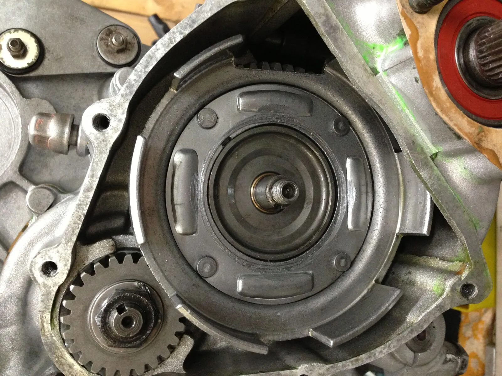

    • April 23, 2013 at 23:56
    Soo,
    Habe nun den Motor wieder ausgebaut und die Schraube gelöst um den Bolzen reinschlagen zu können. Hat alles wunderbar geklappt.
    Anschließend hab ich mir die Kupplung angesehen und siehe da, sie hat an den Ausbuchtungen schleifspuren. Hab sie gegen die XL1 Kupplung getauscht. Die kann nicht Schleifen.
    Morgen geht's weiter...
    Danke nochmal an Pe Ixer der mir sehr geholfen hat! 2-)

    Dann müsste die Kupplung wenn ich sie ausbaue ja Schleifspuren haben richtig?

    • April 23, 2013 at 09:45
    Zitat von portwolf
    ZitatDann schraub die schrauben was auf und schlag dann den bolzen rein, ist ja klar, dass du ihn nicht reinkriegst wenn die schrauben fest sind.Schleifende primär macht sich so bemerkbar, dass du denkst die Kupplung trennt nicht, aber nur bei eingelegtem Gang.solltest du den Motor nochmal spalten, guck dir die Feder Taschen an, da schleift es nämlich.Ich hab es damals so gelöst, Kupplung straff stellen, dass sie kaum greift und dann mal Vollgas, das ganze einschleifen lassen.Gesendet von meinem Nexus 4
    Ja das werd ich machen. Reicht das denn zum einschleifen! Wie kann man es denn noch lösen das Problem?

    • April 23, 2013 at 08:31
    Ne neue primär ist drin. Aber wenn er Schleifen würde, würde er's doch auch im Leerlauf tun!? Ist aber nur wenn ein Gang eingelegt ist.
    Ich habe voreilig die Motorschrauben festgezogen ohne vorher den Zentrierkeil hinten reinzuschlagen. Nun bekomme ich ihn nicht mehr reingeschlagen weil das Gehäuse etwas versetzt ist. Kann es sein das dadurch ein Getrieberad innen schleift?

    • Ork77
    • April 23, 2013 at 07:59
    Zitat von chup4
    hast du die kupplung mit keil verbaut?
    Selbstverständlich. Habe mit Keil verbaut. Warum fragst du?
    Wenn der Motor im Leerlauf ist, ist alles ok. Sobald ich einen Gang einlege säuft sie ab als ob irgendetwas die Zahnräder blockieren würde.

    • April 22, 2013 at 23:27
    Hab nun das Gewinde repariert und Öl eingefüllt. Dann hab ich den Motor eingebaut. Doch wenn ich einen Gang einlege hab ich son komisches schleifgeräusch. Was könnte das sein? Zudem kuppelt die Kupplung nicht aus, muss ich glaub ich noch strammer stellen. Weis irgendwie nicht weiter....
