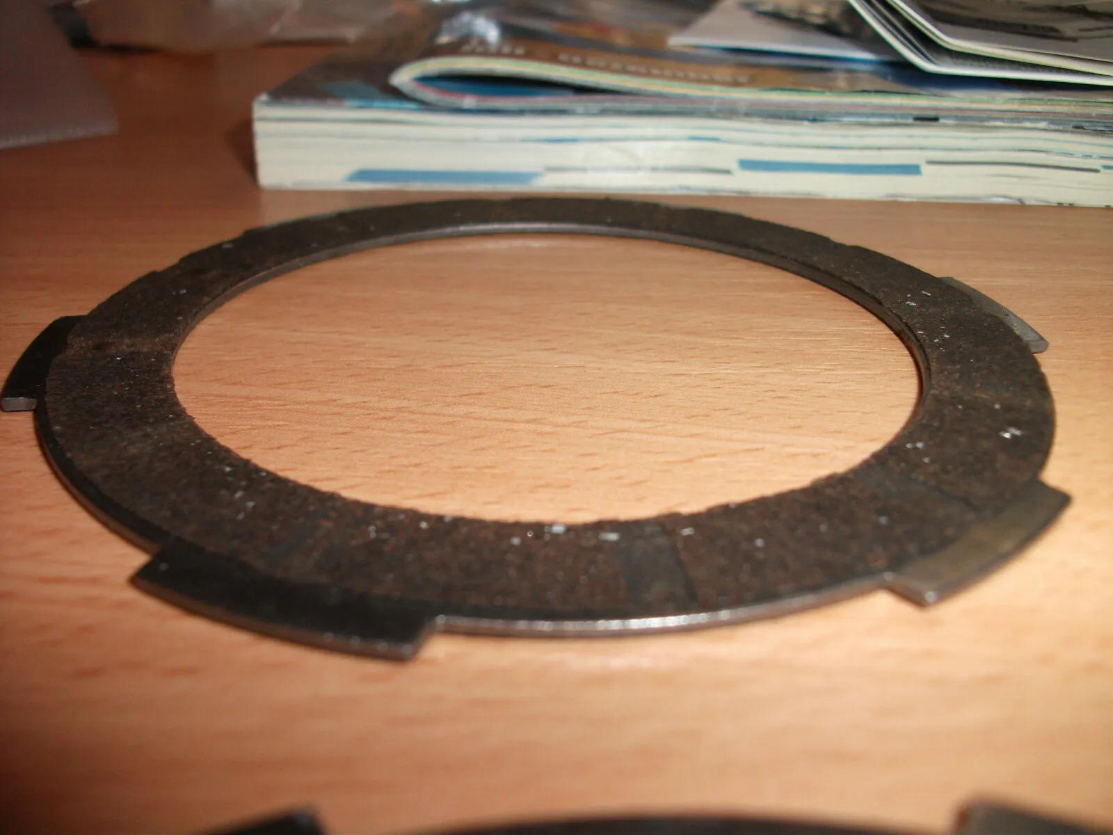

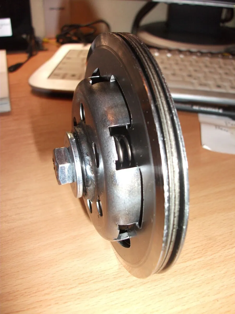

So, Kupplung ist drinn. Trennen tut sie schonmal ordendlich. Rutschen tut sie auch nicht, werde ich aber erst merken wenn ich mal gefahren bin. Habe mal eine Technische Frage.
Das Loch am Kuludeckel dient als Ölzufuhr für die Kupplung richtig? Wie wird das Öl denn dorthin befördert? Es gibt ja keine Pumpe oder dergleichen. Wie funktioniert das?
Ok, hab sie sowieso jetzt seit gestern im Ölbad drinnen. Werden wohl genug Öl gesaugt haben. Heute abend werd ich den ganzen Kram mal einbauen. Mal schauen, hoffe das das Rutschen dann weg ist. Richtig getrennt hat die alte Kupplung auch nicht. Hoffe das ändert sich jetzt.

Habe heute meine Teile für die Kupplung bekommen. Die Beläge sind von RMS, die Piaggio Beläge waren nicht lieferbar. War vorhin unten um die Beläge in´s Ölbad zu tun. Werde morgen alles einbauen und hoffen das alles klappt.
Neu sind jetzt:
- Kupplungsbeläge
- Ölrückhalteblech (Das alte war verbogen)
- Dichtung Bremsankerplatte
- Sicherungsscheibe
- Feder Andruckplatte
Muss ich die Beläge unbedingd in´s Ölbad tun? Müssen die wirklich einen ganzen Tag drinnen liegen?
