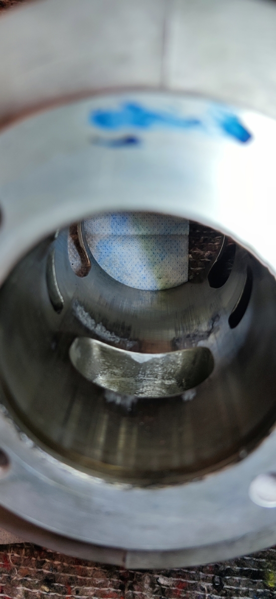

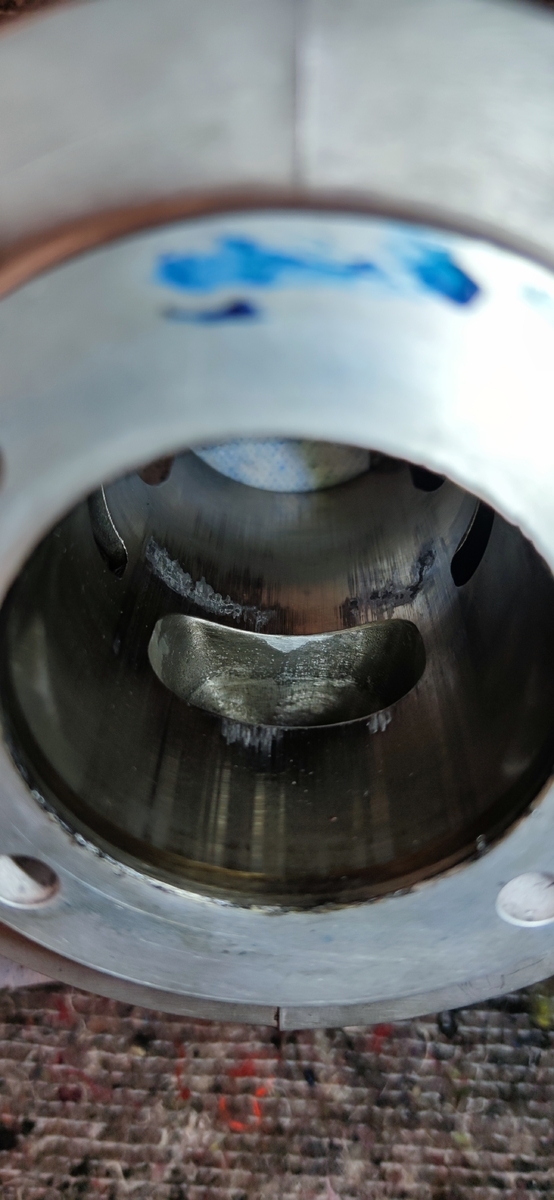

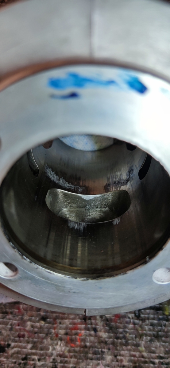

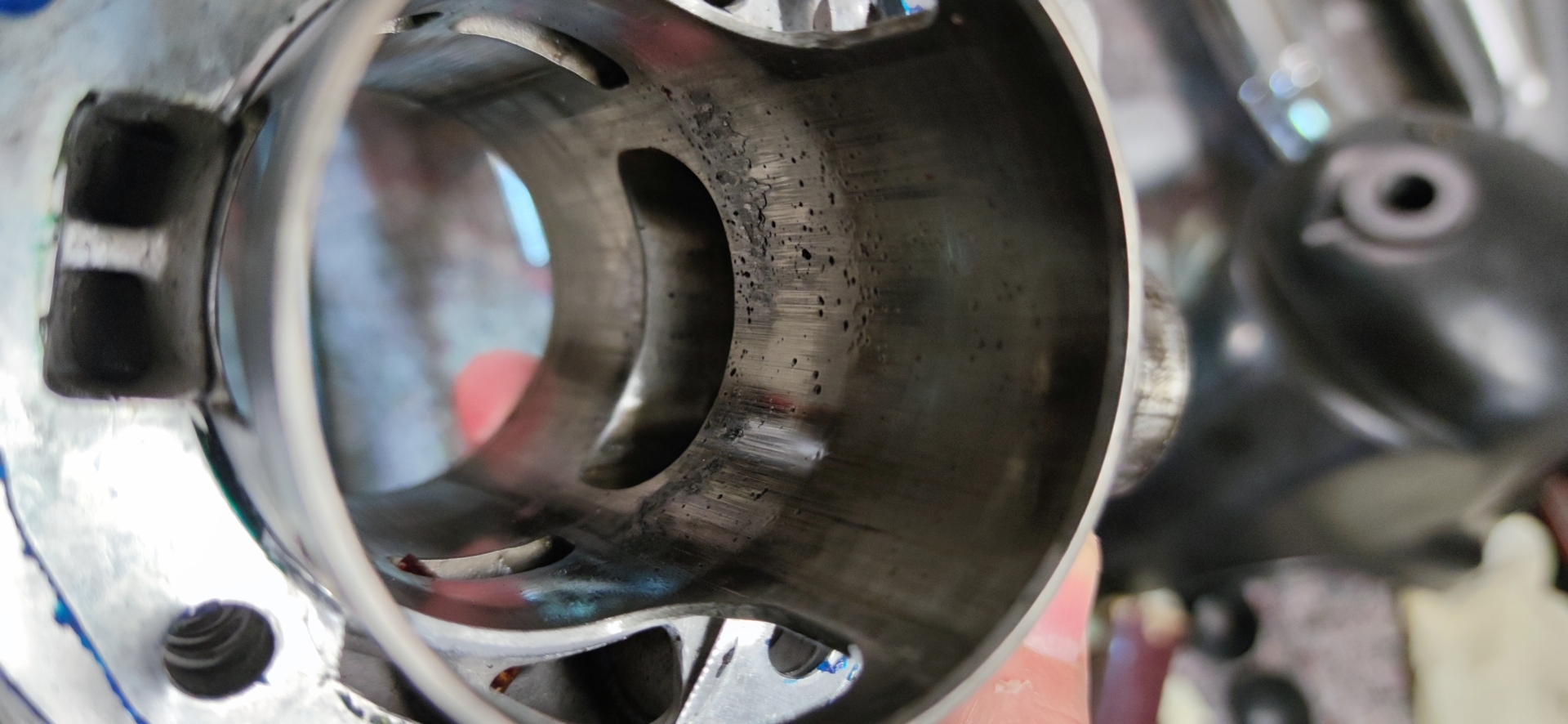

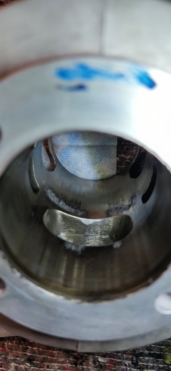

    Der Zylinder ist doch Nikasil beschichtet oder?
    Da sind doch Ausbrüche bzw. Abplatzungen zu sehen - heisst eigentlich neu beschichten oder Zylinder Schrott...

    Des weiteren habe ich den Zylinder und den Kolben geschliffen und den Zylinder per Hand gehont. Neue GS-Ringe sind montiert und vorher auch 0.3mm Stoß eingestellt.
    Die QK habe ich auf 0,9mm eingestellt mit einer 0,6mm Fußdichtung und einer 1,5mm Kopfdichtung.

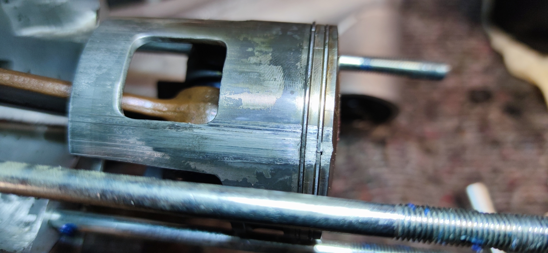

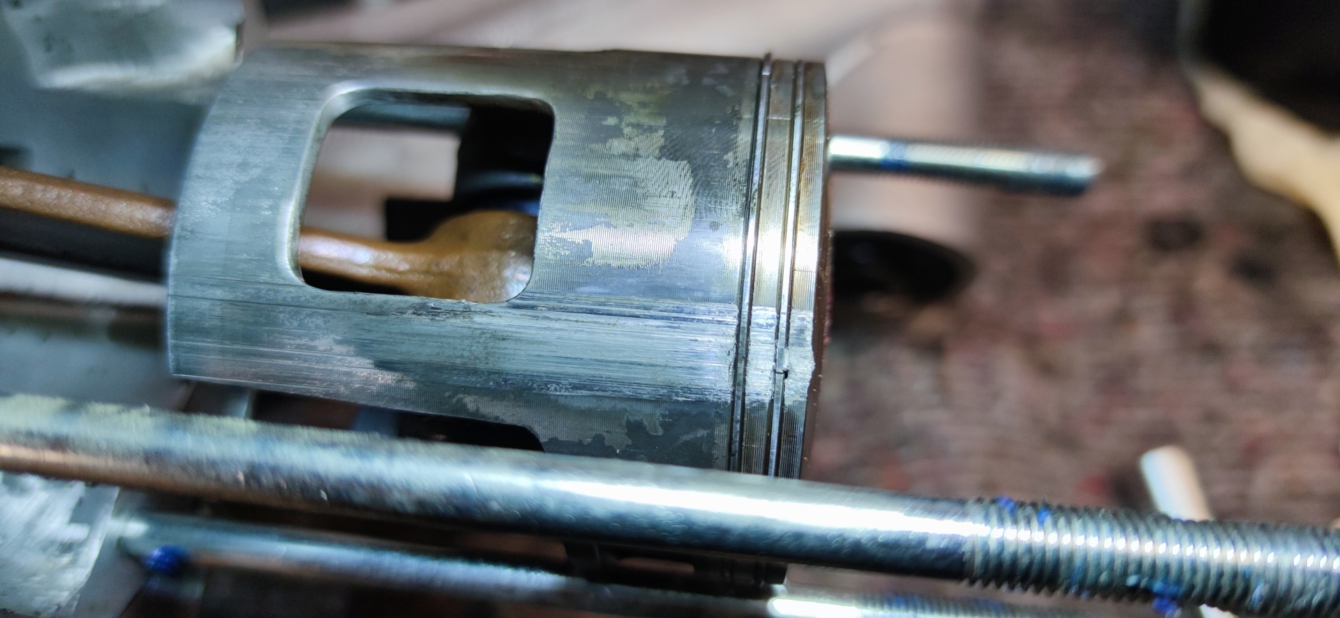

    Da ist aber einiges im Argen...
    Vergaser etc. sauber eingestellt?
    Zylinder gratfrei?
    Waren die Ringe (die richtigen) sauber drin?
    Ist das auf Bild eins genau beim Ringpin oder täuscht das Bild?
    Ist genau am Ringpin, genau. Habe die neuen Ringe nun auf Spiel gemessen und auf 0.3mm eingestellt.
    Dann hoffen wir mal, dass der Klemmer im anderen Faden nicht am fehlenden Öl oder der falschen Kerze lag. 😉.

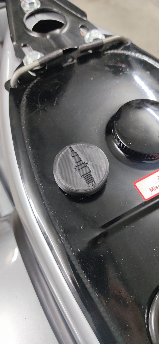

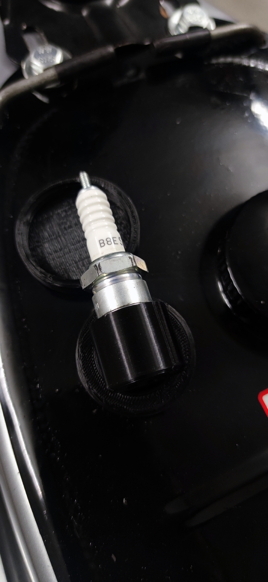

    Aber die Idee ist schön!

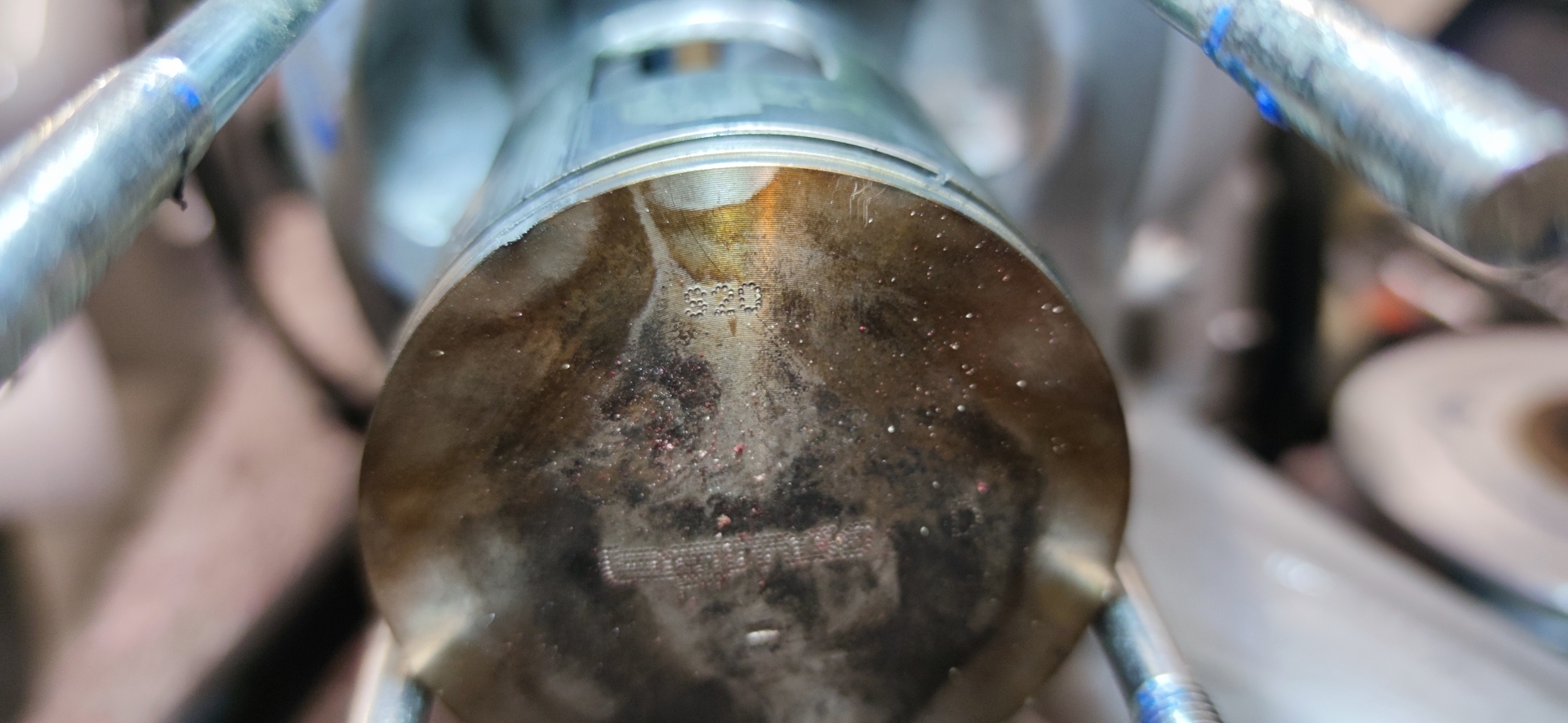

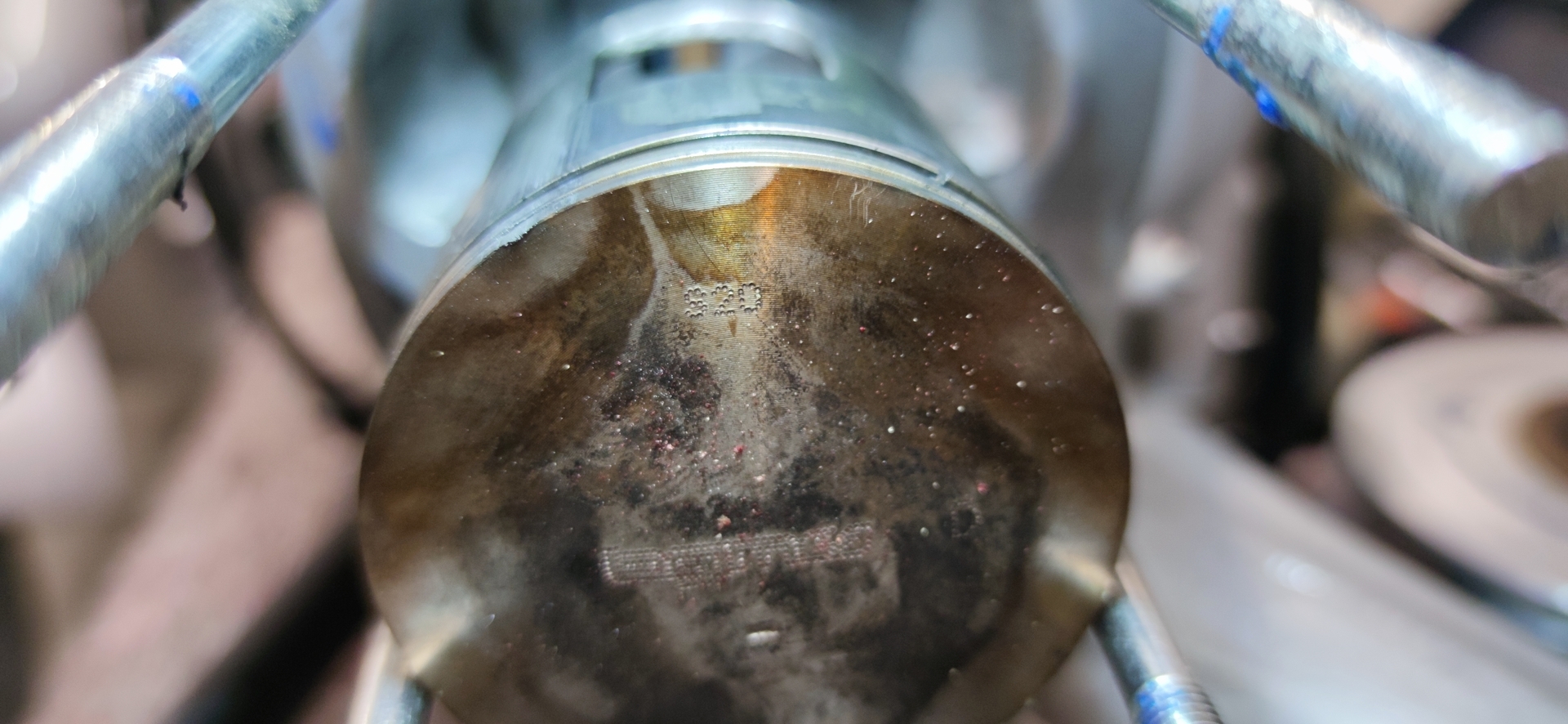

    Bin letzte Woche Dienstag ne runde gefahren. Auf den weg nach Hause hat bei ca. 110 der Motor geklemmt. Ne schöne schwarze Spur auf den Asphalt gelegt.
    Zum Glück direkt die Hand an der Kupplung gehabt. Ausrollen lassen und zum stand gekommen. Kerze abgeschraubt, die ist Rehbraun.
    Also zu mager war sie nicht. Werde schauen was es ist. Warte auf meinen Kollegen, der mich aufsammelt.
    Mein erster Motorklemmer. Zum Glück habe ich noch meinen Ersatzmotor.
