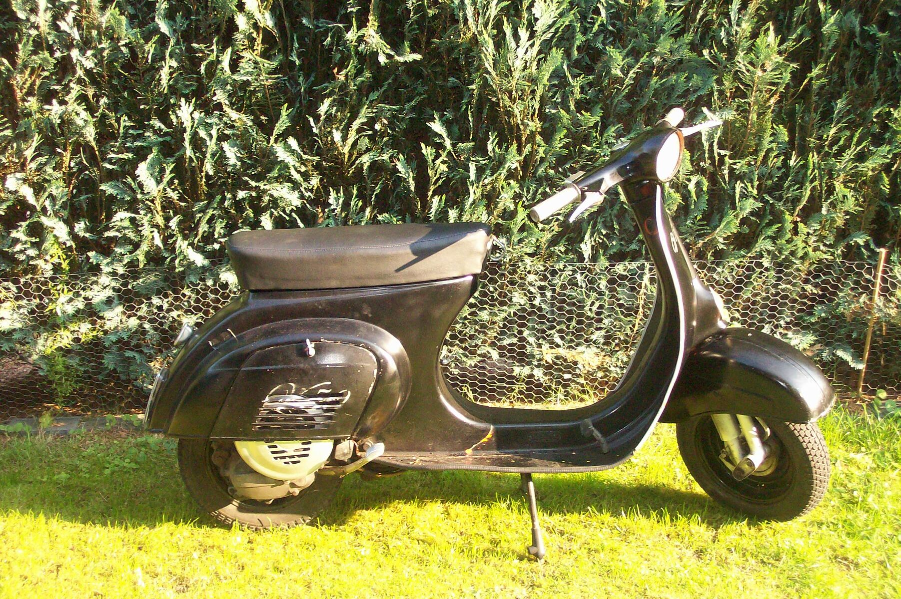

...hier ist meine Baustelle, wird im Winter noch komplett zerlegt.....habe ich für 300 Euro geschossen
