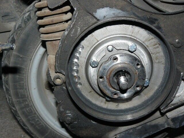

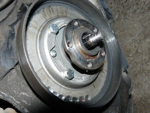

    kann mir keiner auf Grund der Fotos sagen, ob ich ne neue Kupplung brauche ??? Beläge sind 2mm bzw. 1mm dick
    Hat jemand evtl. eine Kupplung oder Beläge zu einem fairen Preis abzugeben?

    • November 27, 2009 at 19:01
    habe heute die Kupplung ausgebaut. Die Beläge sowie die Innenseite des Kupplungsgehäuses haben Riefen. Die Beläge sind an der Seite die rausgedrückt wird (Feder) ca. 1mm und an der jeweils anderen Seite ca. 2mm stark.
    siehe Bilder im Anhang
    Wir haben die Kupplung gesäubert und die Beläge mit Schmirgelpapier bearbeitet und siehe da, es ist schon etwas mehr Anzug da.
    Brauche ich eine neue Kupplung?

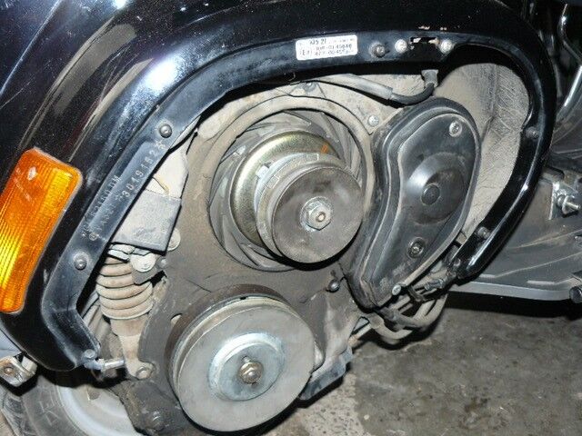

    • November 21, 2009 at 16:50
    habe heute die Vario (obere Riemenscheibe) ausgebaut und und die Gewichte mit den Kunststoffkappen gesäubert und mit etwas Fett wieder fixiert.
    Dann habe ich den Roller aufgebockt den Gang eingelegt und Gas gegeben. Das Hinterrad dreht sich wie verrückt (ohne Belastung),
    wenn ich drauf sitze verhält sich die Vespa wie gehabt.
    Der Keilriemen sieht doch nicht mehr so gut aus. Kann es sein, dass er ausgelutscht ist und unter Belastung rutscht???

  • PK 50 XL automatik Bj.95 VA52T beschleunigt nicht
    • vespalui
    • November 15, 2009 at 16:04
    habe eine Vespa PK 50 XL automatik von Baujahr 1995 (laut Typenschild) gekauft. Die Betriebserlaubnis ist vom 02.12.94. Die Fahzeugidentifizierungsnummer fängt mit VA52T an.
    Habe die Vespa jetzt zwar ans Laufen gekriegt aber noch folgendes Problem. Im Leerlauf dreht der Motor sauber und auch sehr hoch. Sobald der Gang drin ist geht fast gar nix mehr. Der Motor braucht sehr lange um auf Touren zu kommen. Wenn ich bremse und wieder anfahren will passiert das gleiche; immer wieder.
    Leider ist die Tachowelle defekt sodass ich nicht genau sagen kann wie schnell die Vespa ist; sollten aber mind. 35/40 km/h sein.
    Die Vespa ist zwar angemeldet aber diese Saison noch nicht gefahren. Habe mal etwas von altem Sprit gehört. Ist das was dran? Der Tank ist nämlich noch halb voll. Ist evtl. das Automatikgetriebe defekt oder kann es auch nur am Antriebsriemen liegen. Der sieht soweit in Ordnung aus; könnte evtl. etwas strammer sein.
    Wo bekomme ich am besten Teile für die PK 50 xl automatic her?
    Ich hoffe auf zahlreiche Antworten und sage schonmal herzlichen Dank.
