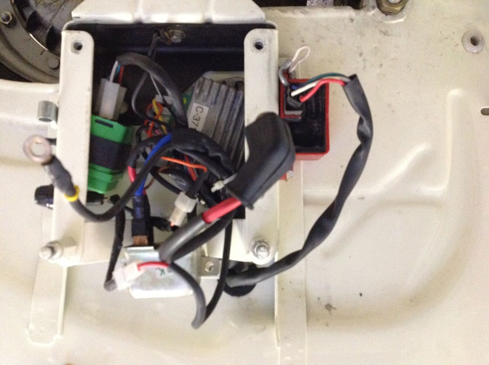

Anlasser dreht mit direktem Anschluß der Batterie.
Was ist denn hier das Relais für den Anlasser?

Wenn du auf den E-Starter nicht verzichten kannst/willst?
Der Motor mit E-Starter hat auf der Radseite eine Öffnung, da schiebt man das Ritzel das du auf dem Foto erkennen kannst rein. Das Lüfterrad hat auf der Rückseite eine Verzahnung, da treibt der Anlasser dann den Motor an. Wenn da Loch und die Verzahnung fehlen sollte es kein E-Starter Motor sein.
Du kannst aber auch das Kabel abisolieren und irgendwo befestigen.
Oder es fehlt nur der E-Starter, den kannst du nachkaufen wenn es dir so wichtig ist.
Wenn die Batterie in Ordnung ist geht bei mir die Hupe ohne das der Motor läuft.
"loses Kabel am Motor Blinker, E-Starter und Hupe gehen nicht"
- loses Kabel gehört also an den nicht mehr vorhandenen Anlasser > ist damit erledigt
- E-Starter geht nicht > was nicht da ist kann nicht gehen, geht aber auch nicht mehr kaputt:-)
- Hupe und Blinker gehen auch nicht > Guck mal nach der Batterie, vielleicht fehlt die auch.
