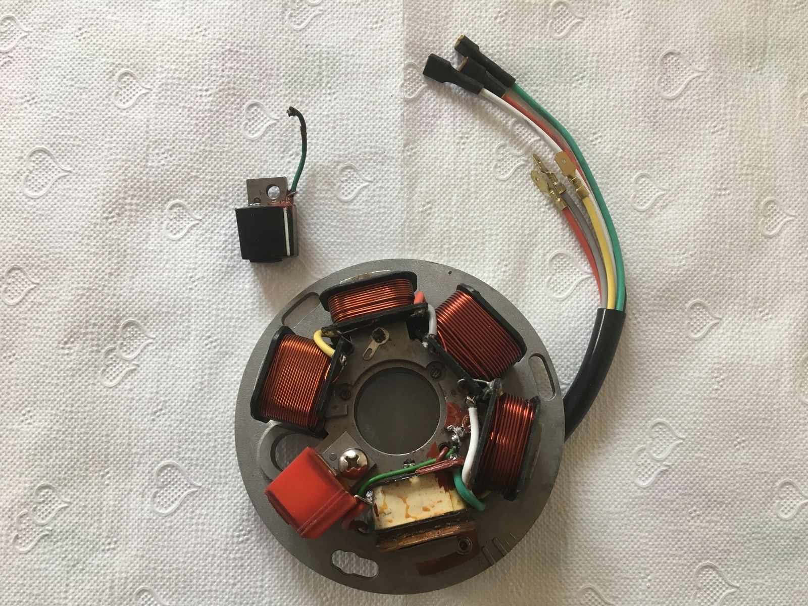

Im GSF gibt es den Dienstleiter Friedi, der macht dir die Zündgrundplatte schnell, gut und preiswert.
