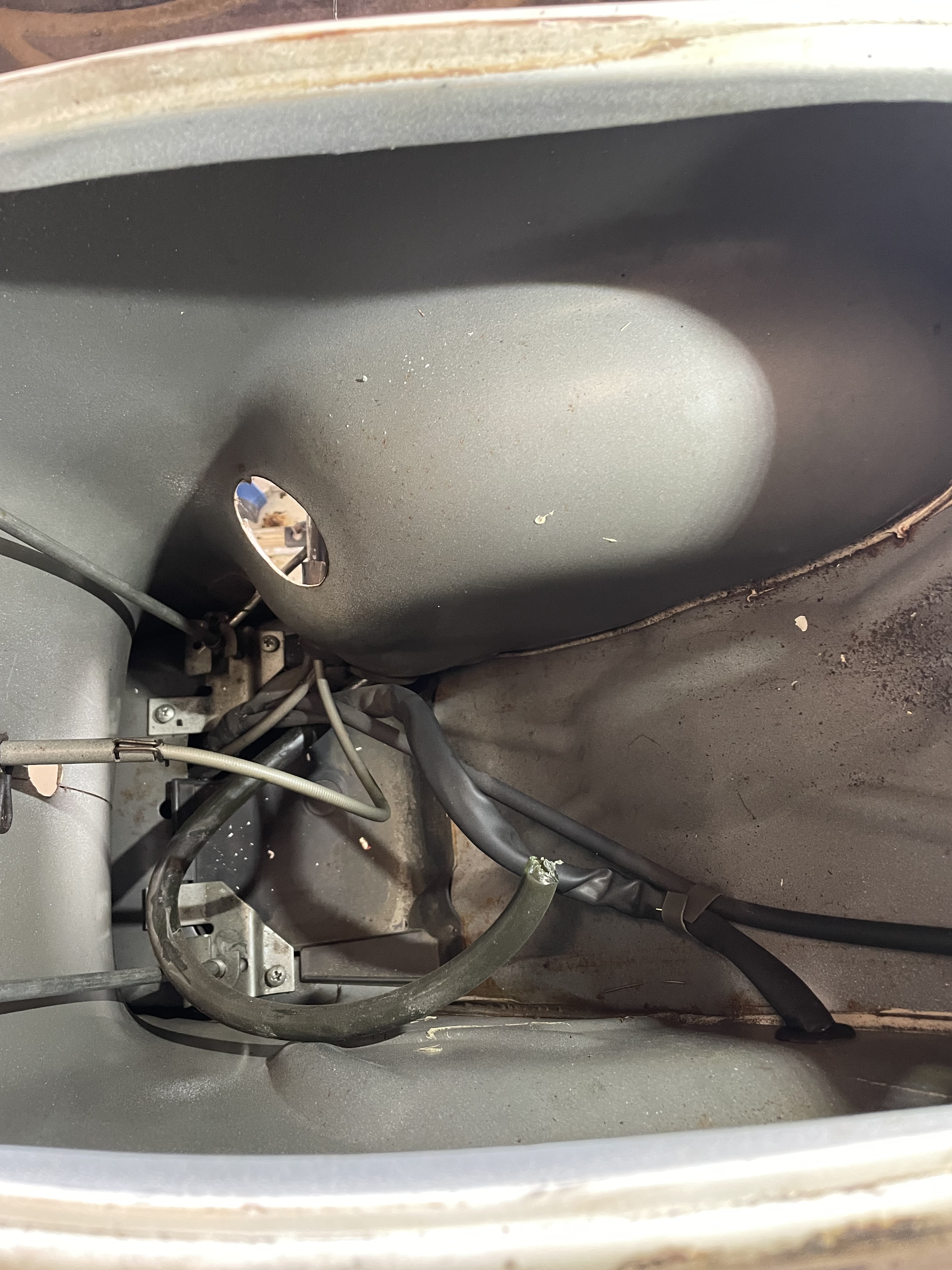

    Das ominöse grüne Kabel ist schadhaft gealtert
    Auch die CDI ist nicht mehr gebrauchsfähig
    Innen sieht sie rosttechnisch wirklich gut aus

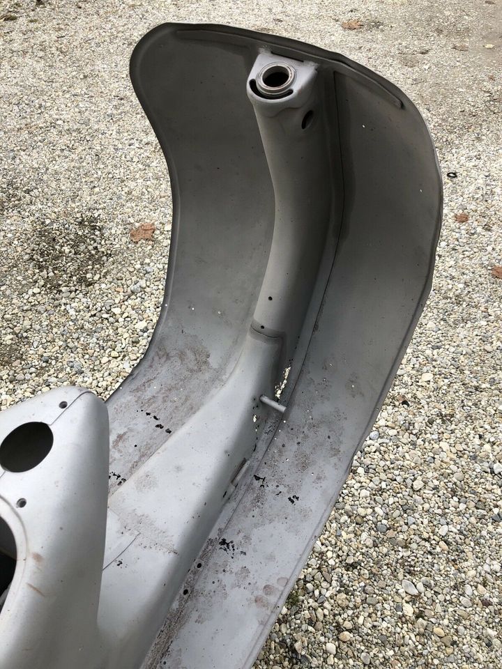

    Eine Frage an die Karosseriespezialisten:
    der untere Bereich des Beinschilds (siehe Bild) soll geschweißt werden. Hierzu wird ein Blech in der Größe des auszuschneidenden Bereichs angefertigt. Was befindet sich unterhalb des Blechs?
    Wenn ich über die Öffnung des Bremspedals reingreife, ist alles heil. Wie tief darf ich also flexen, um das böse Blech zu entfernen ohne den gesunden Bereich darunter zu verletzen? Oder besser: wie sieht es unter diesem Blech aus?

    • #32
    Hi Norbert,
    schau dir mal Reparaturbleche an.
    Es gibt den vorderen Tunnelteil in den das Lenkrohr montiert wird und dann den hinteren Teil. Beides wird auf das Beinschild aufgeschweisst, von unten dann noch die Streben.

    • #34
    Das sieht so aus, als ob da im mittigen Bereich ein Verstärkungsblech innen noch mal eingearbeitet ist. Also sollte ich nicht so tief flexen um nur das äußere Blech zu entfernen.

    • #37
    Wenn das lt Foto die einzige Stelle ist die verrostet ist, würde ich den großen Aufriss mit kompletten Repblech einschweißen nicht machen! Ich würde, siehe Bild, diese Stelle auftrennen und mit einem angefertigten Blech genau an den Stellen wie ich es dort angezeichnet habe einschweißen ! Oder hast du zufällig ein Punktschweißgerät ?
    Wenn du alles raustrennst und hast nicht wirklich das richtige Werkzeug an Mann, dann richtest du mehr Schaden damit an, als dir lieb ist ! Das kleine Blechstück was sich dort auf jeden Fall sauber einschweißen lässt, wirst du dann auch nicht mehr sehen und lässt sich dann auch Super konservieren !
    Guckst Du... Vor der Rep...

    • #38
    Genau so hab ich es vorgehabt 😊👍 mit einem Schutzgasgerät punkten bis es komplett verschweißt ist über kreuz und dann abschleifen.

    • #39
    Genau... ;0)! Vorher mit dem Dremel/Flexscheibe, das alte Obere Blech abtrennen, neues anfertigen(gleiche Stärke) und gut is! die Stelle dan sauber verschleifen und wenn dir danach ist, noch verzinnen ... Besorge dir einen Schweißpunktbohrer und bohre die paar Schweißpunkte damit auf (auch nur die erste Schicht, bitte nicht durchbohren).
