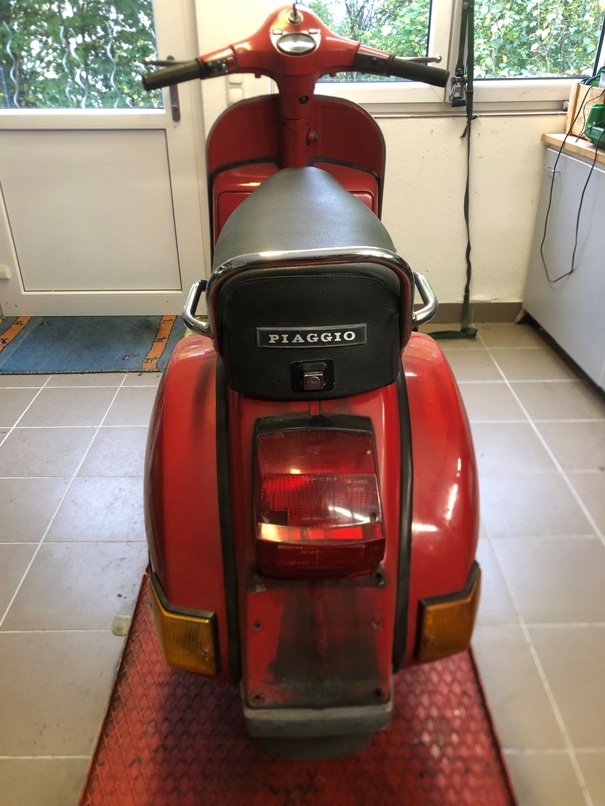

Gewicht des PX-Rahmen auf "geeichter" Waage beim Recycler gewogen: 17,5kg
Abmessungen: LxHxB ca. 137*66*47cm ohne Verpackung
