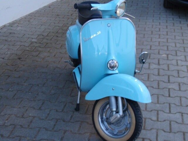

    Hi und hallo alle zusammen
    hab nun endlich vor 4 tagen meine 50 N Vollrestauriert zurück bekommen.
    75er DR , 16-16 er gaser, über membran,3,72-Primär , fast Lippe , und ein leo vinc ist drauf verbaut.
    nun mein problem , hab den 75er Trotz der schlechten witterung gut 250 km eingefahren.
    aber der kommt von unten rauf sowas von schlecht ,da geht jede originale in den ersten 2 gängen besser.
    und es dauert in jedem gang recht lang bis mal was geht und im vierten gang hab ich das problem wenn ich nicht fast auf vollgas in den vierten schalte dann gehts mit der drehzahl eher runter statt rauf.
    wo liegt das problem , ich werd echt krank da hat mann ein super teil optisch aber es geht nix vorwärts .
    hilft vielleicht ein 19-19 gaser und den blöden leo vinci wieder weg.
    bitte um eure hilfe
    danke mfg
    danke dir erstmal
    also ist von einer profiwerkstatt die nur vespas restaurieren gemacht hat einen guten ruf .
    ist ein leo vinc dran .
    dann ich bin nur simson roller gewohnt.
    ich hab den eindruck wenn ich am gas ziehe hört es sich so an als ob er in dem moment keinen sprit hat und danach ist es wieder gut .
    und wenn ich ihn hochtourig im ersten wegfahre dann passt ja alles soweit. und im vierten wenn ich in höher drehen lasse im 3 ten gehts mit dem vierten auch voll ab .
    hab ihn allerdings noch in keinem gang ausdrehen lassen. da erst 69 km auf dem motor lasten.
    mfg
