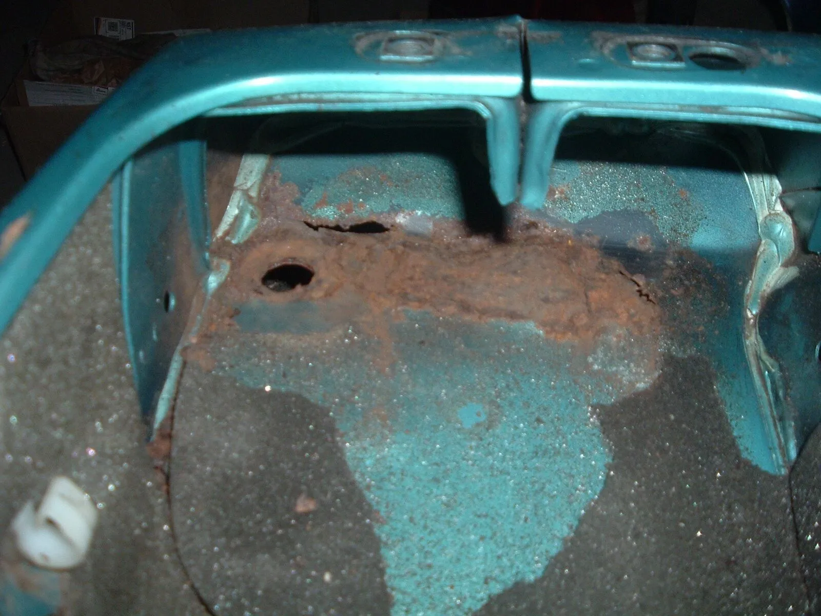

    Gruß,
    Markus
    die Trittbleche sind mit dem Rest vom Rahmen verschweisst. Es gibt aber Reparaturbleche für diese Modelle (SIP, Ebay etc., aber es ist ja wohl eins dabei wie du schreibst). Man kann also das verrostete raustrennen und das Reparaturblech neu einschweissen. Sollte aber vernünftig gemacht werden. Fotos wären vorab ganz gut, da man dann abschätzen kann, wieviel Aufwand das wirklich ist. Evtl. ist es sinnvoller mehr Geld für eine besser erhaltene auszugeben.

    Pack den Rahmen doch mal ein und fahre zu einem Karosseriebauer. Der soll sich das mal ansehen und sagen, ob man da evtl. ein neues Blech einschweißen kann. Sonst evtl. einen günstigen Tauschrahmen kaufen, der an dieser Stelle noch OK ist, Blech dort raustrennen und in Deinen Rahmen einsetzen. Sollt allerdings vernünftig gemacht werden, da die Stoßdämpferaufnahme ja kein unwichtiges Teil ist.
    Tauschrahmen sind (je nach Zustand) nicht so teuer. Ich habe auch vor kurzem einen Rahmen (XL2) gesucht. Die Angebote fingen bei 50 EUR an. Aber nach oben gingen die Angebote bis 120 EUR (absolut rostfrei mit Papieren). Setz´ doch einfach mal ne Suchanzeige ins Forum, dann kannst Du Dir einen Überblcik verschaffen.
    Ach so, lackieren kommt natürlich noch dazu, da die Chance genau Deine Farbe in gutem Zustand zu finden nicht extrem hoch ist.

    ich habe einen Rahmen für eine PK XL2, der an der hinteren Stoßdämpferaufnahme ziemlich vom Rost befallen ist (s. Foto). Lohnt es sich den Rahmen reparieren zu lassen? Ist das an dieser Stelle überhaupt möglich? Ich habe leider keinerlei Erfahrung mit Karosseriearbeiten oder schweissen, daher müsste ich das machen lassen. Oder wäre es sinnvoller nach einem neuen Rahmen zu suchen?
    Schonmal danke im Voraus,
    Markus
