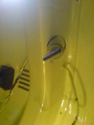

    Nochmals kurz zusammen gefasst:
    - ich habe das Handschuhfach usw. alles entfernt (der Lenker ist noch montiert)
    - der Schlüssel ist bei der Hälfte abgebrochen und kann jedoch noch problemlos gedreht werden
    - ich finde nirgends ein kleines Loch nur eine Nut (ca. 3mm breit und 20mm lang) direkt an der Unterkannte des Schlüsselloches.
    ***ich bin Ratlos***

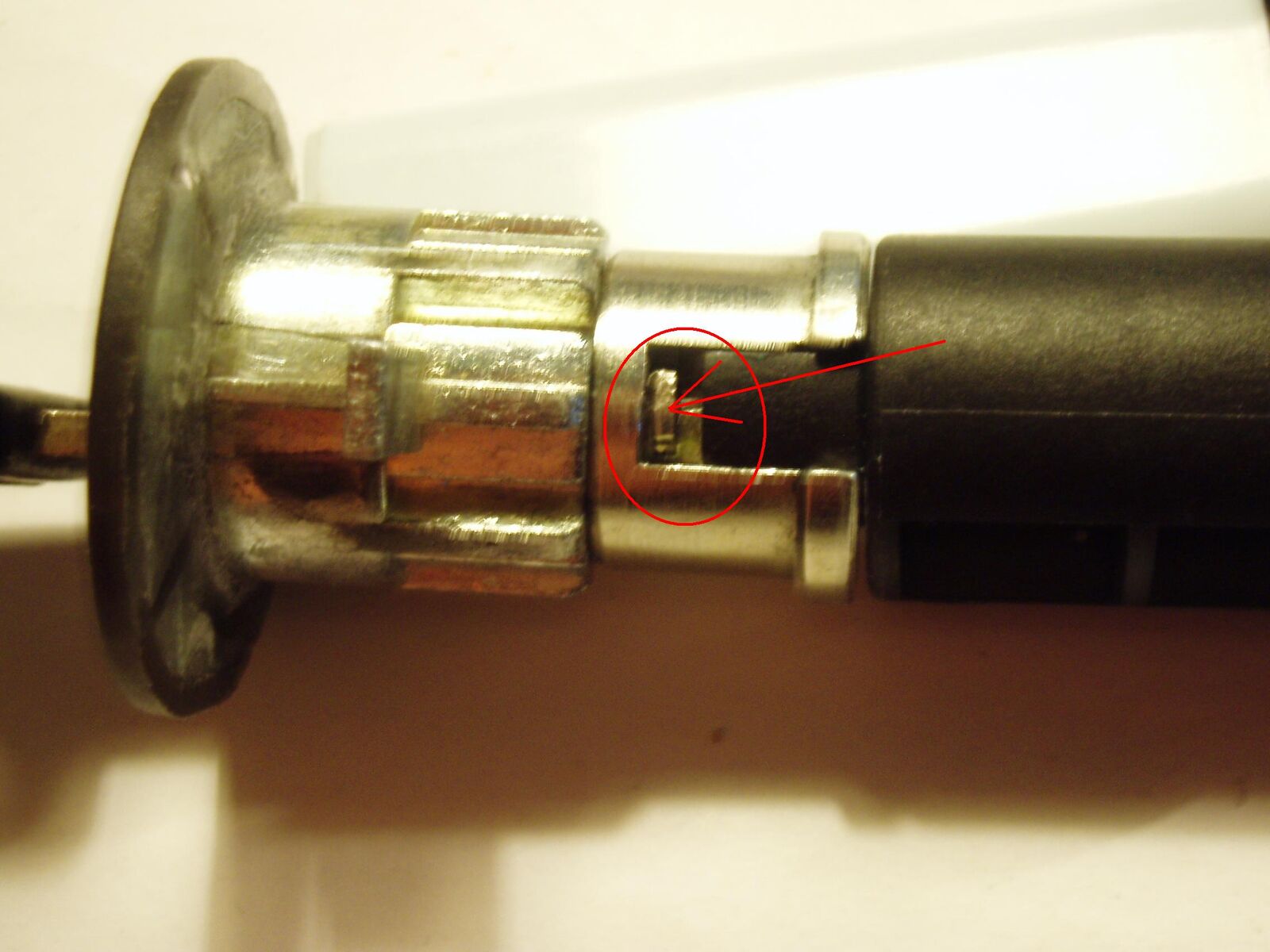

    hier ein tip !besorg die ein kleinen spiegel oder nimm ein alten rollerspiegel dann kannst du besser reinschauen!!hier mahl ein paar bilder!!!der mit dem roten pfeil makierten pinn-stifft musst du reindrücken !vorher das schloß auf off stellung drehen dann kannst du den schlieszylinder rausziehen mit dem zundschloßträger

    also auf dem bild sieht mann wie er das elektroteil von vorne hinter der kaskade abgebaut hat schloß ist aber noch drinn!!!!verstehe aber nicht wie er das andschuhfach abbekommen hat das geht eigenlich nur wenn mann die abdeckung vom zündschloßträger abbricht!!!!!

    das ist nicht richtig was du da uf dem zweiten foto siehst ist die andere seit wo das elektoteil sitzt hinter der kaskade!denn schließzylinder hat er noch nicht raus sieht mann im ersten bild und hat er mir geschrieben in einer nachricht grade eben!!!!!wo er sagte das er es die tage probiren will!!!!

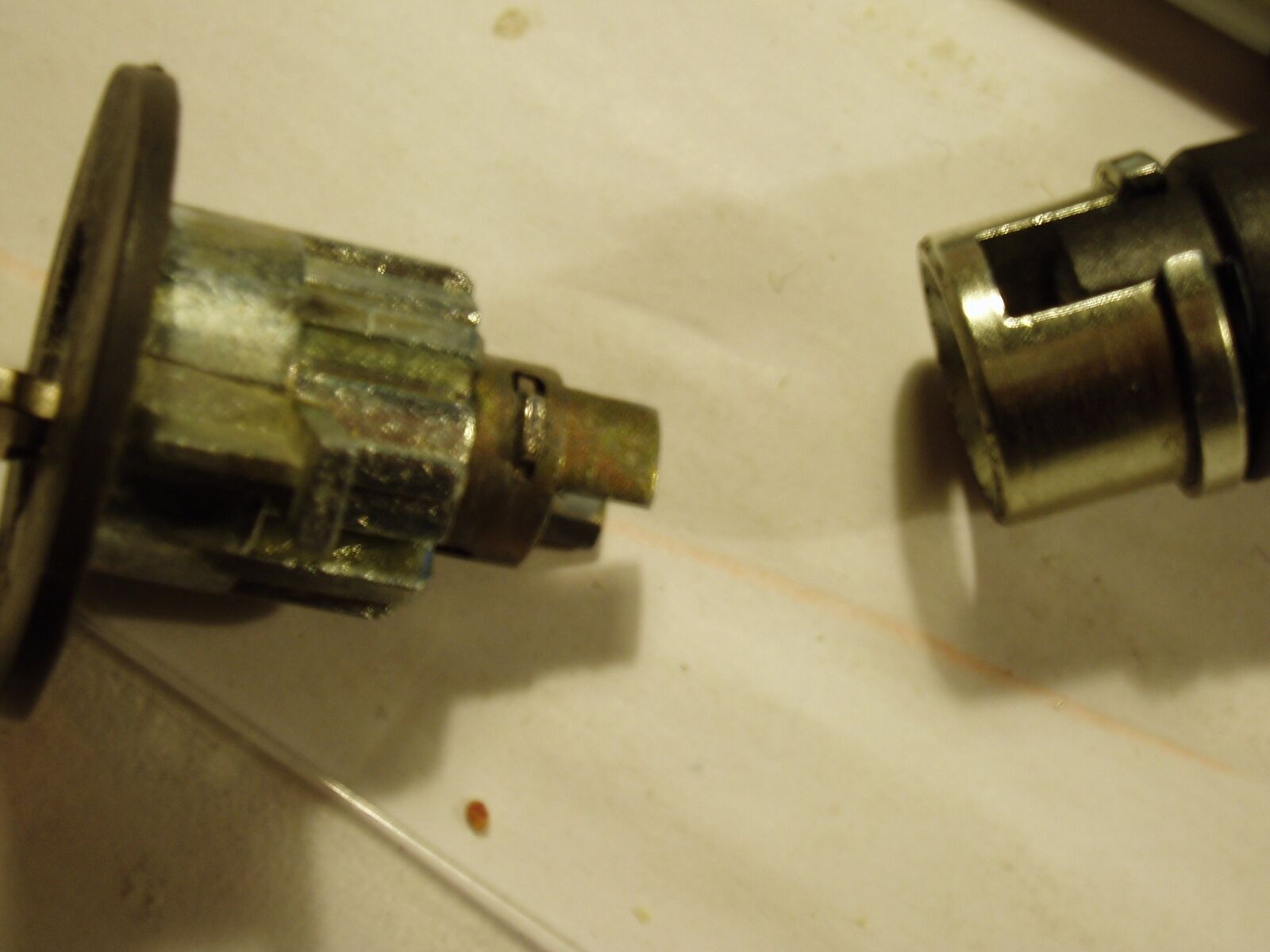

    • January 8, 2009 at 10:50
    Hi, dann bau es doch aus! Schlüssel senkrecht stellen, dann siehst Du von unten durch den Schlitz im Rohr den mit dem Pfeil bezeichneten Stift (ist eigentlich kein Stift sondern ein Blechstreifen 1mm x 6 mm) Den drückst Du hinein und ziehst gleichzeitig das ganze Schloß heraus. Dieser Stift verbindet den Schließzylinder (welcher in dem linken geriffelten Teil sitzt, mit dem rechten schwarzen Teil. Der allerdings kann nur von vorne, bei ausgebauter Gabel ausgebaut werden. Das Ganze findet von der Schloßseite statt. Von vorne ist da nix zu machen, solang die Gabel eingebaut ist.
    Hast Du die neuen Teile schon? dann bau das versuchsweise OHNE Handschuhkasten zusammen. Denn die komplette Montage wird nach dem Handschukasten vorgenommen. Den Schließzylinder in das Schoßgehäuse stecken und beides mit eingesteckem Schlüssel einschieben. Das Ding rastet dann ein und der Kragen des Schloßgehäuses verhindert den Abbau des Handschuhfaches.
