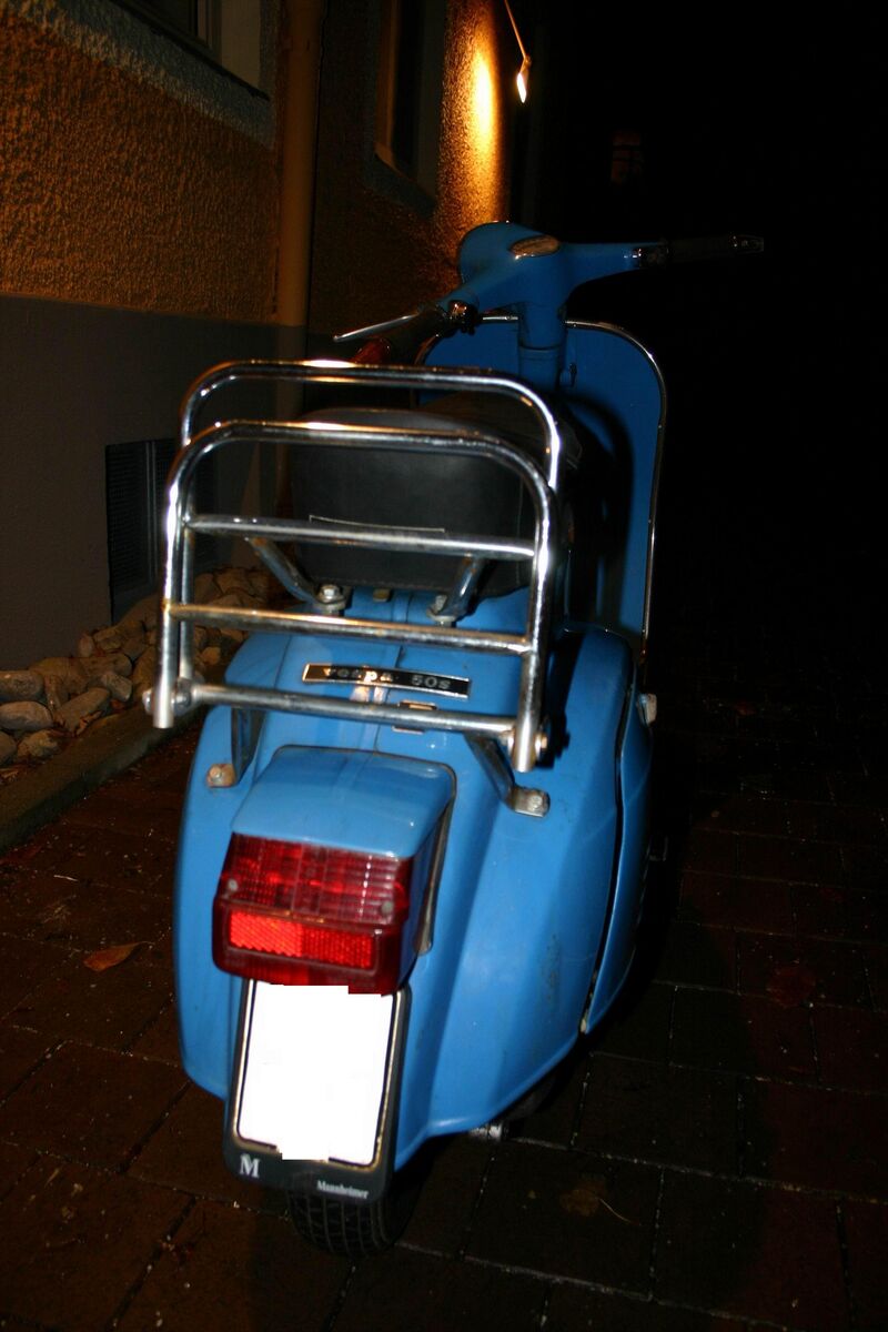

    also ich hab mir die vespa jetzt gekauft und gestern bei einer kurzen inspektion herausgefunden, dass ein 19.19 vergaser und ein motor der vespa 50 sr verbaut ist (V5SS2M) mit alu zylinder :D
    jetz hat sie den verdächtigen pv lenker mit blinkern, die typische blaue farbe, die kaskade, und jetzt auch noch den passenden motor der sr....nur die rahmennummer passt nicht ins konzept...
    außerdem ist hinten noch eine plakette (Vespa 50 s) drauf und drunter is ein Aufkleber mit einem grossen "R" ... der ich meine nur auf den originallack gekommen sein kann, was ja für sr rahmen sprechen würde....(s. BILD !)
    wie kann ich weitermachen ??

    @ quak:
    da kommt raus, dass es eine vespa 50 spezial von 1977 ist. aber falls doch jmd. was mitn typenschild gemacht hat, und sich dann ne neue ABE geholt hat, kann man das ja nicht rausfinden oder ?! hab nach einem foto vom typenschild gefragt, und werd dann mal weiter forschen :D
    @ pkracer
    ja werde mal gucken ob ich was auf weiteren fotos erkennen kann !
    gibt es einmalige merkmale einer sr ?!
