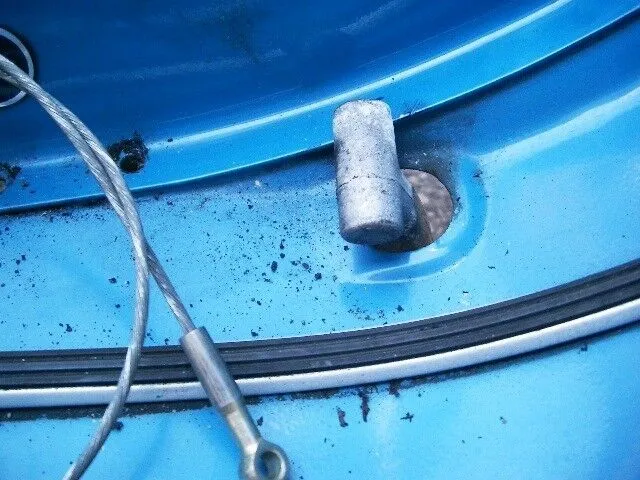

hi ihr lieben helferlein. Es ist sowei ich habe den zug (verkäufer war sich jedoch nicht ganz sicher, ob es der richtige ist(Bild1)
. punkt 1 und 2 gingen problemlos. aber ab punkt 3 wird es knifflig. ich kann nun die bremse etwas herausziehen, doch den zug sehe ich nicht richtig. noch viel unklarer ist mir wie der neeue zug eingefädelt werden soll...

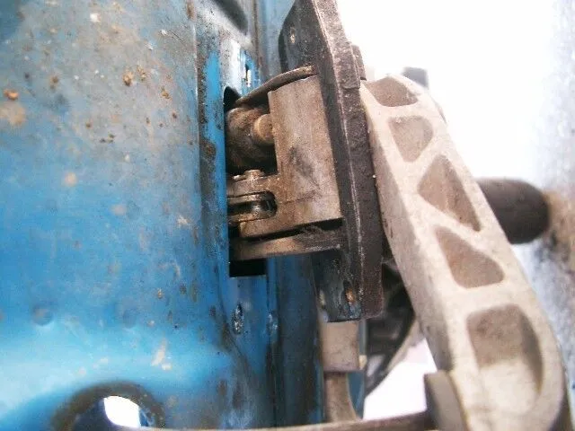

ich vermute hier soll wohl der zug sein ? (roter kreis)
leider bekomme ich halt das bremspedal nicht durch das loch sonst könnte ich die bremse komplett rausziehen

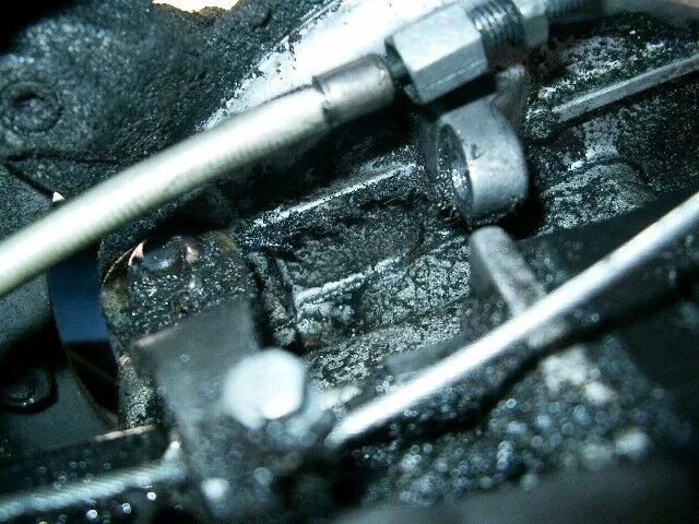

1. ich sehe nun dass bremsding wie es auch vorne ist, doch ich sehe nicht wohin das kabel führt. das müsste ja wohl ne verbindung zu meiner trittbremse haben,
2. woran hast du gesehen, dass die bremse nicht angeschlossen ist. ? -

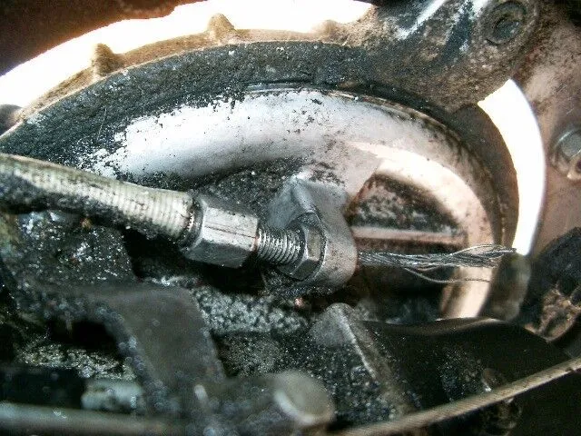

habe nun diese Rändelschraubekomplett raus um nachzusehen. aber schlauer werden ich nicht. mir ist nach wie vor nicht klar wie das kabel fixiert wird...
steff

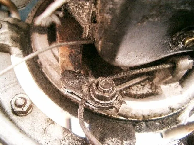

liege gerade unter der vespa und sehe die metalltülle am hinterrad dort gibt es dann ein 1 cm dickes gewinde mit einer schraube vorgelagert. an beidem habe ich gedreht, doch wenn ich nun bremse wird das kabel in die tülle gezogen und verschwindet mit jedem bremser etwas mehr... irgendwie ist das nicht fest. und bremswirkung auch gar keine...also minuten später...
habe den abstand der beiden schrauben verringert. aber was mich doch sehr verwundert,dass dieses kabel ohne widerstand einfach in die tülle gezogen wird.
so kann ja gar keine bremswirkung entstehen? wo wird dieses kabel fixiert? -
