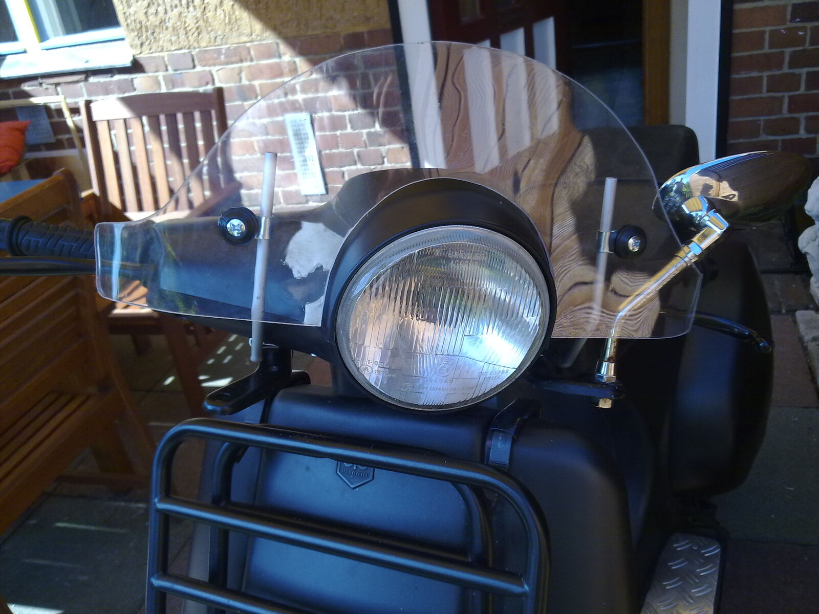

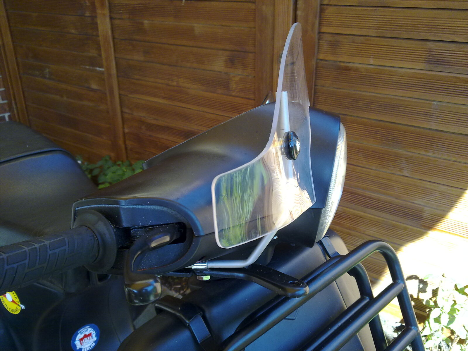

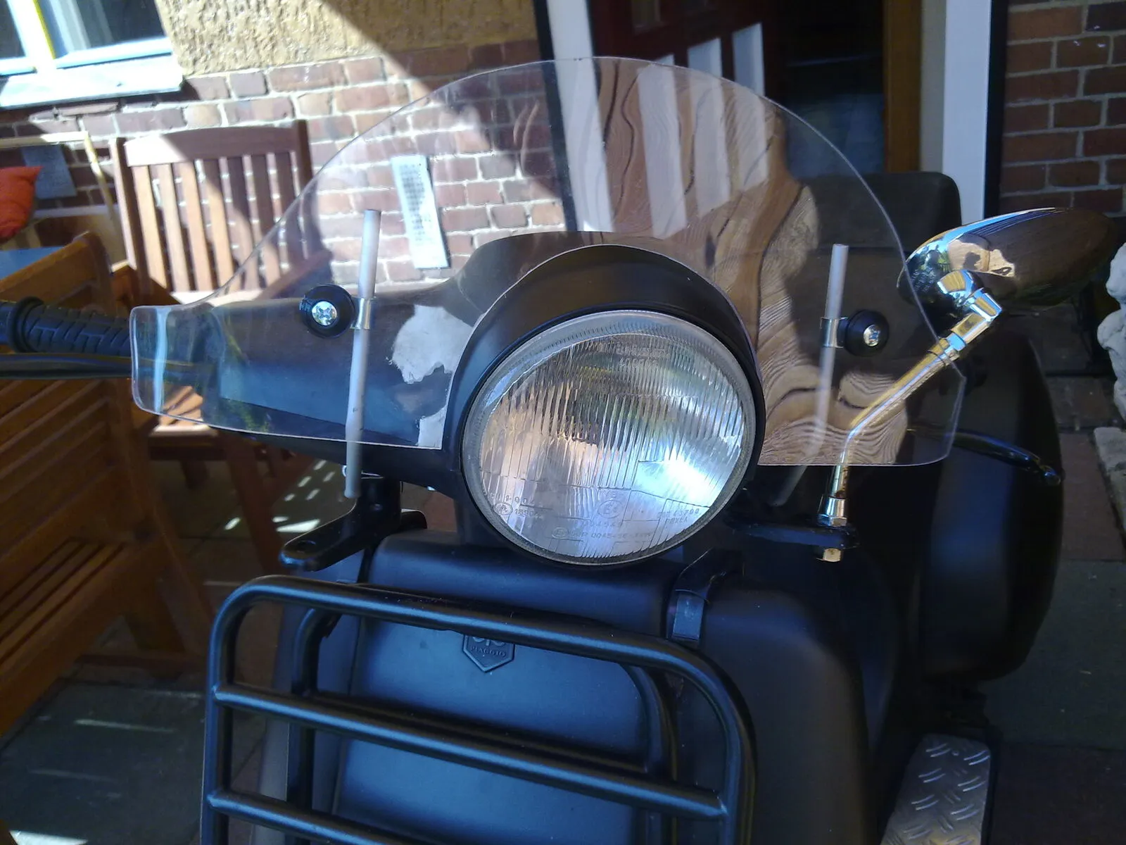

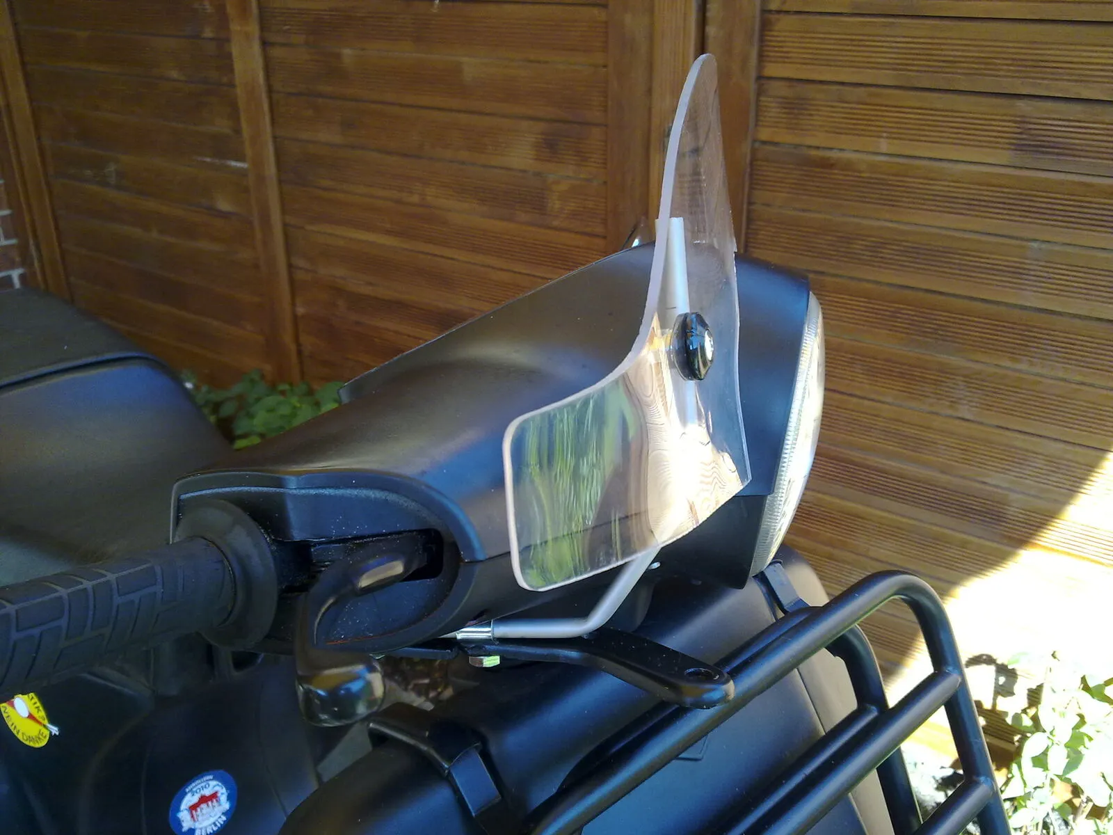

Hallo, ich hab mir den Flyscreenanbausatz für ne PX besorgt.
Dann 3mm Plexiglas zurecht geschnitten und im Ofen Form gegeben.
An den Halter Montiert : fertsch
Is leider nix mit Tüv oder so, aber man gönnt sich ja sonst nüscht. Und wem die Halter zu kurz sind, 8mm Alurohr von ibo oder so schnell mal zurecht geschnitten und gebogen ergibt dann dann ein schickes Gesamtbild. siehe Fotos.
Gruß aus Berlin -
