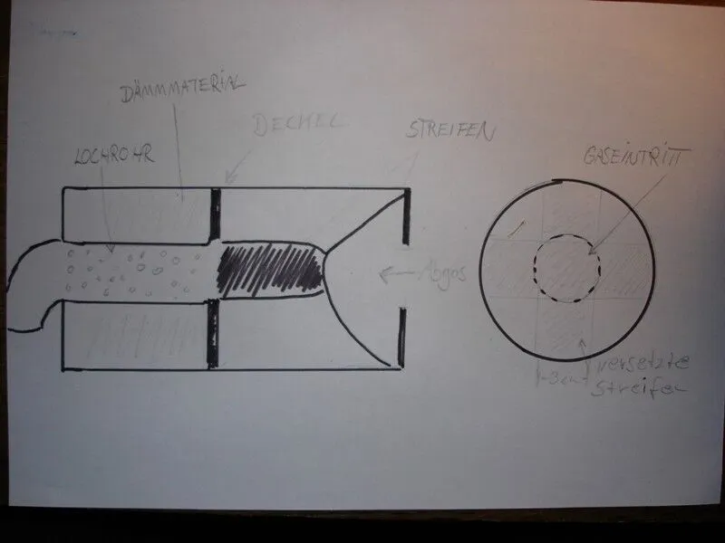

Ziel war es im vorderen Teil den Schall zu brechen damit er nicht ungehindert durch das Lochblech hustet.
Rohrgeschichten waren nicht KISS mäßig genug
Die Fox racingdämpfer sind leider nur aus Alu was das fixieren der Innerrein etwas erschwert
Mit nem alten SIP Edelstahlhülse JL und 3 Deckeln habe ich dann was recht simples basteln können.
Die Gase knallen auf einen 3cm breiten Metallstreifen und können seitlich an dem Riesenraum vorbei bevor es ins Lochblech geht.
Du mußt dir wie zwei V vorstellen die am unteren Ende verstzt verschweißt sind .
Schaust du von oben drauf sieht es aus wie ein Kreuz also alle 45° Metallstreifen.
Leistungsverlust spürst du eher beim V5 der dann nicht mehr so Radikal/Brachial ist.
Beim Touring ist es mit der letzten Dämpferversion kaum ein Unterschied spürbar.
Sound ist Dumpfer,untenrum fehlt das nervige Gaswegnehm Däng däng.
Unter Volllast röchelt die Membran das Schreien des Puffs nieder.
Hält man den ESD kurz zu hast du gerade beim Touring mit seinem RiesenKlangkörper ,
so ein crossermäßiges blechernes Geräusch.
Das dominiert auch noch wenn du den Dämpfer wieder freigibst.
Also ne relatv gute Dämpfung für den kurzen ESD.
Lohnt auf jeden Fall
Edith :sagt noch das die minimumbreite des Streifens 3cm sein muß sonst ist es witzlos.
Am Ende hatte bei mir der erst Streifen 34 mm und er zweite 32 mm
Kann man super mit rumexperimentieren Leistung,Sound,Hitze...
wenn der letze Deckel geschraubt und nicht venietet wird.

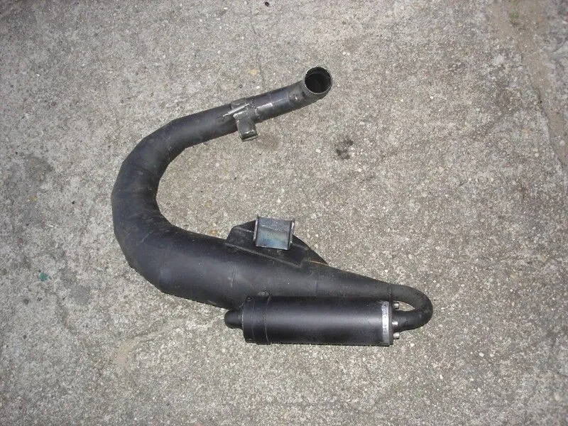

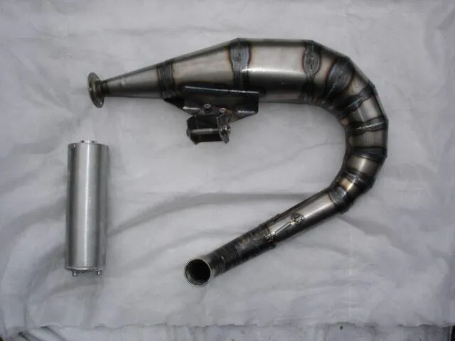

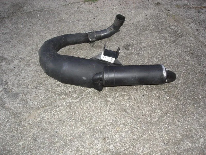

Nordspeed Puffparade meine T5 mit Cosamotor und NS Touring
Die Restetonne mit NS V5 180° gedreht....genau der kleine Bogen links
Derzeit ist ne LHW/Polossi verbaut der letzte Woche mit dem alten Mallepuff
und seit gestern mit nem Performance 180 ° läuft.
V5 wäre für die Treckerkombo zu heftig.
Deshalb hier vor 2 Jahren fresh out of the Box V5
und so sieht er jetzt ,15000 Km später aus
Kommt mit dem Cosablock den ich gerade in der Mache habe bald zum Einsatz
Habe mir den Touring vor ein paar Monaten neben dem V5 geleistet.
Auf dem gleichen Motor ,gleiches Setup,peitscht er nicht so radikal nach vorne wie der V5.
Er setzt etwas früher ein und dreht trotzdem granatenmäßig aus...genau wie von Tobi beschrieben.
Gefühlt ......der V5 springt und der Touring schiebt mächtig.

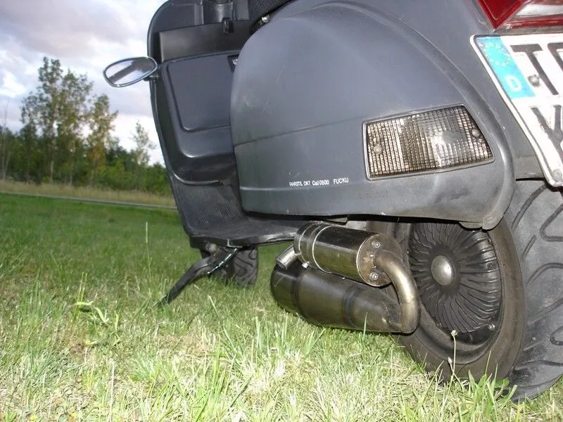

Lautstärkenmäßig fahre ich selbstgebaute 180° gedrehten Dämpfer.
Halb mechanisch halb Lochblech , Dämpferausgang trötet 90° gewinkelt auf den Asphalt.
Der Touring hat aufgrund des fetteren Bellys das crossermäßige blecherne Bellen
