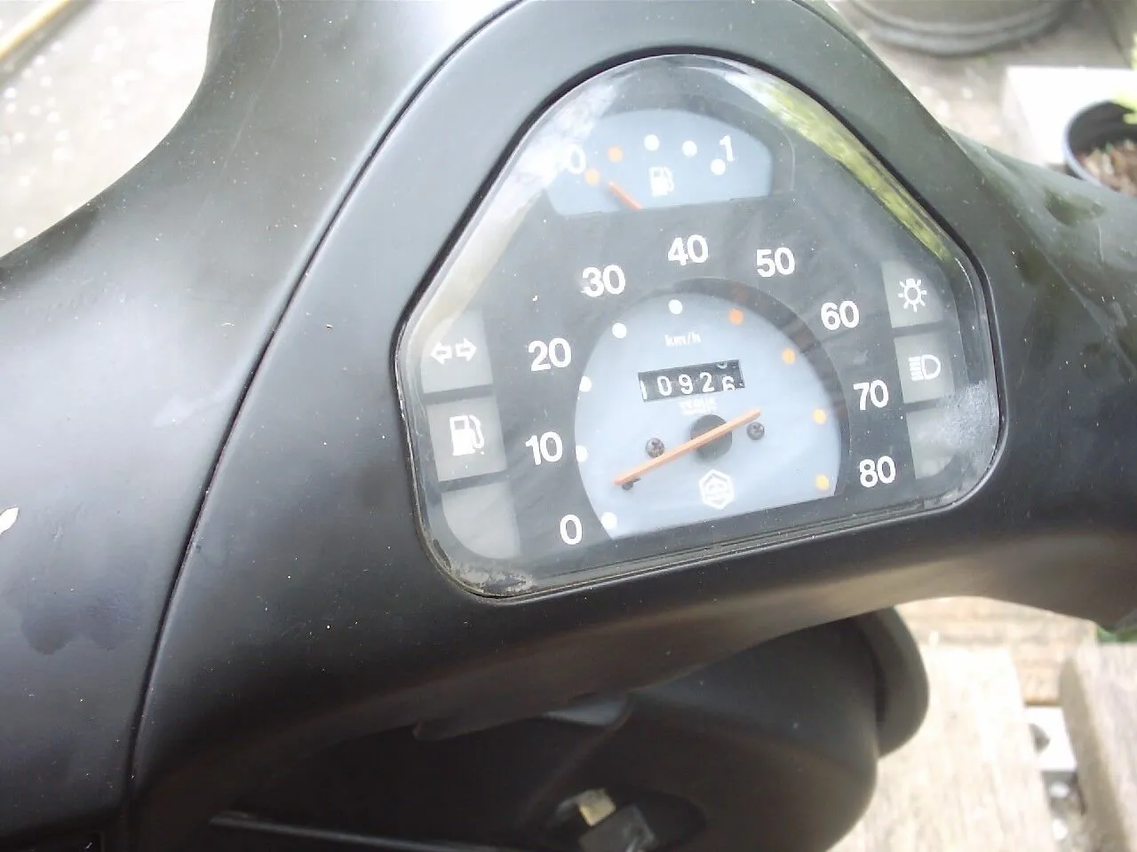

    • July 10, 2007 at 11:30
    die macken kriechste schon raus
    auf dem bild siehst du den tacho der xl2

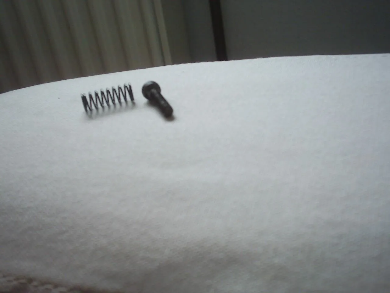

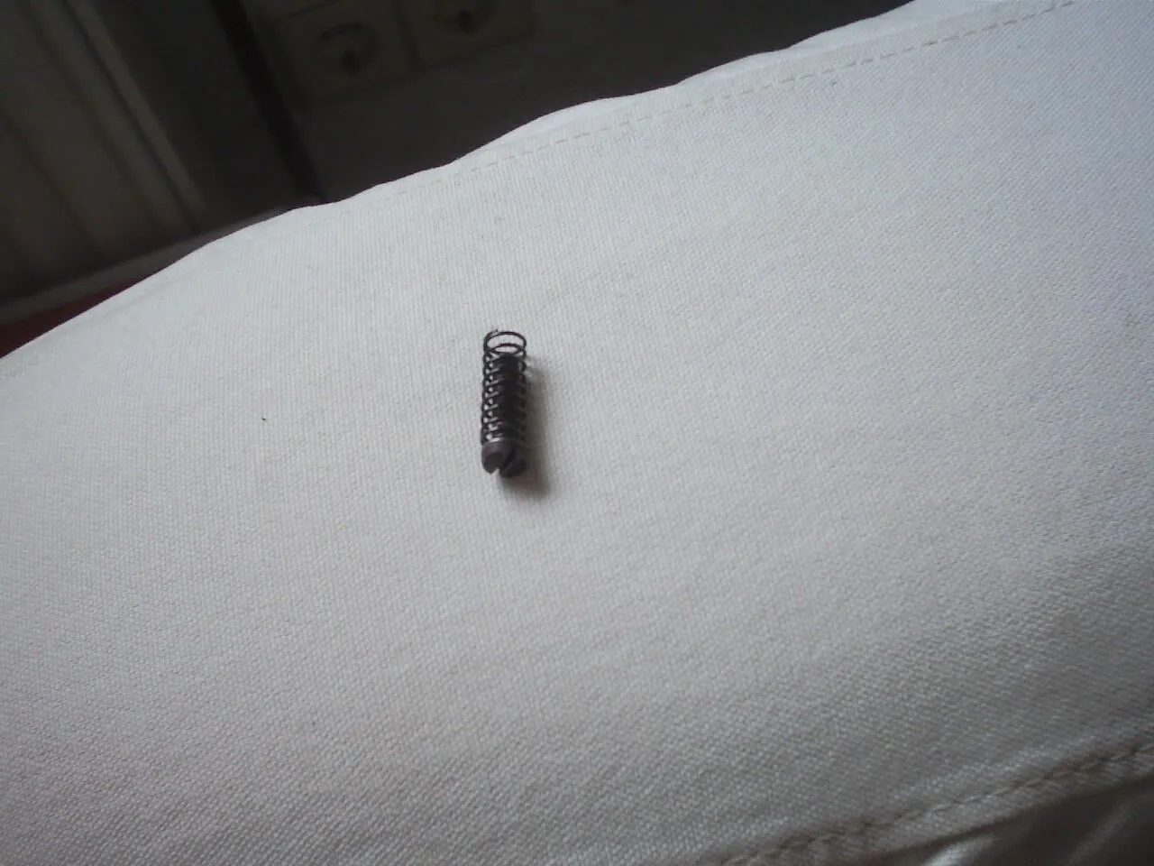

    Original von alexhauck
    "Starterdüse" sitzt in der Schwimmerkammer
    Nebendüse... naja neben am Vergaser
    die auf dem Bild ist eine für einen SI Vergaser, die bei dir eingebaute sollte aber im Grund ähnlich aussehen, nur geht eben unten noch ein dünnes Röhrchen raus
    Länge? keine Ahnung. 1cm? so rum müsste das sein
    wenns noch nicht klar ist mach doch mal ein Foto von deiner...
    konnte meine PK S neulich auch nicht vernünftig einstellen bis ich die "kurze" Düse die eingebaut war gegen eine "längere" getauscht hab, die eigentlich auch drin sein sollte
    danach alles einwandfrei
    bei meiner V50 war ne Schraube drin
    LOL?
