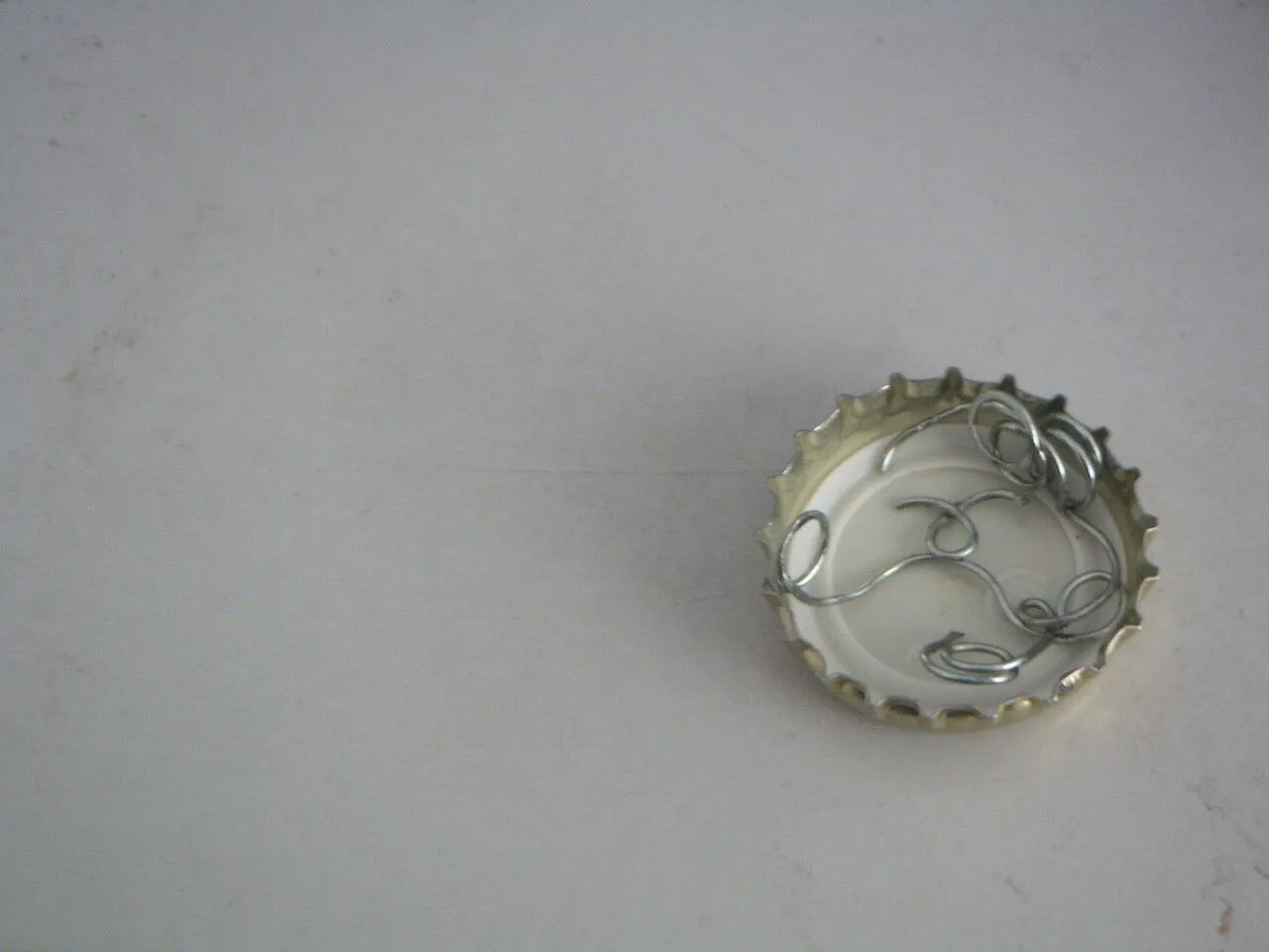

Ich schätze dass mir die Feder einfach in den Gasschieber gefallen ist

kommt von den Windungen auf jeden Fall ziemlich genau hin:
Bei der Standgasschraube im Gewinde unten vielleicht durchgebrochen und dann irgendwie durch die Kanäle in den Brennraum?
hast ganz richtig gelegen

Ich bin mir zu 99% sicher dass ich die Feder mit der Schraube ordentlich eingeschraubt habe, und dann erst den Luffi drauf.Zu 1% wieder herausgeschraubt, dann beim erneuten Einsetzen der Schraube ist die Feder seitliche abgerutscht und in den Gasscheieber rein.
Aber das sind nichtmal 1%. Ausschließen kann cis aber nicht ... -
also bei mir war es die Feder für die Standgasschraube
... die Feder für die Standgasschraube ...

es scheint eine recht kräftige Feder gewesen zu sein
das ist kein Span, das ist ein Stahldraht
Ob der mal in Federform oder gerade war ist jetzt schwer zu sagen
Die Gasschieberfeder ist noch im Vergaser (hat auch weitere Windungen und ist schwarz)
