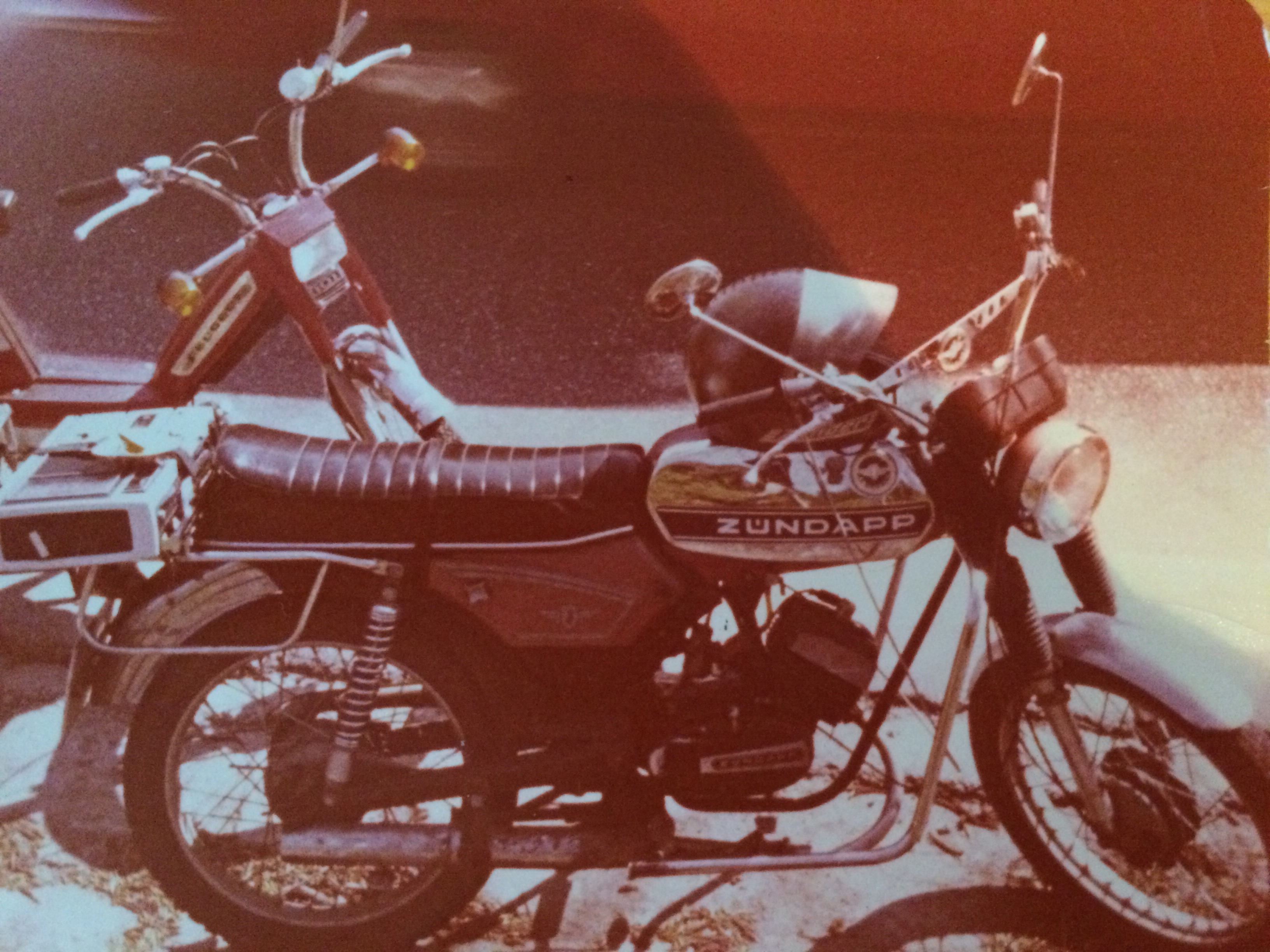

Den gleichen Lenker hatte mein Bruder auf seiner ZD
Mein erstes war eine Prima 5S
Kurz danach wurde auf eine Zündapp CS gewechselt. 625er Term, 18er Bing und TT-Auspuffanlage mit 16-40 Übersetzung. 110 km/h Topspeed und Drehzahlen im 5 stelligen Bereich
