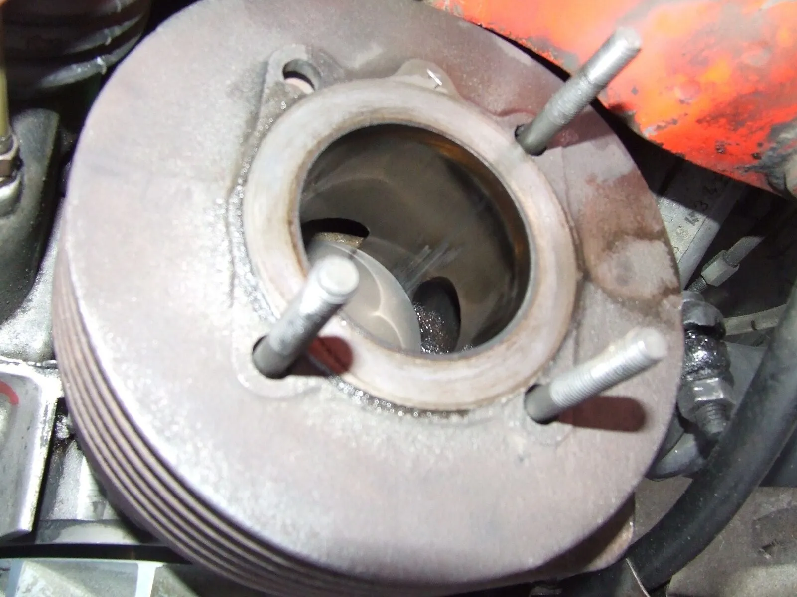

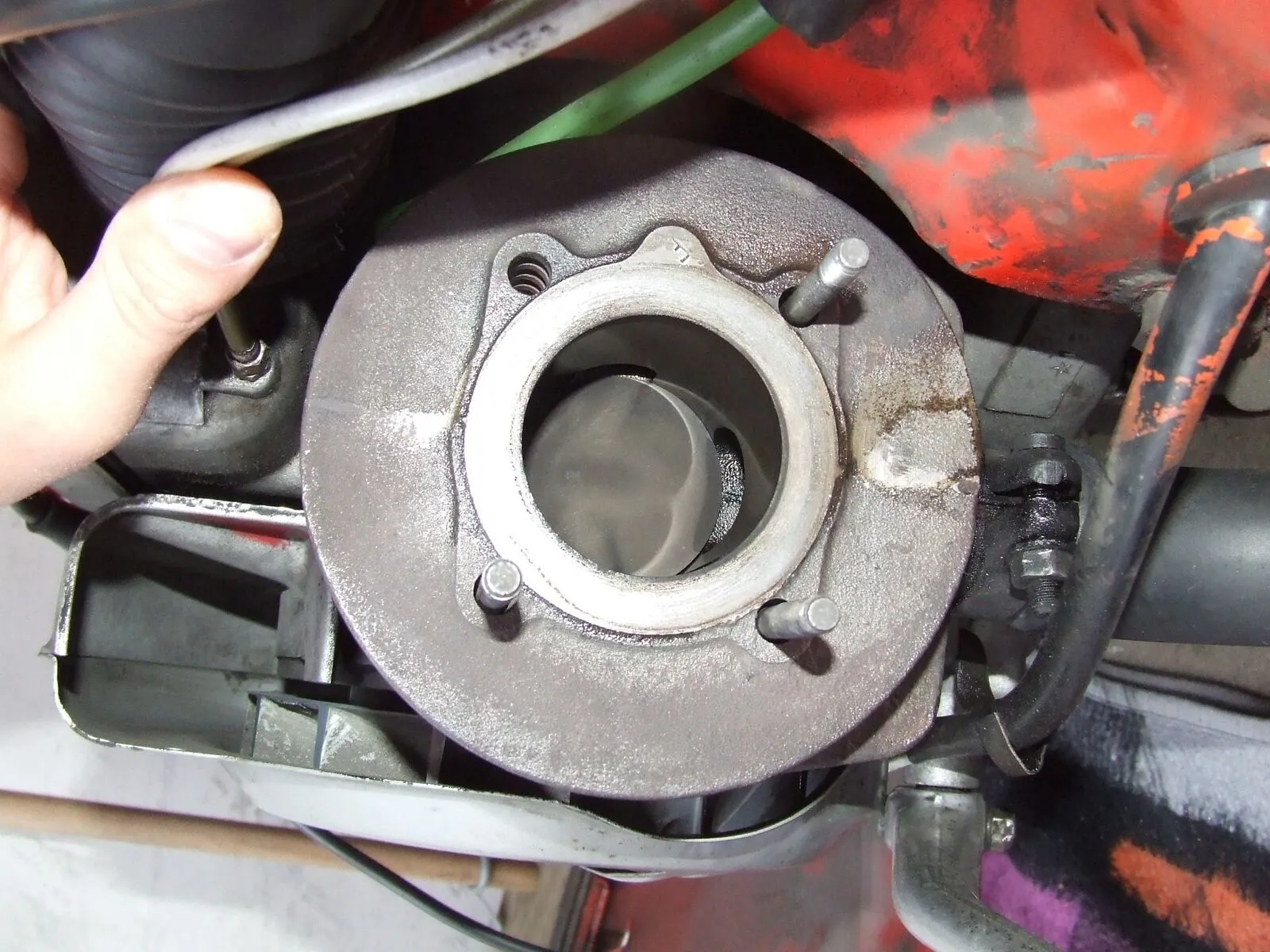

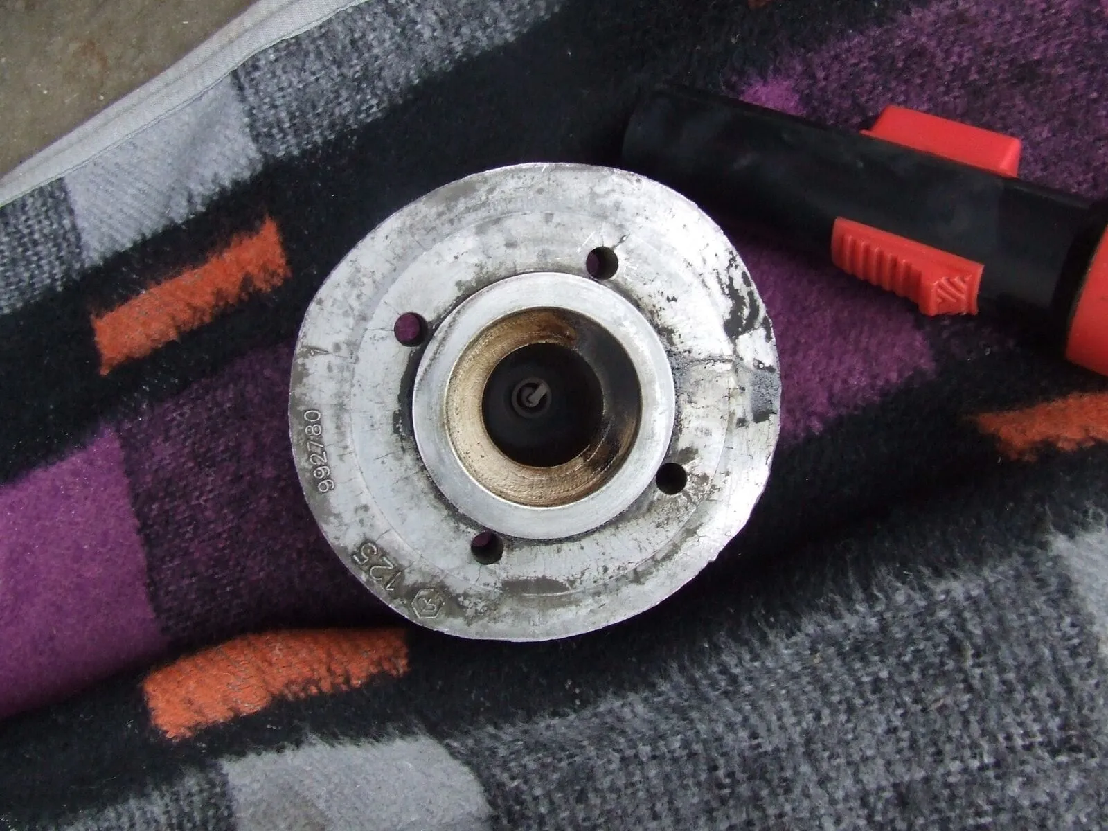

    Hier mal die Bilder:
    Die Klemmspuren sind am Stehbolzen unten rechts und oben links optisch sehr heftig, an den anderen beiden Bolzen nur leicht. Fühlen kann man nix.
    Ist also wohl ziemlich heiß geworden, oder nicht?
    Hab gerade nochmal nachgeguckt, das Kolbenspiel beträgt bei der Ori 125er unglaubliche 17/100tstel da darf doch eigentlich nix klemmen, oder?
    Kerze und Kopf sind trocken schwarz....
    Hab jetzt nochmal ne 108er HD rein und bin mal ne Runde gefahren, springt gut an und läuft normal....mal sehen was passiert.
