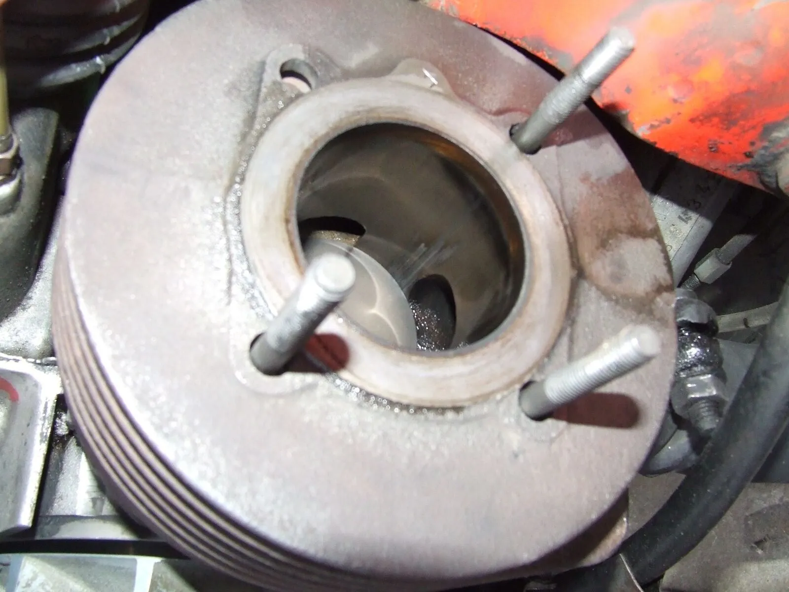

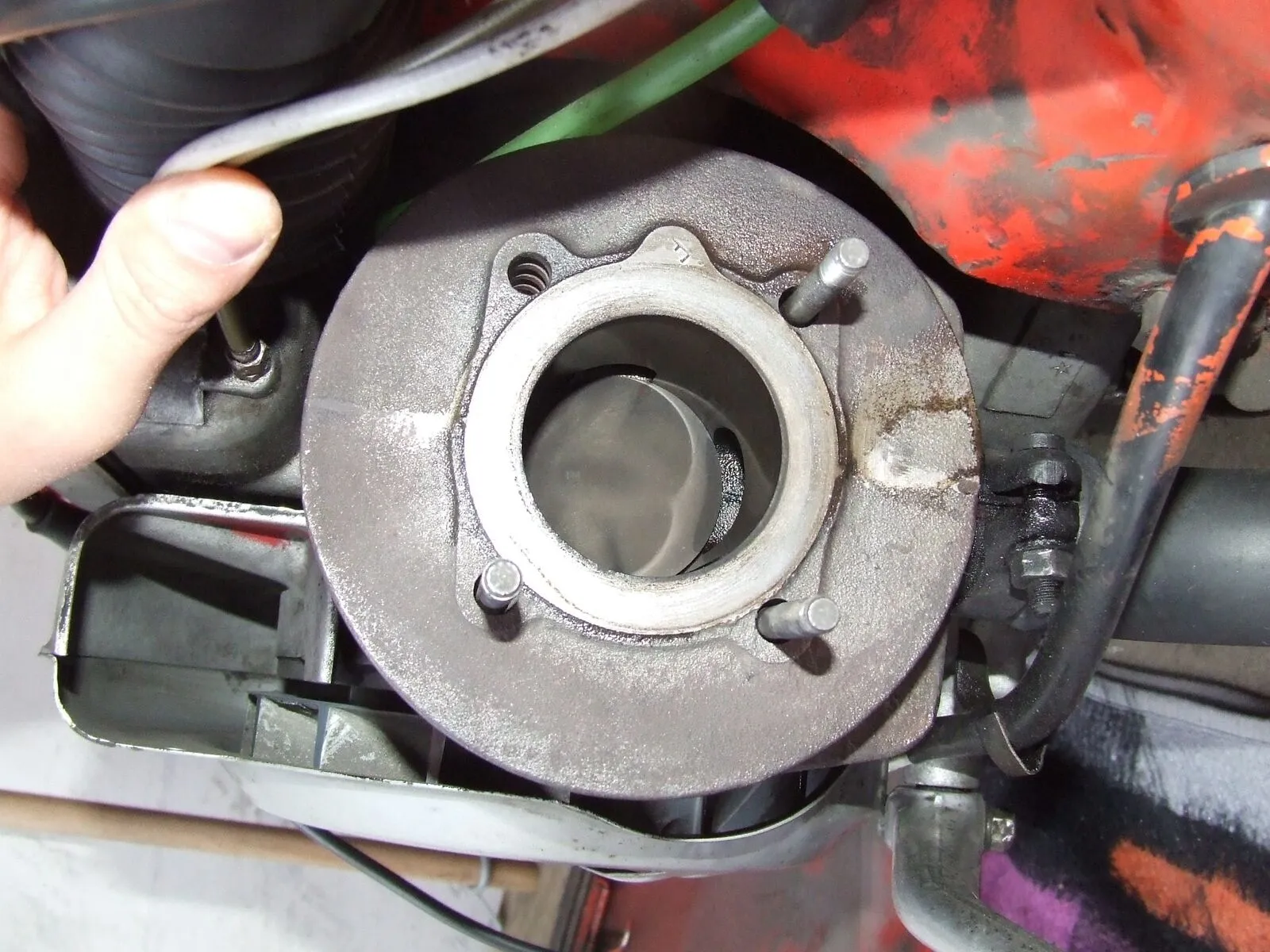

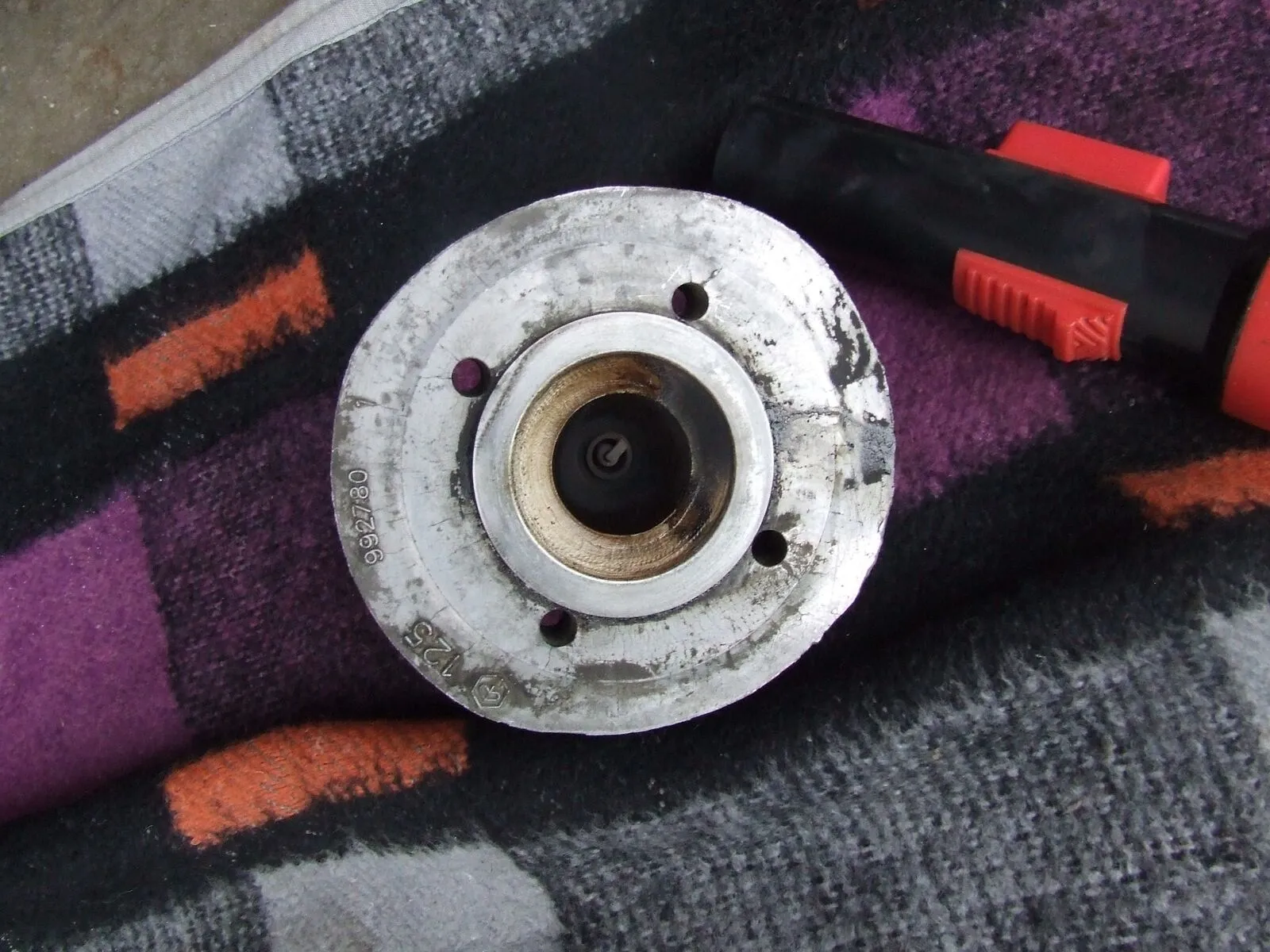

    So, kurze Zusammenfassung was passiert ist (Hat sich alles jeweils über mehrere Tage und Kilometer hingezogen):
    hatte also vernünftige Abstimmungsfahrten starten könne, Ausgangspunkt Zündung 22° HD 104 ND 160/55
    Fahrverhalten: Ging eigentlich ganz gut, immer noch leichte Anfahrschwäche, Durchzug ok und oben raus ging so lala.
    Kerzenbild: schwarz, trocken, etwas rötlich
    Um also mal Vergleichswerte zu haben bin ich auf ND 160/48 gegangen um zu sehen ob ich besser untenraus komme und HD 106.
    Fahrverhalten: untenrum und Durchzug ungefähr gleich, obenraus deutlich besser. Choke ziehen brachte keine Reaktion.
    Kerzenbild: trocken, leicht gräulich und etwas weiß am Rand.
    Gestern habe ich dann die ND nochmal getauscht und bin auf 120/50 gegangen. Also deutlich fetter. Heute dann zur Arbeit hin: Abgesehen von der immer noch vorhandenen Anfahrschwäche (evtl. Kupplung?) ging es untenraus und beim Durchzug jetzt deutlich besser. Im 3. gings bis Tacho 80, der Ganganschluss im 4. klappt allerdings nur unter guten Bedingungen.
    Auf der Rückfahrt wollte ich es dann mal wissen und habe mich dazu entschlossen dochmal ein Stück Autobahn zu fahren um mal etwas Dauervollgas fahren zu können. Lief ganz gut, ging zügig Richtung 100 km/h (lt. Tacho) und dann sogar fast bis 110. Ich war ganz begeistert, da kam auch schon meine Ausfahrt. Waren nur 4km Autobahn. Hab dann nur ganz leicht Gas weggenommen, also nicht komplett, und bei ca. 80km/h auf einmal nen schönen schwarzen Strich gezogen. War ein Glück schon auf dem Verzögerungsstreifen und hinter mir war niemand. Hab mich dann weiter rollen lassen und bei 50km/h im 3. vorsichtig wieder eingekuppelt. Ist sofort wieder angesprungen und hat mich dann bei sehr verhaltener Fahrweise noch die letzten 500m nach hause gebracht.
    Was ist schiefgelaufen? ?(
    Ich werd jetzt mal in die Garage und mal den Kopf abnehme und ggf. mal den Zylinder ziehen.
    suche: T5 Auspuff, Lenkerunterteil für Bremspumpe und Bremspumpe
  • smilie911
    1,480
    275
    Bremen
    P 125 X
    • May 14, 2009 at 20:23
    • #176
    Hier mal die Bilder:
    Die Klemmspuren sind am Stehbolzen unten rechts und oben links optisch sehr heftig, an den anderen beiden Bolzen nur leicht. Fühlen kann man nix.
    Ist also wohl ziemlich heiß geworden, oder nicht?
    Hab gerade nochmal nachgeguckt, das Kolbenspiel beträgt bei der Ori 125er unglaubliche 17/100tstel da darf doch eigentlich nix klemmen, oder?
    Kerze und Kopf sind trocken schwarz....
    Hab jetzt nochmal ne 108er HD rein und bin mal ne Runde gefahren, springt gut an und läuft normal....mal sehen was passiert.
