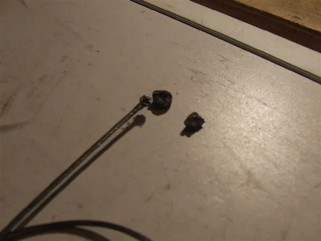

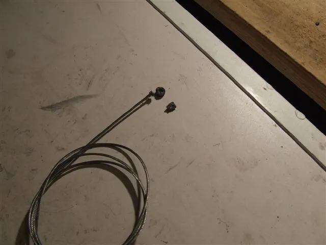

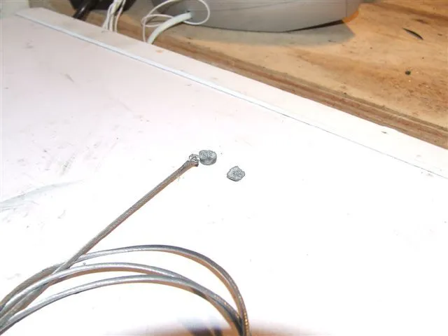

    Lasst mal die Bilder auf euch wirken:
    Das war ein nagelneuer Vorderradbremszug den ich mit einem normalen Komplettset (Teflon) erworben habe. Ist ein Glück beim einstellen und anschliesendem Probebremsen passiert. :wacko:
    Will mir garnicht vorstellen das das während der Fahrt passiert wäre.
    Sieht auch irgendwie minderwertig aus, oder?
