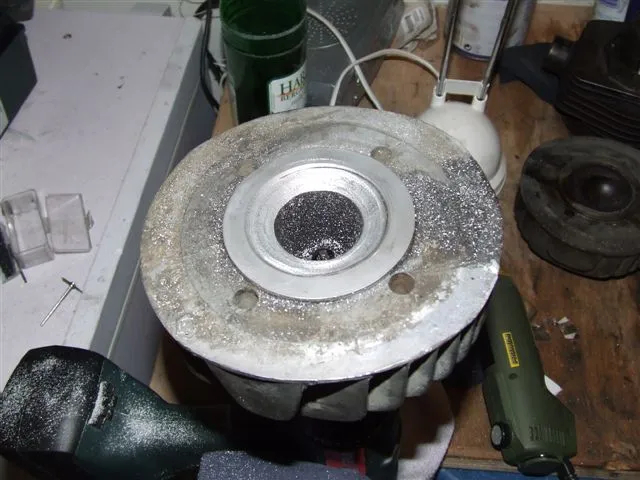

    So, da heut nix in der Glotze lief bin ich nochmal in den Keller und hab mir den Cosakopf vorgenommen.
    Also, im Originalzustand passt der PX Kolben irgendwie nicht in den Cosakopf. Weiß garnicht wie ich das beschreiben soll, der Kolben ist halt oben gewölbt und der Kopf irgendwie nicht. Hat eigentlich fast gar keine Kante am Rand, also zur Dichtfläche meine ich. 8|
    Tja, wenn man also nun die QK messen würde, liegt die dünnste Stelle garnicht am Rand, sondern mehr in der Mitte kurz bevor der eigentlich Brennraum anfängt. Messen ging leider noch nicht richtig da ich den Block immer noch nicht zusammen habe. Ich hab einfach mal den Kolben in den normalen Kopf gesteckt (da passt er super rein) und dann in den Cosakopf (da liegt er halt innen an und an er Seite ist ein recht großer Spalt).
    Da ich leider keine Drehbank zur Hand hatte, habe ich mir mal schnell eine improvisiert:
    Nun hat der Cosakopf ziemlich genau die gleiche Wölbung wie der originale und der Kolben passt genau rein.

    Den Brennraum zu bearbeiten finde ich mutig...
    Das kennst du alles schon?

    ja, ich musste halt die quetschfläche bearbeiten, das hat halt nicht gepasst. Hab auch schon mal gelesen das der Cosakopf, wenn man ihn nicht bearbeitet, zum klingeln neigt.

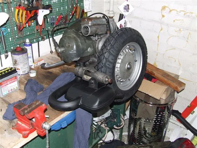

    So, heute kam endlich das lang ersehnte Nebenwellenlager und ich konnte endlich weiter machen ( Wo ist eigentlich das "Helden der Arbeit" Topic? Ich müsste da noch was eintragen....)
    Hab den Block jetzt soweit zusammen und mal die QK gemessen mit meinem "Spezial"Cosakopf: 1,7mm. Ist eigentlich schon fast zu wenig, oder?

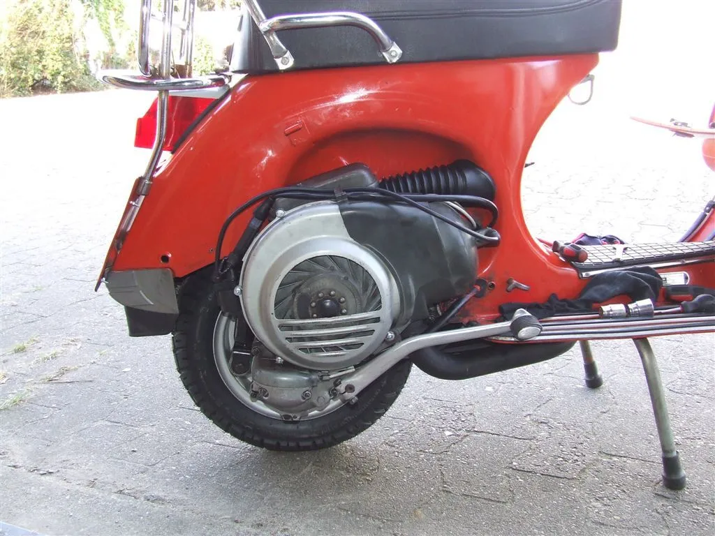

    Endlich fertig! Mittlerweile ist er eingehängt und schon teilweise angeschlossen.
    Bin grad noch dabei die Scheibenbremse vorne anzubauen (um die erwartete Leistungsexplosion auch beherschen zu können... :D ) und ich warte noch auf meinen neuen Tank, der alte war hin.
    Starten werde ich jetzt mit ca. 20° v.OT Zündung, 106er HD und Zündkerze B8ES

    Heidenau K58 100/90/10 auf Cosafelge 2,50x10

    hi und genau hier vermute ich die ganze minderleistung den der kopf inkl QS und der ganzen negativen winkel sind mitunter verantwortlich ob ob ein Motor Leistung entwickelt oder nicht >> deiner tut es anscheinend nicht :(
    Hätte ihn an deinerstelle zum gravedigger geschickt der hätte dir den passenden Kopf sicher ausgedreht :whistling:
    was mir auch noch aufgefallen ist ist die eigenartige form deines Auslasses >< wäre da mehr in die breite oben und eher trapezförmig ,aber nu is es ja schon zuspät
    btw wiso verwendest du nen Cosakopf??und nicht den originalen ???
