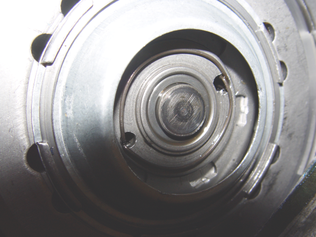

    so die suchfunktion (jetzt lob mich ma wenigstens einer) spuckt mir dieses bild ins gesicht....da würd ich doch glatt sagen ich hab die andruckplatte falschrum eingebaut :-4
