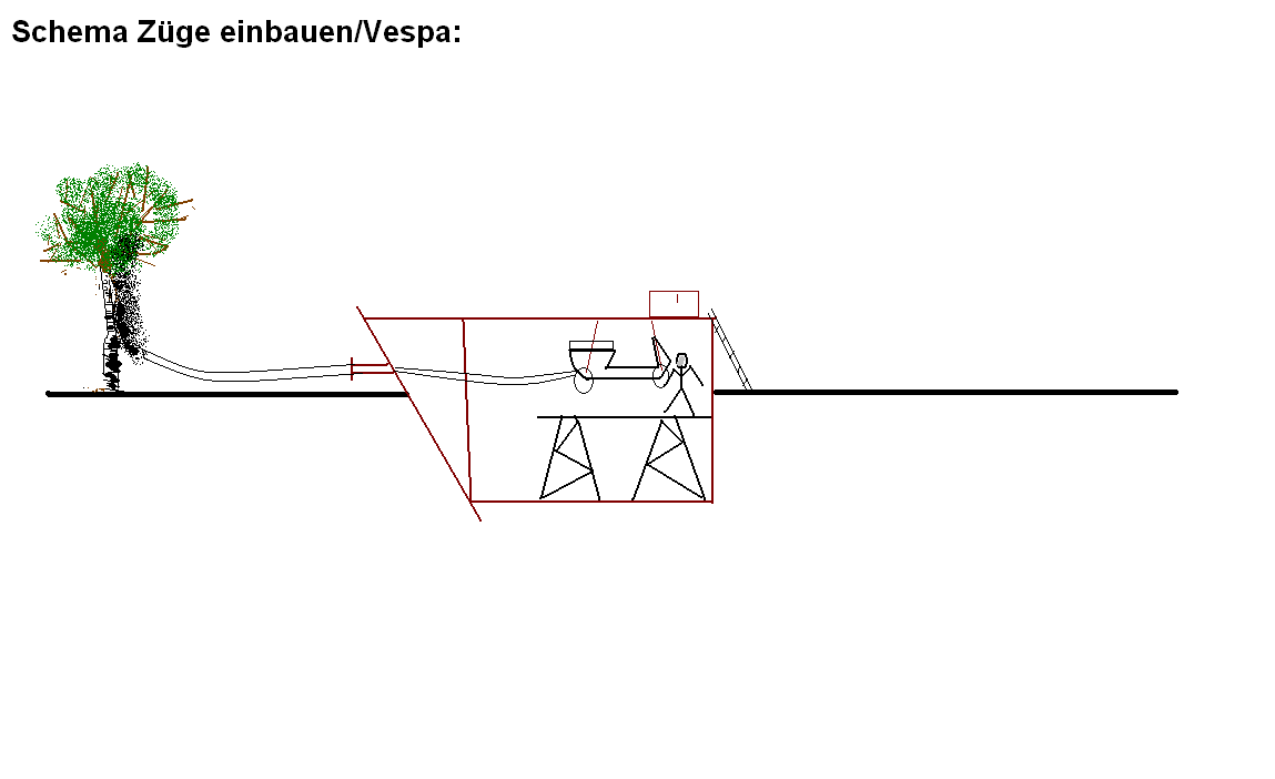

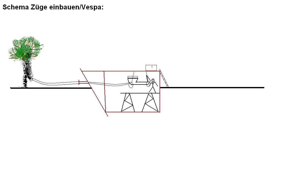

Also ich mach es noch einfacher:
Ich plane meine Werkstatt einfach um 90° zu drehen, damit der Roller
nicht umständlich hochkant gehängt werden muss, sondern auf Erdebene bleibt.
Durch die ehemalige Bodenplatte wird ein Durchbruch gemacht, damit der Roller bequem nach draußen transportiert wird.
Übrigens wird durch Ableitung der Verbrennungsgase durch den Kamin, wenn ich einen Motortestlauf machen möchte,
die scheiß Birke, welche mich regelmäßig mit Heuschnupfen verwöhnt, zum Absterben gebracht.
-Micha-
