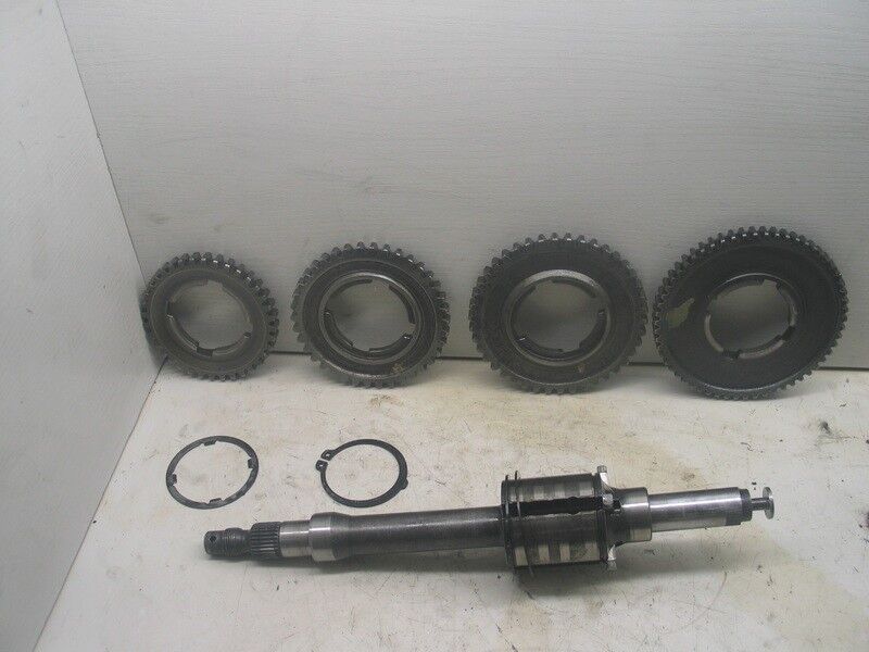

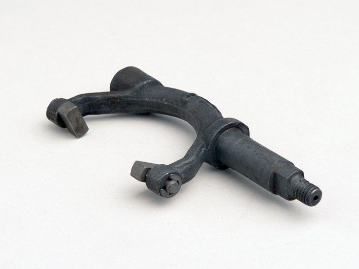

hier haste mal nen paar bilder an denen du sehen kannst was eventuell kaputt ist.an der kupplung liegt es sicher net.
