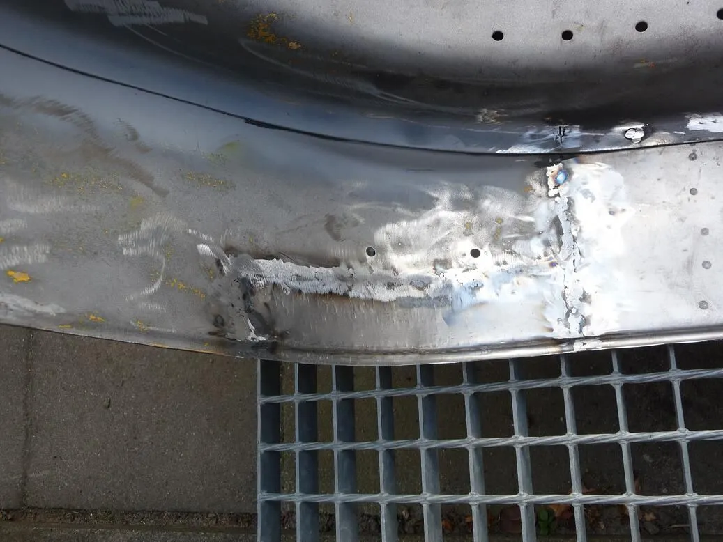

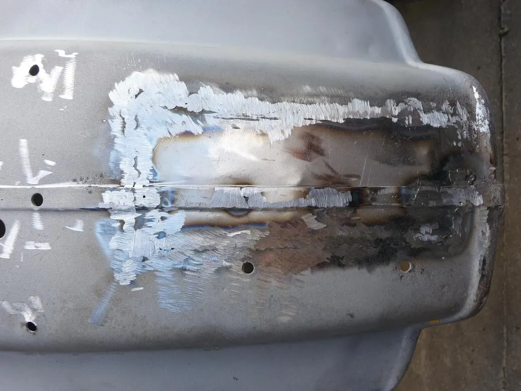

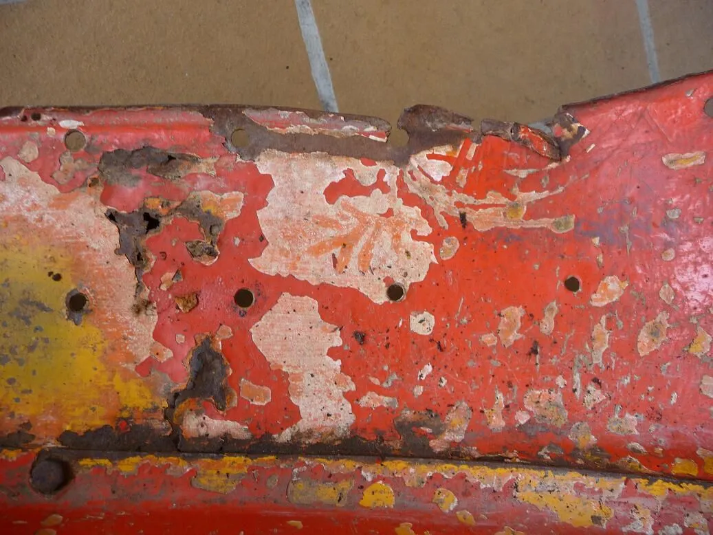

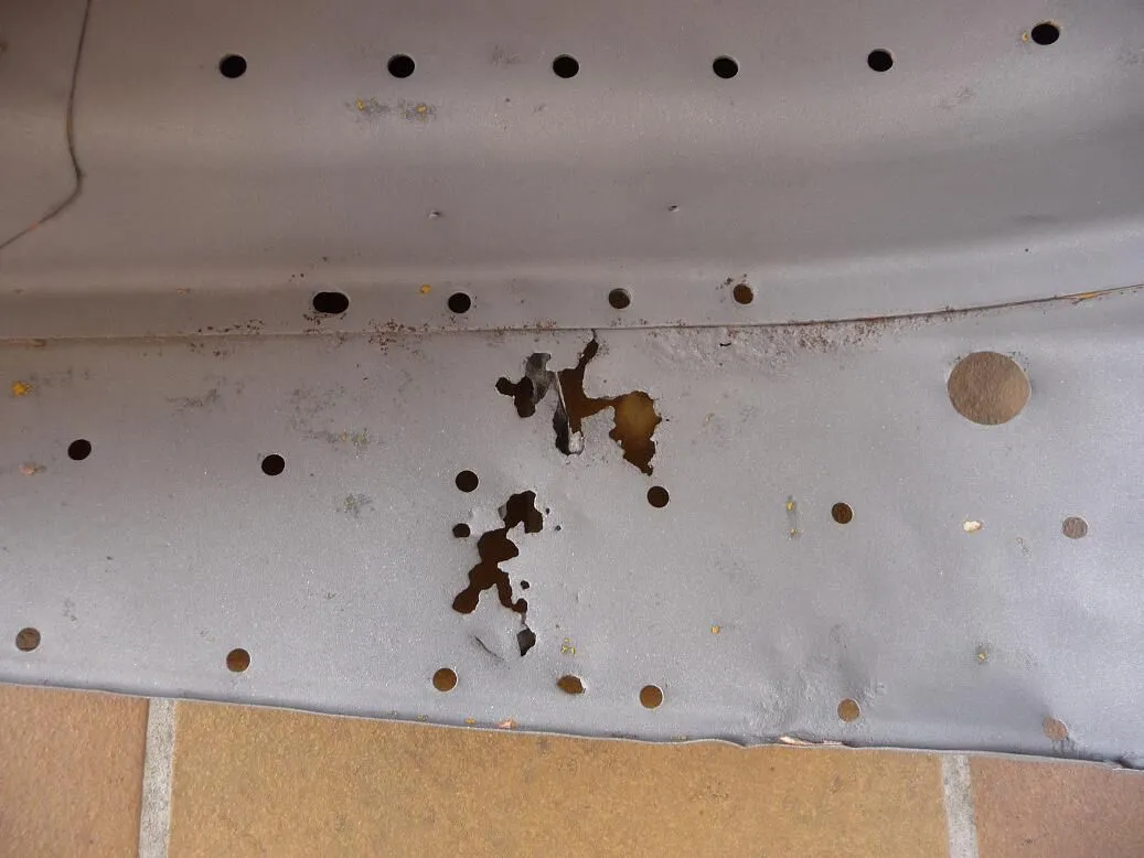

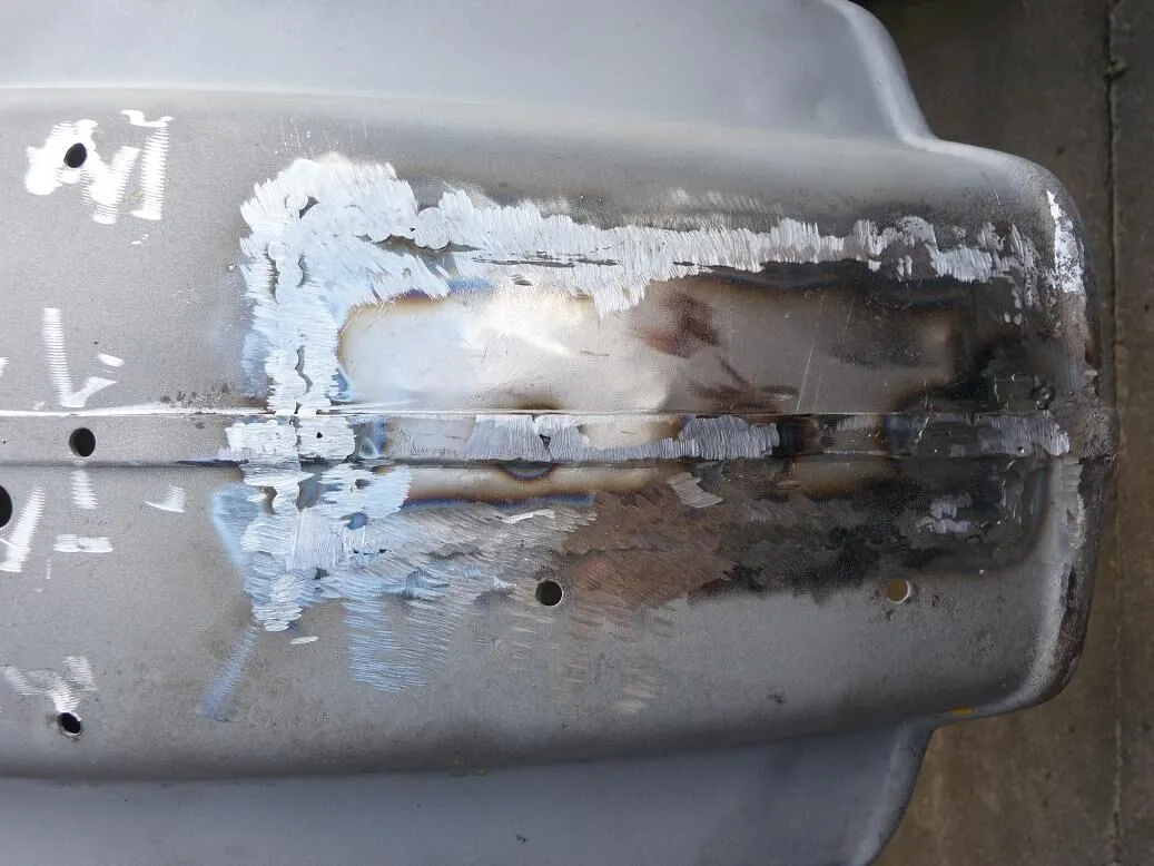

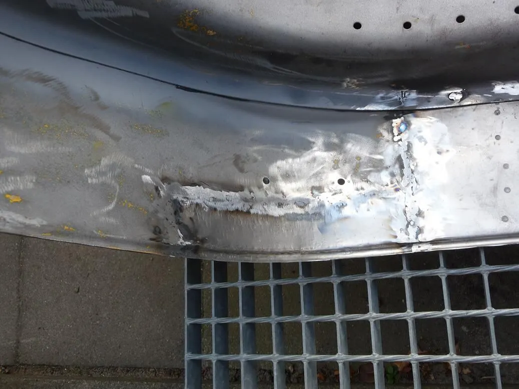

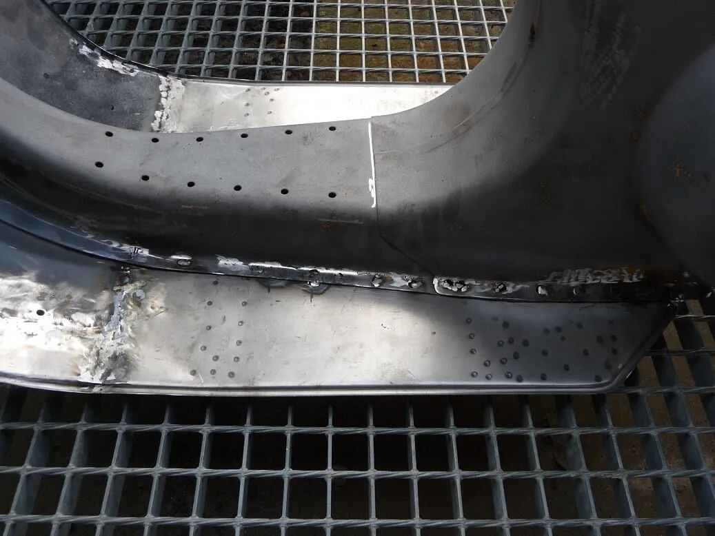

Noch ne andere Frage. Hab mir sagen lassen dass WIG Schweißen das beste wäre. Ich hab allerdings nur ein Schutzgasschweißgerät. Klappt das trotzdem (Wärmeverzug)?

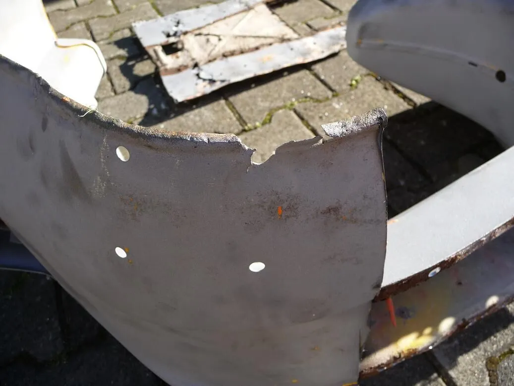

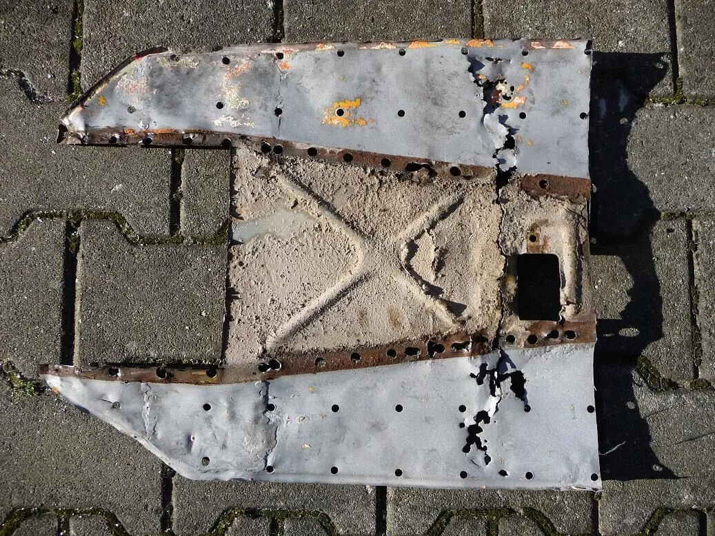

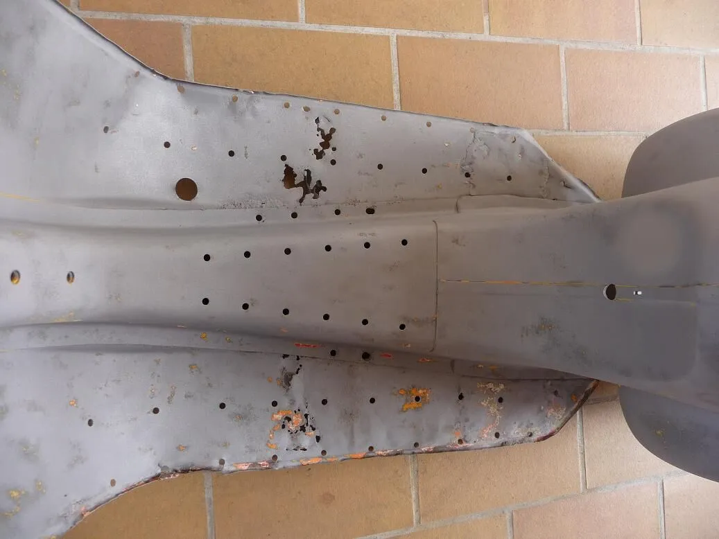

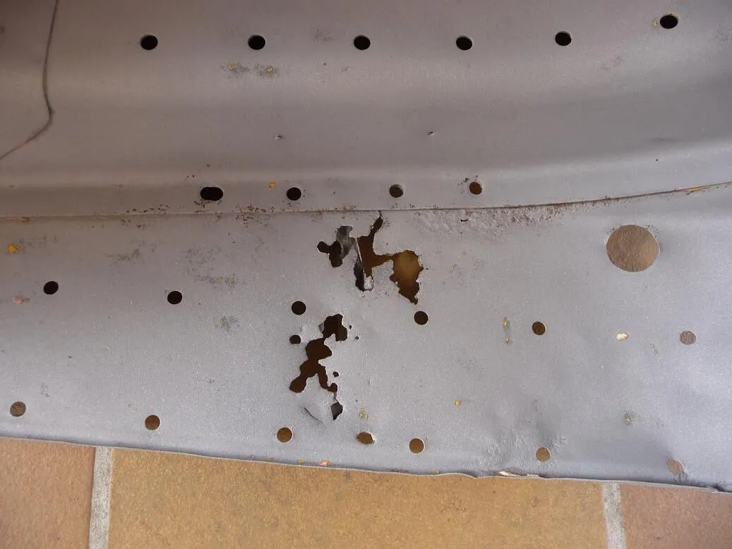

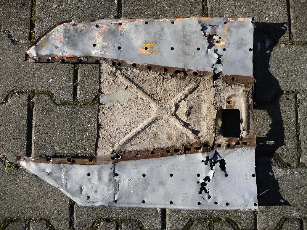

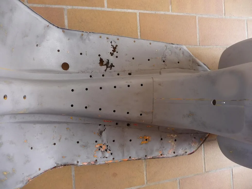

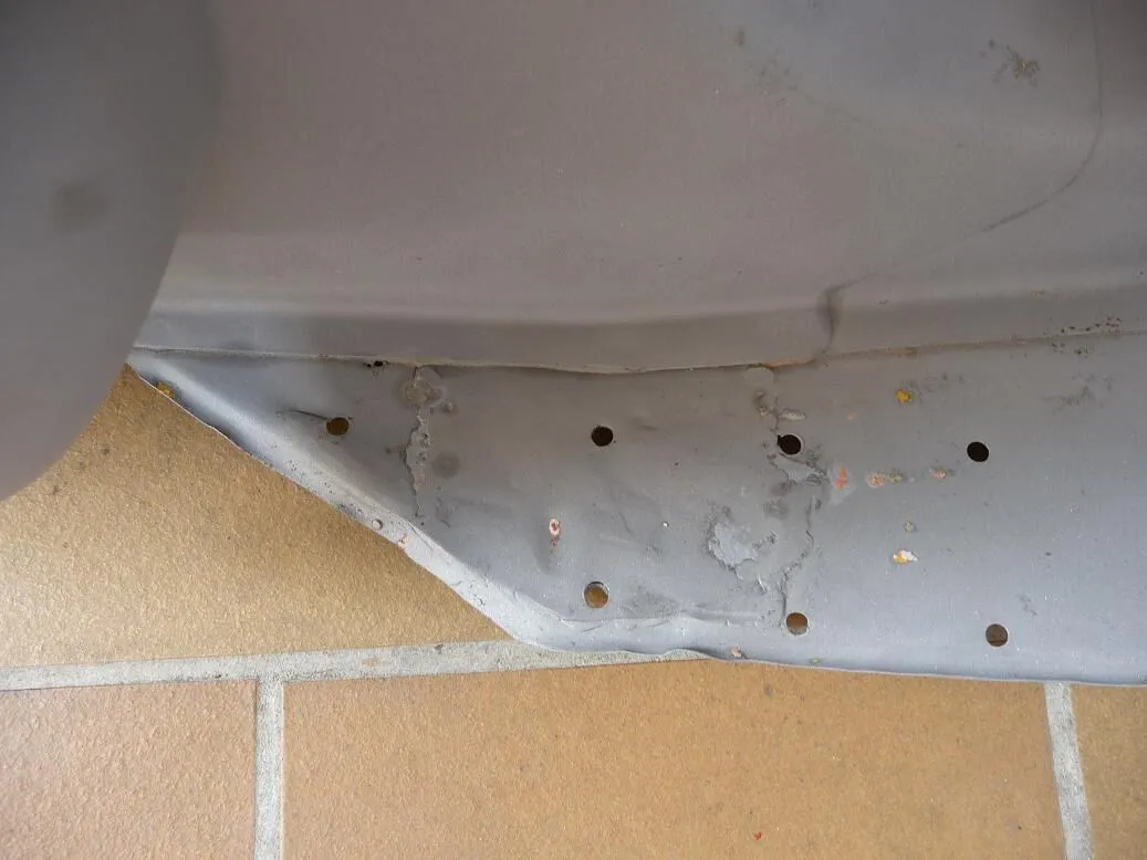

So Bodenblech ist jetzt raus.

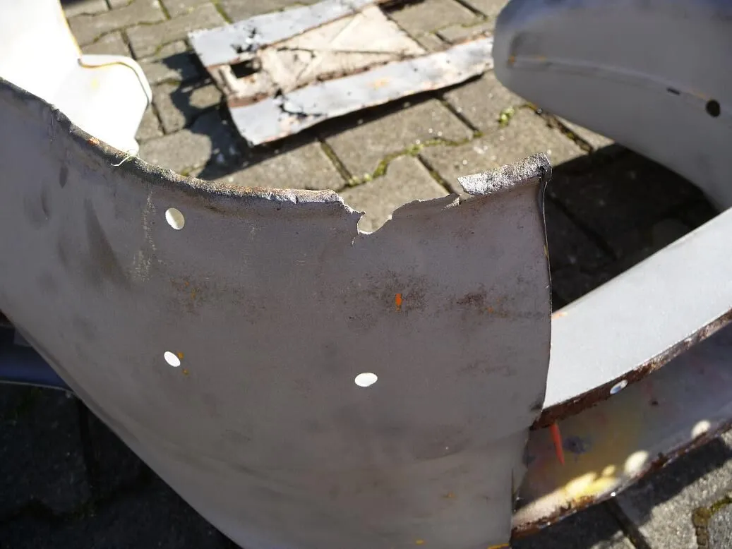

Jetzt das nächste Problem. Wie bekomm ich das Beinblech wieder sauber hin? Am Bild ist eigentlich die schlimmste Stelle. Sonst nur Risse bzw. keine schöne Kante mehr.
Wäre schön wenn ihr mir helfen könntet. Bin wirklich drauf angewiesen.
P.S. wie bring ich das neue Trittblech am besten schön sauber rein?
Gruß Wolfi
