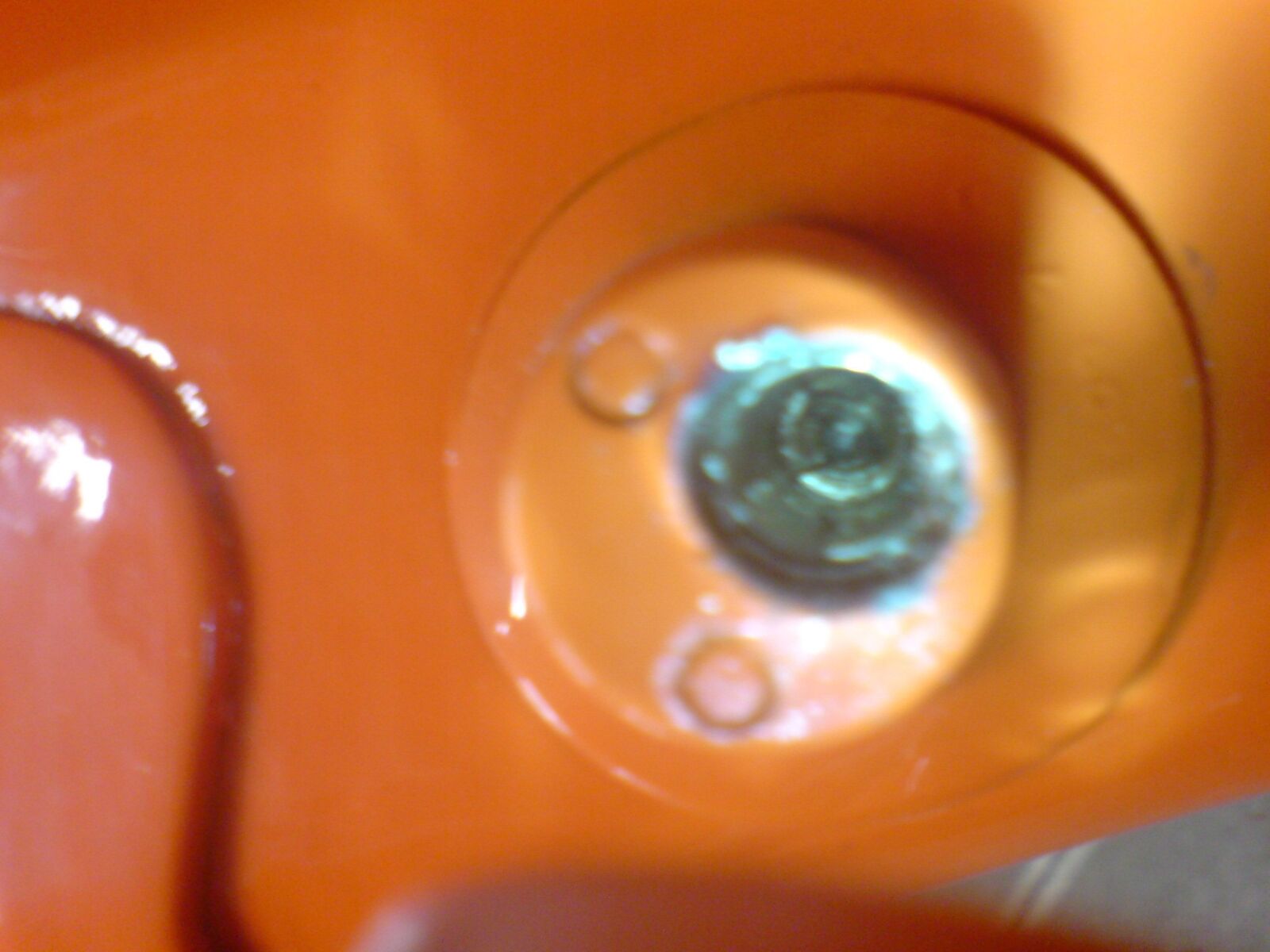

    habe ein wirkliches Problem ich hab meine Lenkradschloß schlüssel für meine Vespa 50n (bj79) verloren.
    Habe mich schon ausgiebig hier im Internet informiert aber irg find ich nichts passendes.
    Dass ich das schloß wohl aufbohren muss ist mir klar;-( soweit bin ich auch gekommen nur es will nicht ausrasten.Bin meiner Meinung nach schon tief im Schloß drin(ca.4cm).
    Nun brauche ich eure Hilfe wie weit sollte ich noch bohren oder was soll ich machen damit das Lenkradschloß ausrastet.

    ich habe ja schon angefangen zu bohren.ich werde gleich mal ein Foto reinstellen.
    aber wenn ich oberhalb des schloßes aufbohren soll da wo die zähne liegen,bräuchte ich nen kleineren bohrer.ich hab bis jetzt mit einem 5er bohrer gebohrt und da ist das schloß schon fast ausgefüllt.das heißt mit einem 8er würde ich das komplette schloß direkt aufbohren oder?.

    ahhh ich bekomm langsam zuviel!....hab jetzt bis zum ende des schloßes gebohrt und immer noch nichts!....
    gibt es noch ne andere alternative das teil rauszuholen?
    hab versucht ein foto zu machen aber das klappt von der belichtung her nicht....aber habs mal angehängt.
    dank an euch für die antworten!
