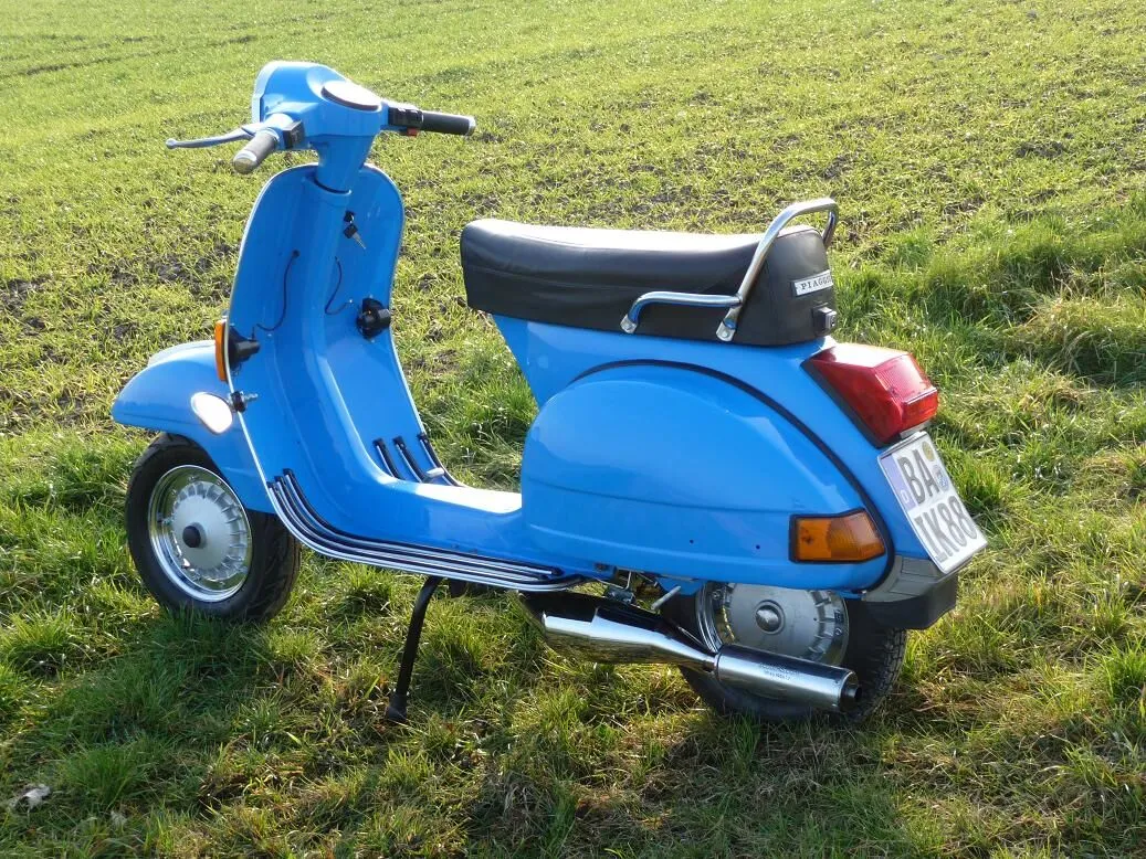

PX 200 Lusso Elestart gabs nicht erst ab 1991 - meine is BJ 88 =)

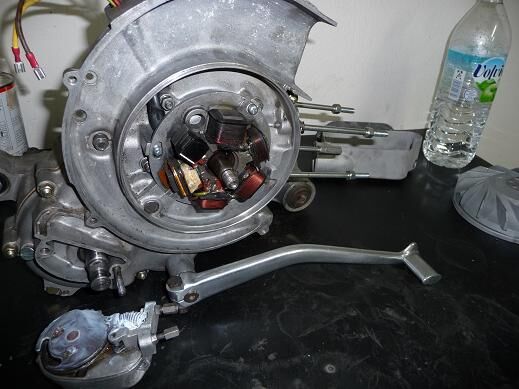

Ich hab mir dieses Jahr auch meine PX200 E Lusso gekauft (ca. 30tkm) Zustand war ok. - Motor für ca. nen 100 selbst überholt und seitdem schnurrt er.

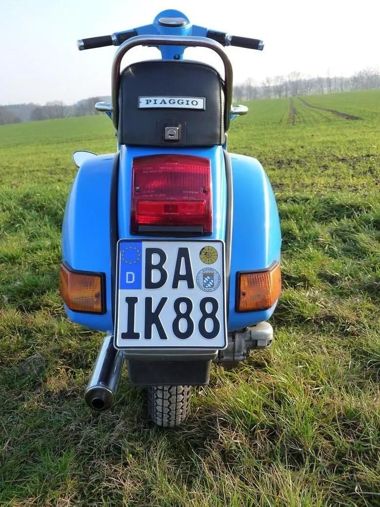

Achja der Auspuff ist ein scootRS.com
BS AU nummer lautet: 193AT2 Hat den schon jemand eingetragen bekommen bzw. entsprechent modifiziert?

Bin am aunfang auch immer ohne Spritzschutz rumgefahren aber komplett ohne fehlt irgendwie auch was? Gibts da was stylischeres?

Zentrierring an der Lampe bleibt - find ich total geil!
Ansonsten vielleicht noch die Nabenstaubschutzkappen vorne und hinten einheitlich, entweder Blech oder Plastik.

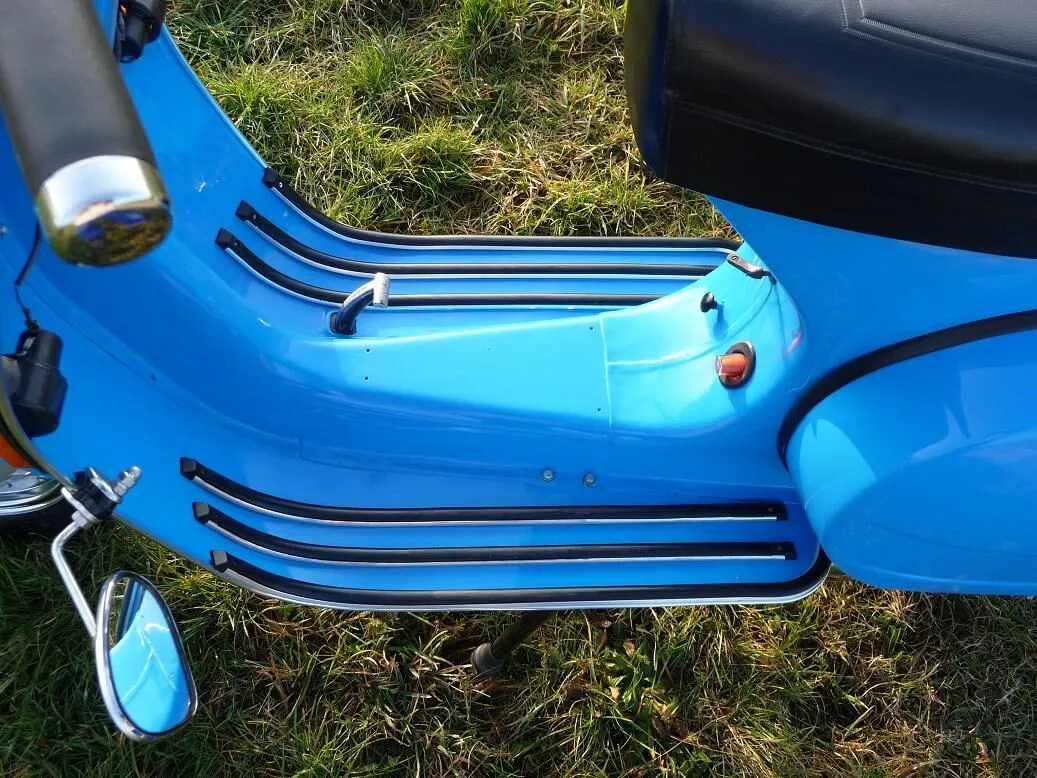

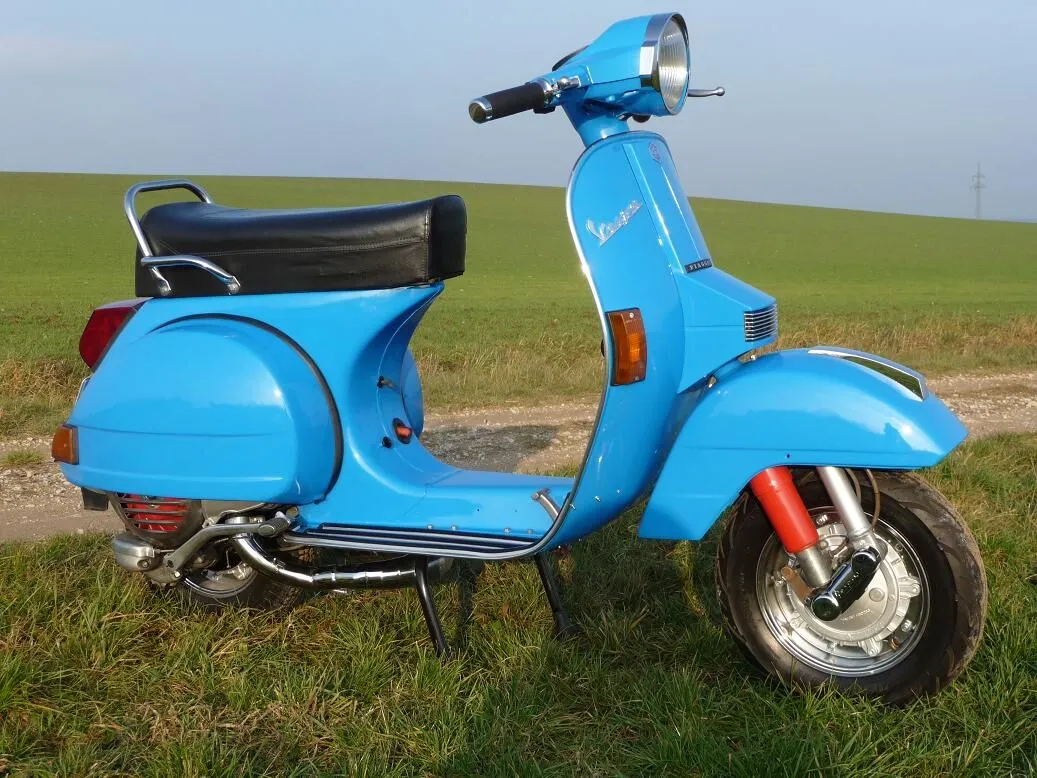

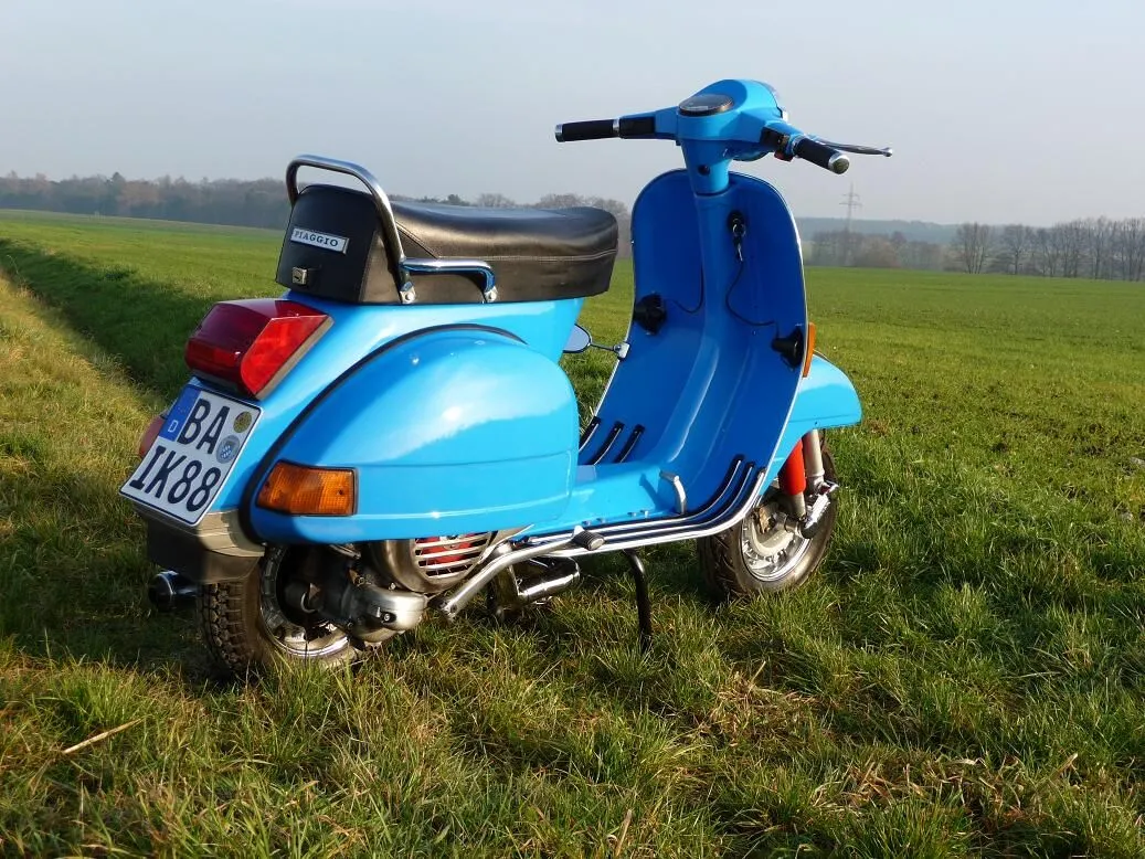

Ja wie schon gesagt (fast fertig)

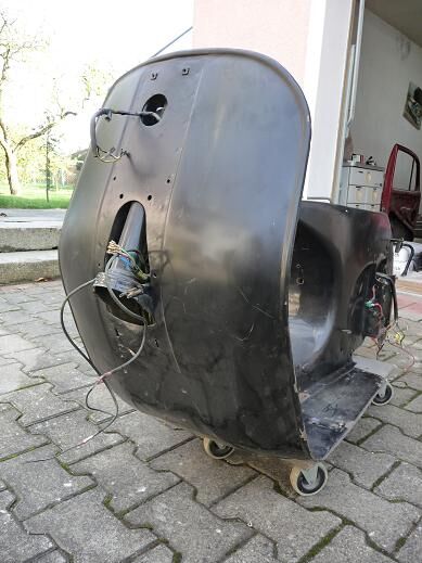

Tunel abdeckung
Alurohre für vordere Bilnkerkabel

Ich hätte 3 optionen:
Die erste wurde oben schon angesprochen! Blinkeröffnungen zu smachen und Lenker Blinker - mach ich jetzt bei meiner PX 80 alt
Die zweite möglichkeit (so hab ich`s bei meiner PX 200 gemacht) Hab mir ein Alurohr besorgt dass ich Zurecht gebogen hab und dieses dann poliert - schaut super aus finde ich und das Kabel ist immer sauber aufgeräumt. (Bilder folgen)
und die dritte möglichkeit die bohrungen direkt auf Blinker höhe zu machen und gerade rüber gehen (Kabel leicht auf spannung)!mehr fällt mir gerade auch nicht ein!

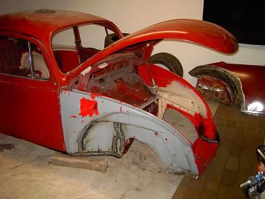

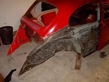

- mein eigentliches Projekt is ein alter VW Käfer Bj 69 (da bin ich aber schon weng länger drüber) -

Bin grad am Aufbau einer PX 80 alt und will in diesem Zuge auch gleich auf nen Dr135 umrüsten!
Was muss ich dazu alles ändern?neue Düse - aber welche Größe?

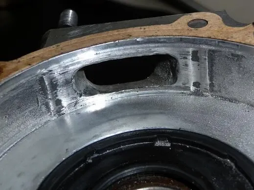

Zündung neu abblitzen - funktioniert wie - bzw. auf wieviel Grad?Hab beim überholen des Motors gemerkt das meine Kurbelwelle an der Überströmerfläche gerieben hat
hab daraufhin diese Fläche leicht angeschliffen und wieder poliert! Nachdem dann jetzt neue Lager rein gekommen sind streift nix mehr! Soll/kann ich den überströmerkanal jetzt noch etwas vergrößern wenn ja wo?Gibts nochwas was ich machen müsste / könnte?
