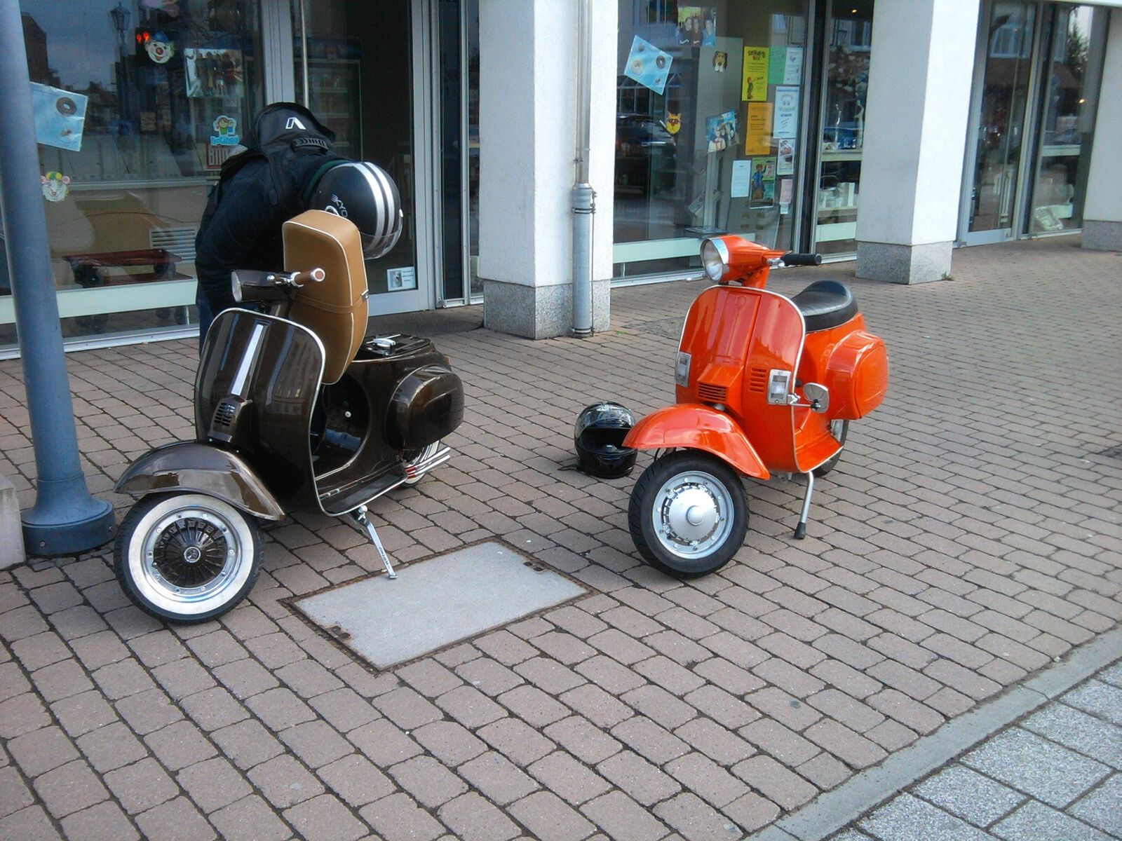

  • Treffen oder Ausfahrt in und um Mannheim
    • rhon
    • February 14, 2011 at 11:28
    gestern bei sehr sehr gutem wetter gleich mal ne jungfernfahrt gemacht :-7:-7:-7:-7:-7
